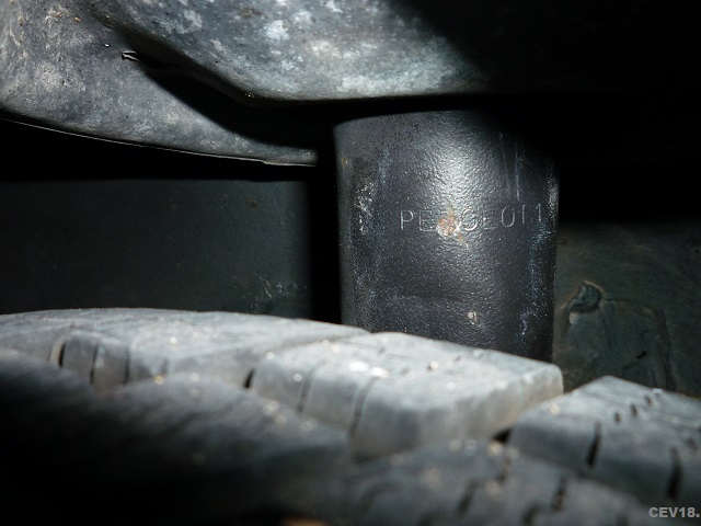

Salut à tous, voici des nouvelles et du lourd ! :wink:
On commence avec cette photo de la petite mamie qui fait la belle au milieu des jeunettes, en janvier à la concession Peugeot.
Pourquoi ? Car j'avais décidé de lui faire poser 4 amortisseurs PEUGEOT. :D
J'avais pourtant des amortisseurs TRW dessus qui sont quasiment neufs, mais ils étaient d'une dureté ! Incroyable, on aurait dit des Koni :suspect:
Autant vous dire qu'en cabriolet, c'était vraiment pas agréable du tout.
Devis, prise de rendez-vous, c'est OK les amortisseurs apparaissent disponibles :)
5202L8 pour l'avant / 5206R7 pour l'arrière
Mais évidemment, rien ne s'est déroulé comme prévu. Sortez votre popcorn ! :voyons:
Le lendemain du dépôt de la voiture, appel du réceptionnaire tout désolé :
- monsieur, les amortisseurs Peugeot sont NFP à l'avant !
- Mince ! Ils étaient OK dans Sbox. Vous pouvez regarder en bourse d'échange ?
- un instant.... mon collègue me dit qu'il n'y en a plus. Mais on peut monter des Eurorepar équivalents.
- Pfff, je voulais des Peugeot... bon, puisque vous me dites que c'est pareil, on y va pour les Eurorepar
Les amortisseurs arrières sont aussi NFP, mais une autre référence PEUGEOT les remplace, pas de souci.
Et là, en faisant un essai une fois la voiture récupérée : ça ne va pas du tout ! :pascontent:
A la moindre petite déformation de la chaussée, ça tape dans le train avant. C'est insupportable, que ce soit en ville (le pire) ou même sur autoroute (raccords de chaussée). X|
De retour à la concession, avant d'aller à la réception, je fais un détour par les pièces de rechange. Je fais faire une recherche en bourse d'échange sur la référence NFP (5202L8).
Et c'est le drame : il y en a des dizaines en stock dans des concessions en France !! :faché2:
Il aurait suffit qu'ils fassent une demande la première fois, j'y crois pas.
On va à la réception, le mécanicien constate bien le problème de bruit et de comportement. Ca vient bien des Eurorepar de mauvaise qualité.
Le réceptionniste n'a pas fait d'histoire (ça aide d'être courtois) et a pris à leurs frais le remplacement des Eurorepar par les origine Peugeot qui viendront.... du Sud ! :happy1:
Quel micmac ! Mais bon, ma bête a enfin 4 amortisseurs d'origine Peugeot, et c'est un vrai bonheur. Le compromis parfait entre confort et tenue de route, je suis conquis :-))
Conclusion : si vous voulez des amortisseurs d'origine, c'est NFP mais des concessions en ont encore. Mais de moins en moins... :wink:
