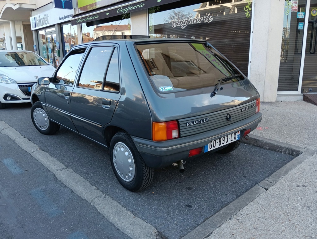

Remise des clés a ma fifille ...

J'ai quelques trucs à faire sur la mienne, on passe commande où pour une remise des clefs ?
Beau travail : comment rendre sa fille heureuse ;)

Gag1er a écrit : jeu. 10 août 2023 19:43 J'ai quelques trucs à faire sur la mienne, on passe commande où pour une remise des clefs ?
Tu es un peu loin ... Merci pour le compliment :)

Ça c'est un papa en or!
205 SR de 1989 - 250000kms
Re: 205 SR Domdej
:whoa: Une belle auto. Un sourire qui fait plaisir à voir, d'une fille qui est bien chanceuse d'avoir un tel papa !
Re: 205 SR Domdej
En route pour les vacances ? :)

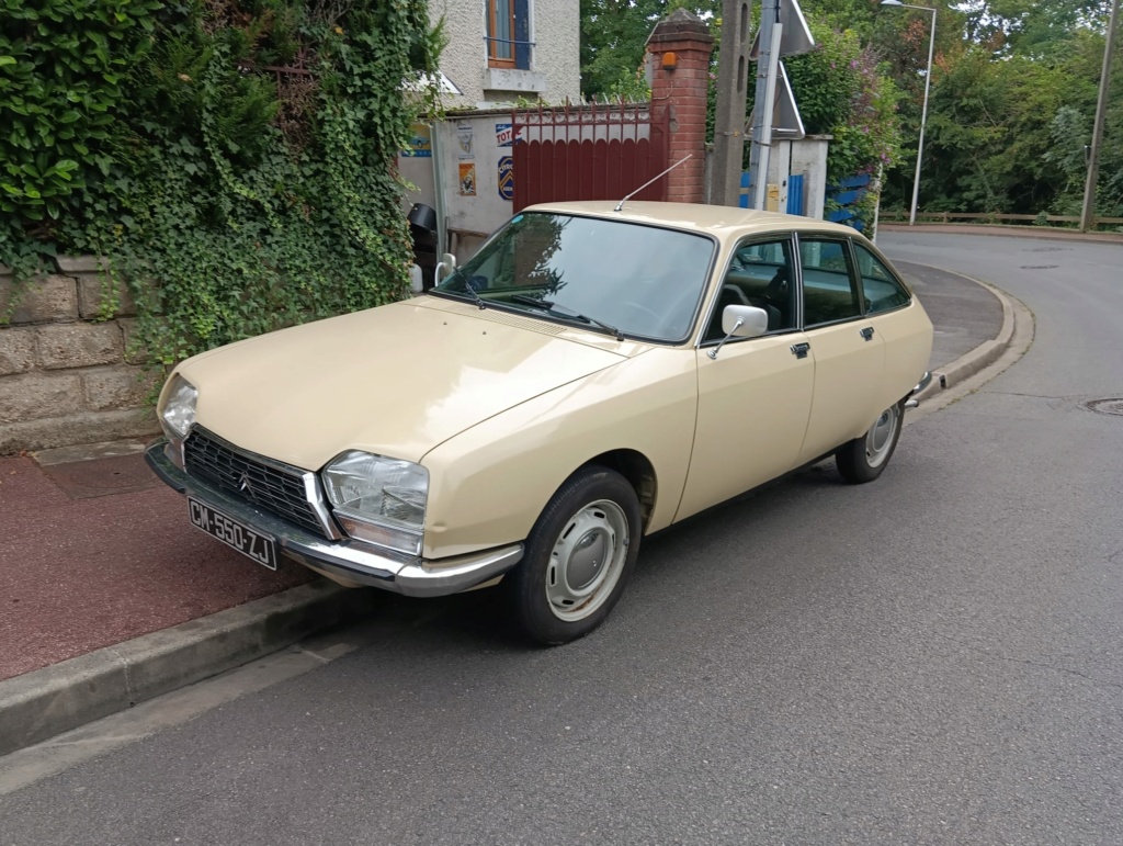

Merci à vous, la relève est là...
Jeudi elle prend ma GS pour le nord en famille mais sans moi...

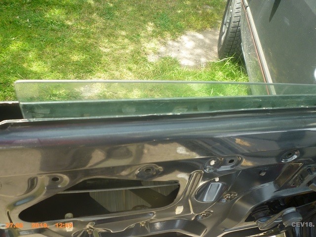

Bonjour les amis, on m'a donné 4 portes de 205 et les lèches vitres sont en bon état, il y a une astuce pour les démonter sans les abimer coté extérieur? Merci.

Pour les retirer proprement, il faut retirer la vitre, pour avoir plus de visibilité et de débattement avec un gros tournevis.
Il y a 5/6 agrafes à écarter en partant d'un bout de la porte.
Lien ci-dessous avec un lien pour voir à quoi cela ressemble.

Ok merci, j'ai réussi en enlevant le lèche vitre intérieur, vitre baissée et tournevis pour écarter l'agrafe ;)

Effectivement c'est assez délicat cette opération.
Je l'ai effectué lors du remplacement d'une vitre de porte arrière :

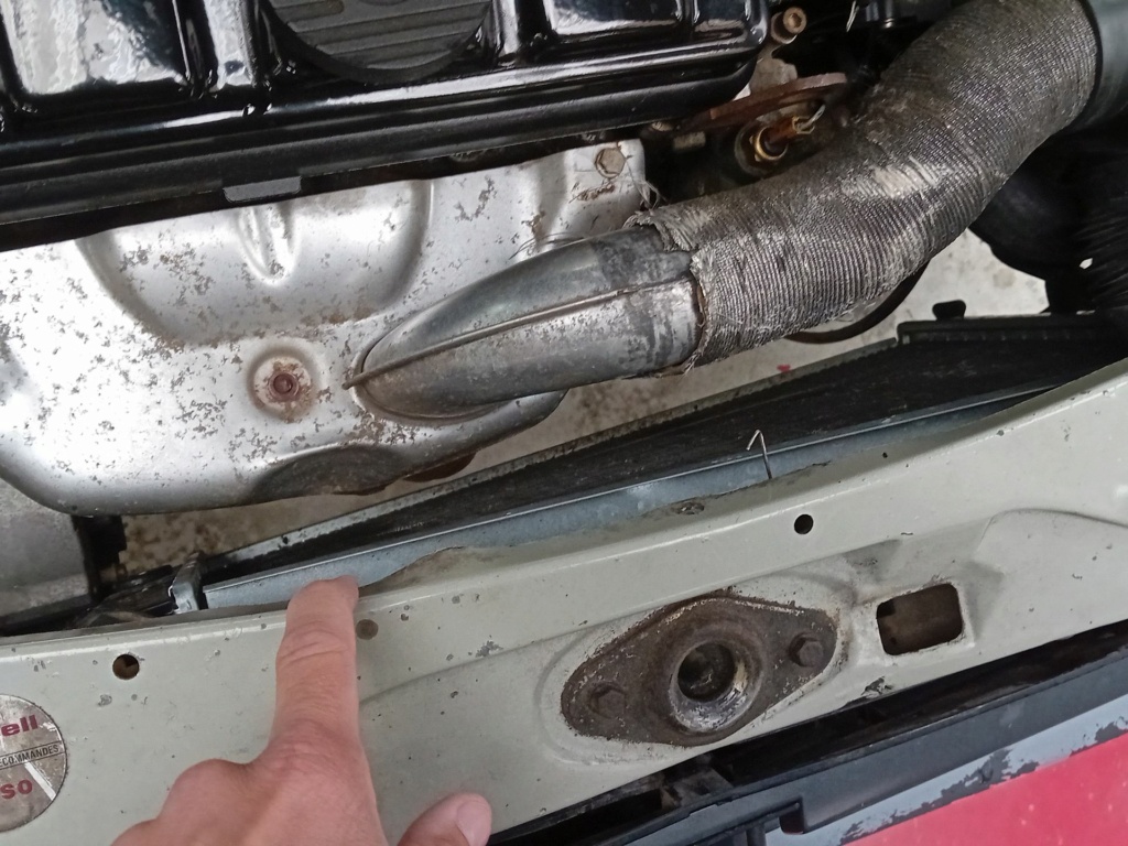

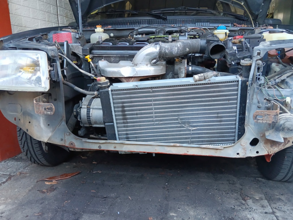

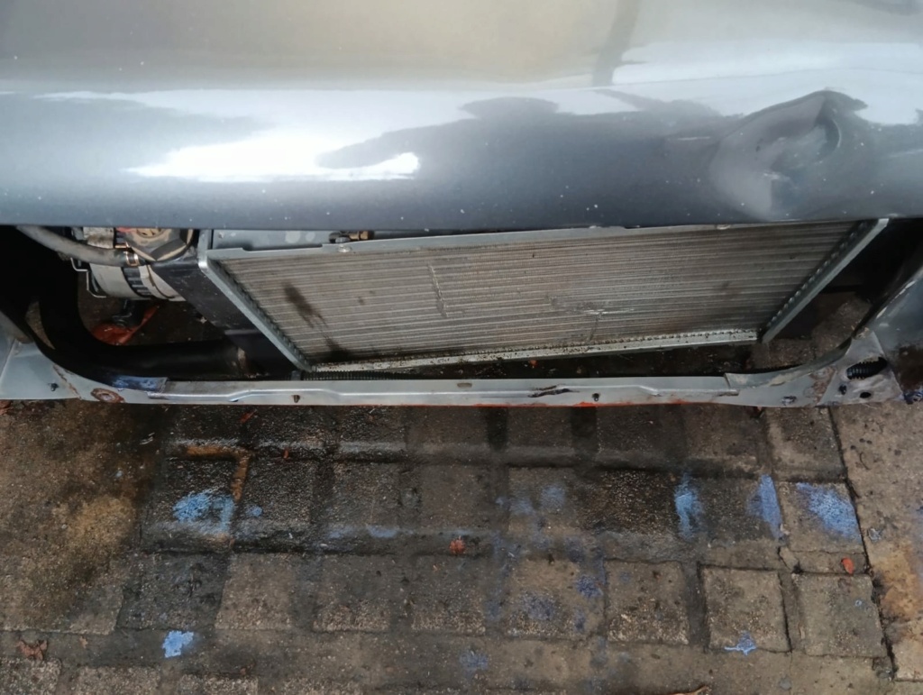

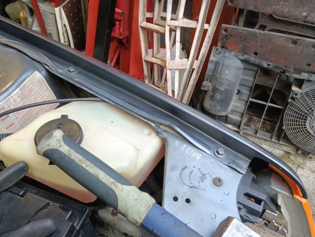

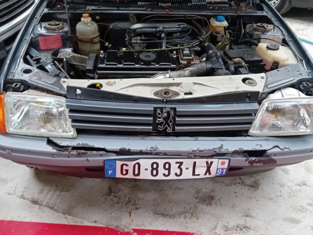

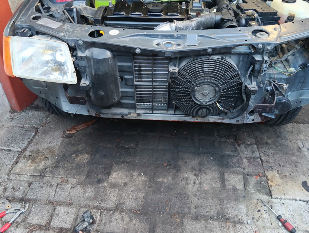

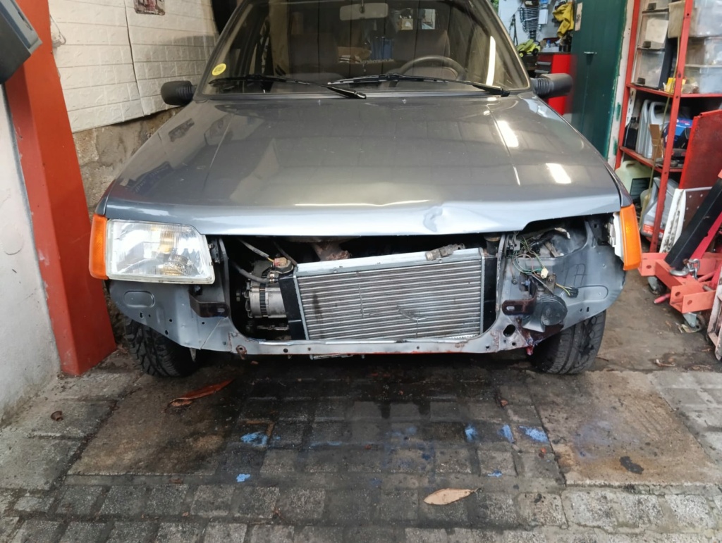

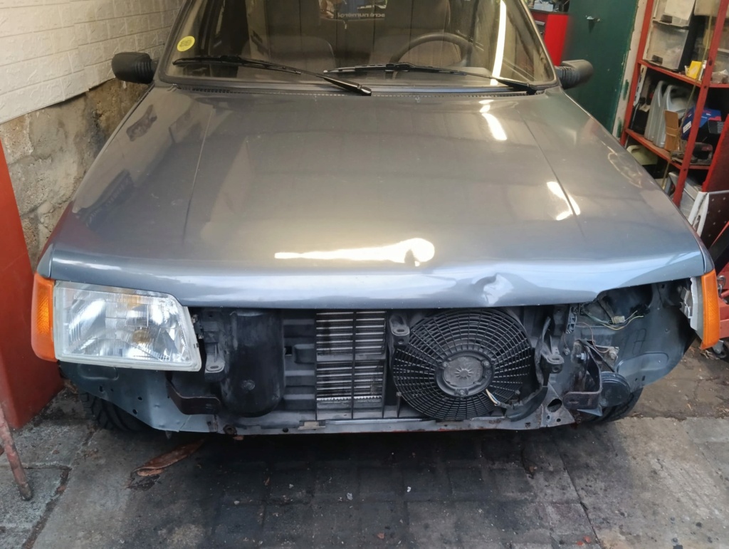

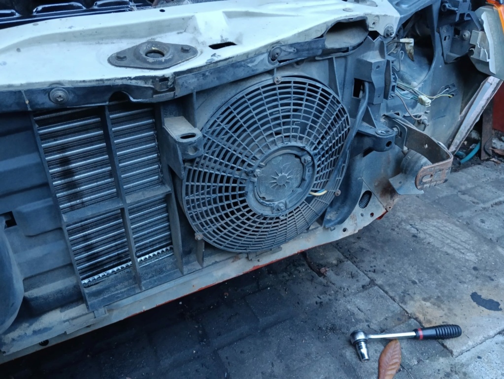

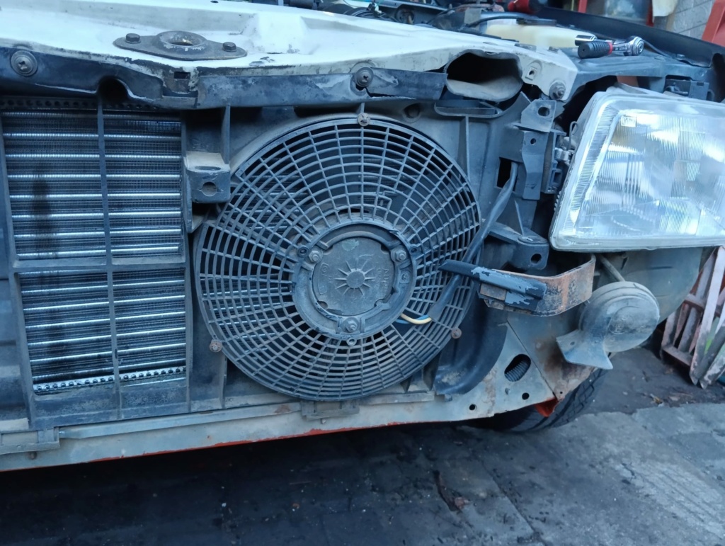

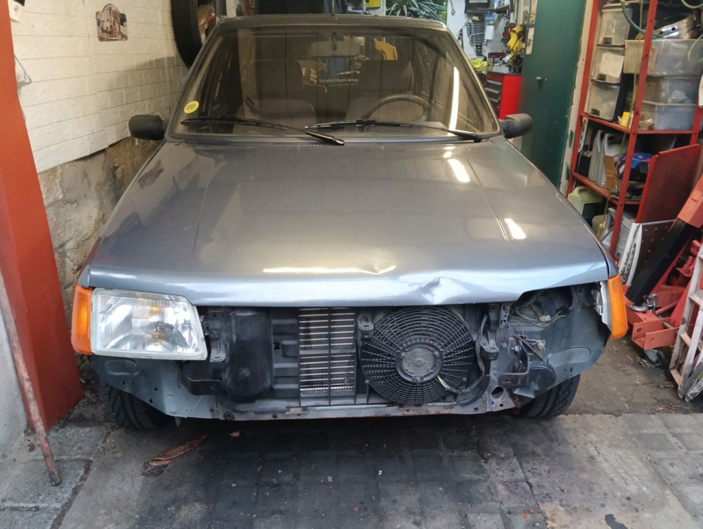

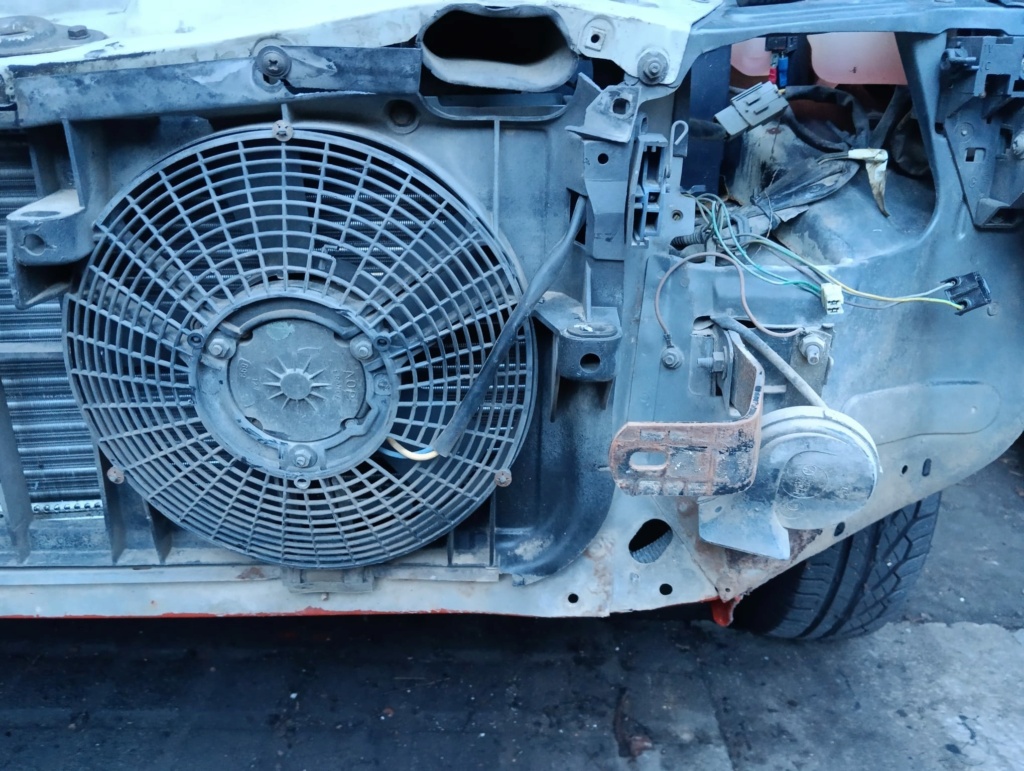

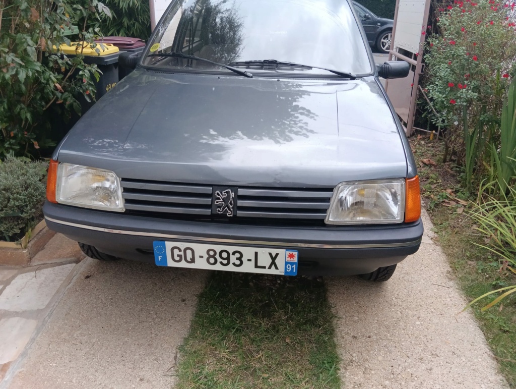

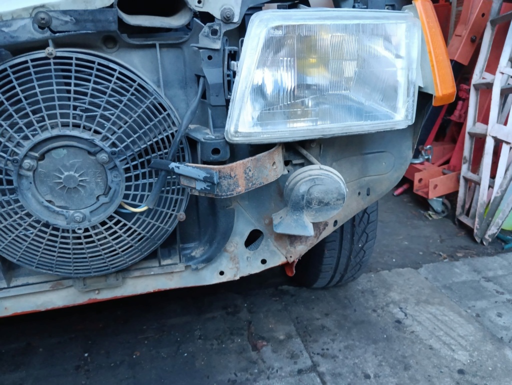

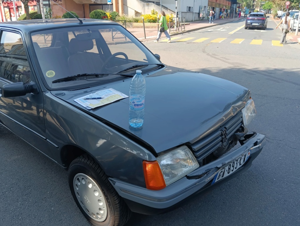

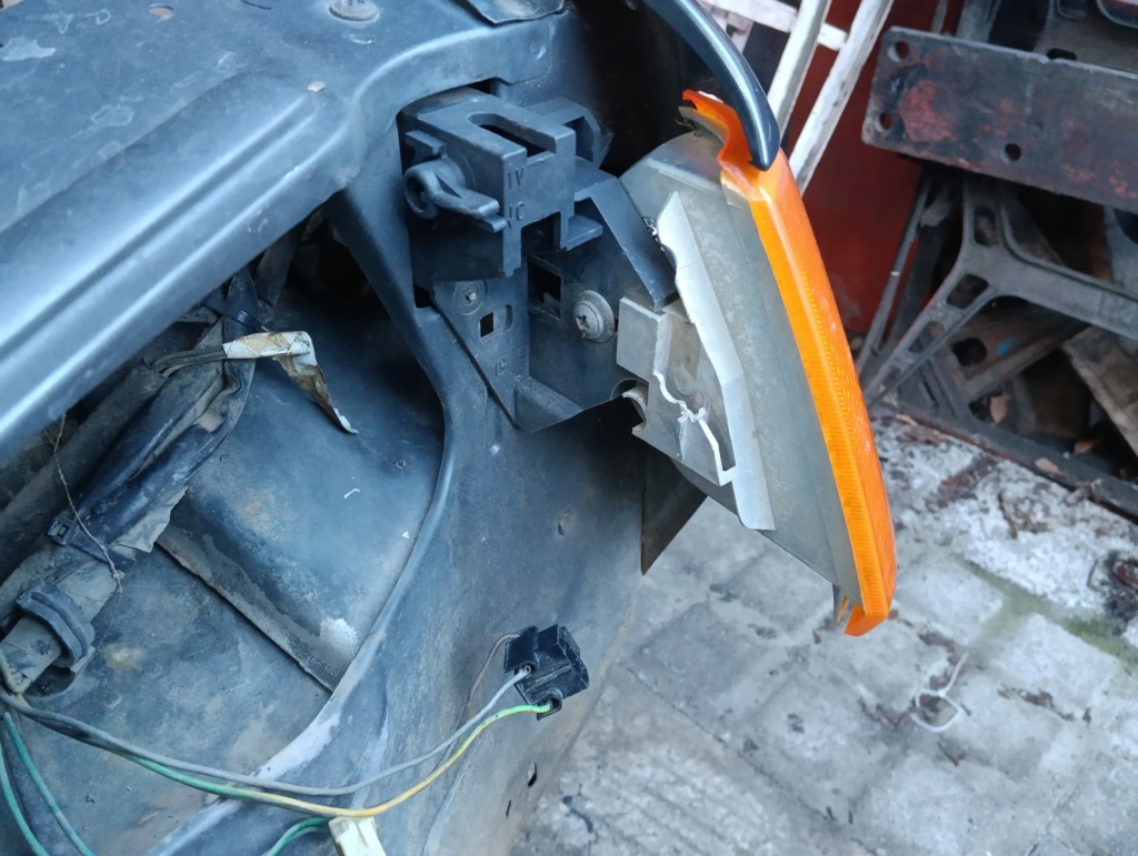

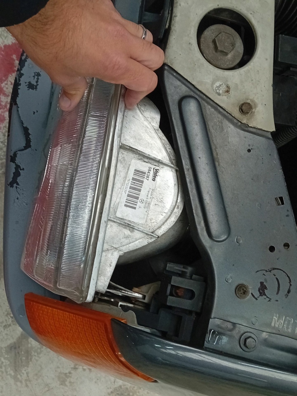

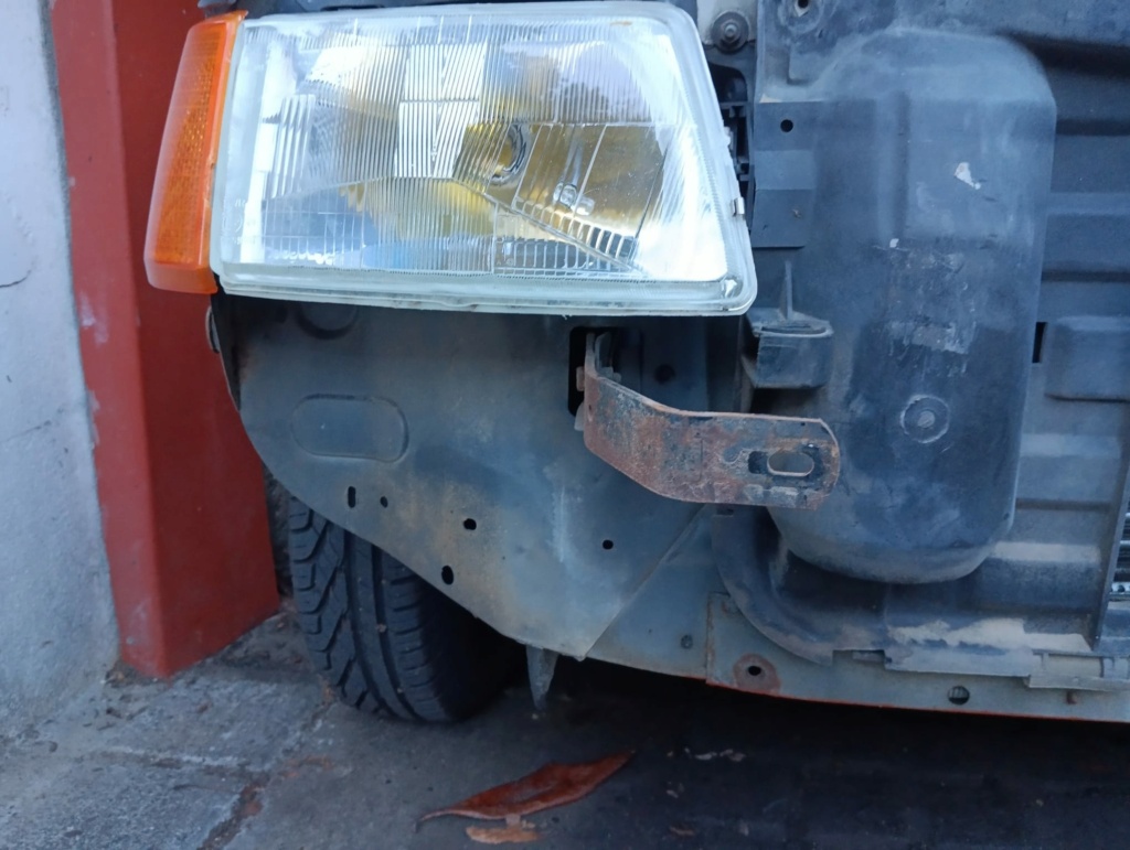

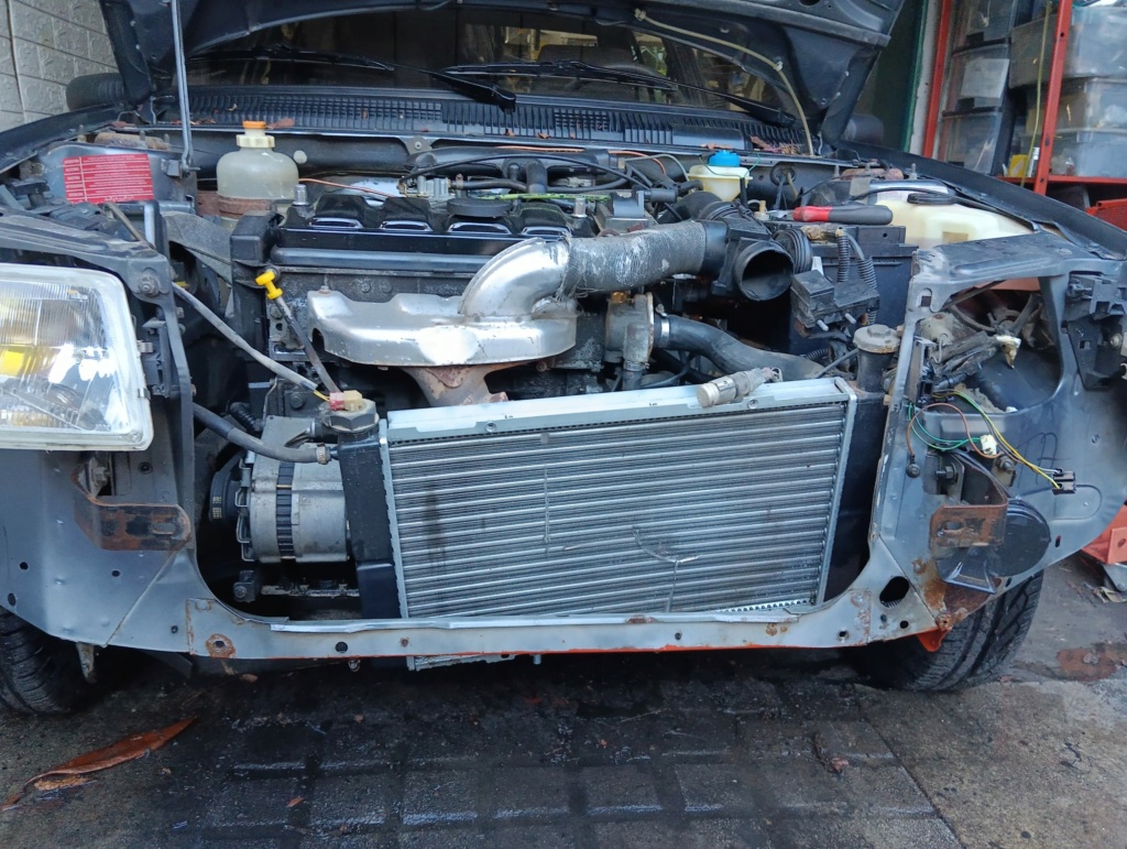

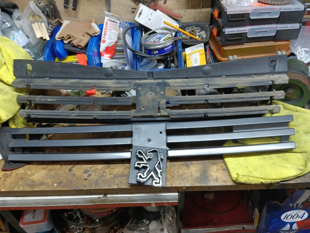

Bonsoir, ma fille a eu un accrochage, un gars lui a reculé dedans ... Réparation estimé a 3200€ valeur 2000€ j'ai racheté "l'épave" 300€.
J'ai pu la rendre roulante, j'ai juste changé la traverse supérieur, support ventilateur, pare choc, clignotant, calandre et redressé comme j'ai pu le capot .
Tb29hkjLkCI
Et a la fin...
