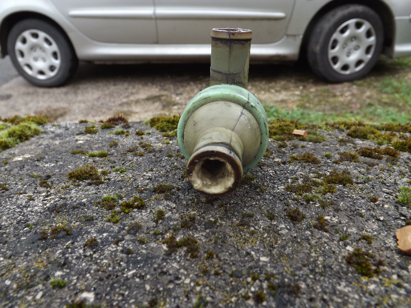

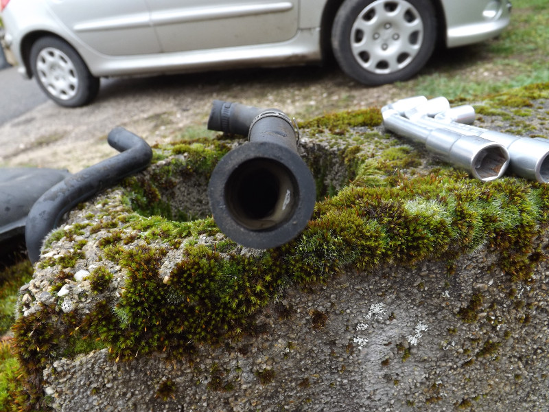

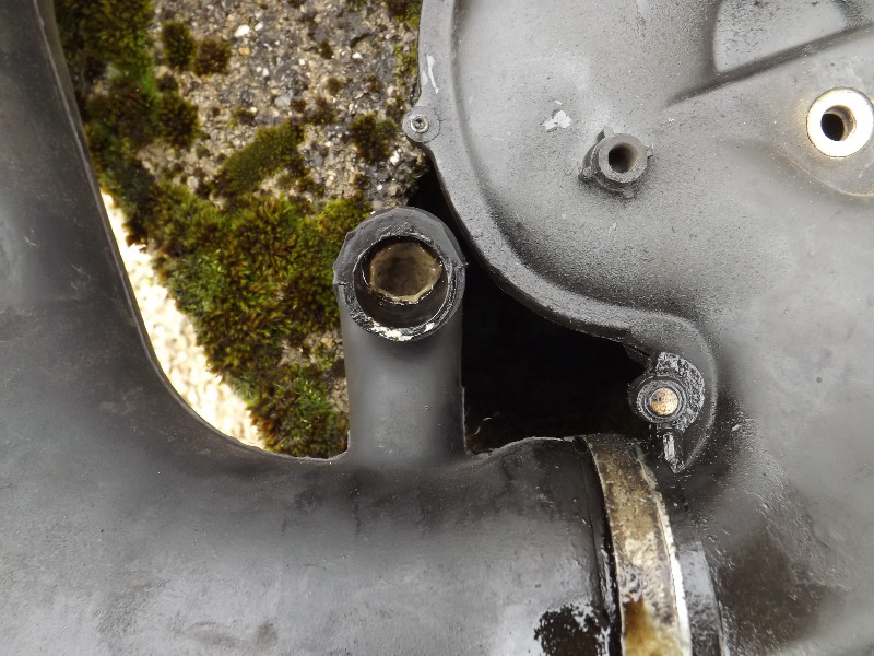

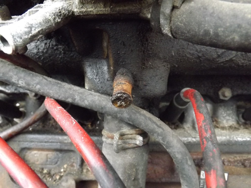

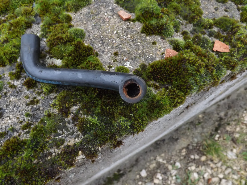

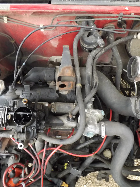

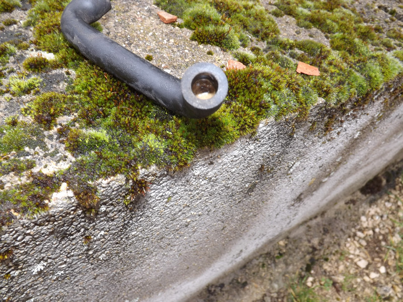

bon aujourd'hui je me suis attaqué au nettoyage du moteur. Je sens que ça va être moins facile que pour la caisse...
D'abord on vire tout ce qui prend de la place et là, première surprise. De la mayo... :?
Et une espèce de colle/goudron... :?

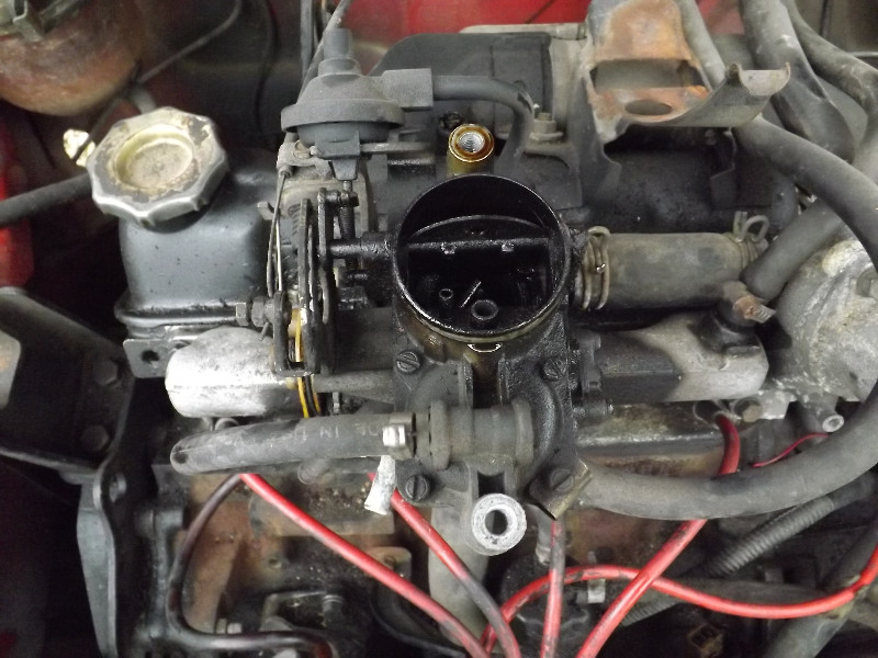

Autre découverte, le starter. Je trouvais étrange que le régime varie pas des masses quand on ramenait le bouton. Et pour cause, le volet est tellement englué d'huile, de crasse et de je ne sais quoi d'autre qu'il reste constamment en position ouverte. Je pouvais tourner à 0.29% de CO au CT tiens...
Au passage j'ai noté que le carbu c'est un Solex 32 BISA 9. C'est pourtant déjà des WEBER en 88 :0

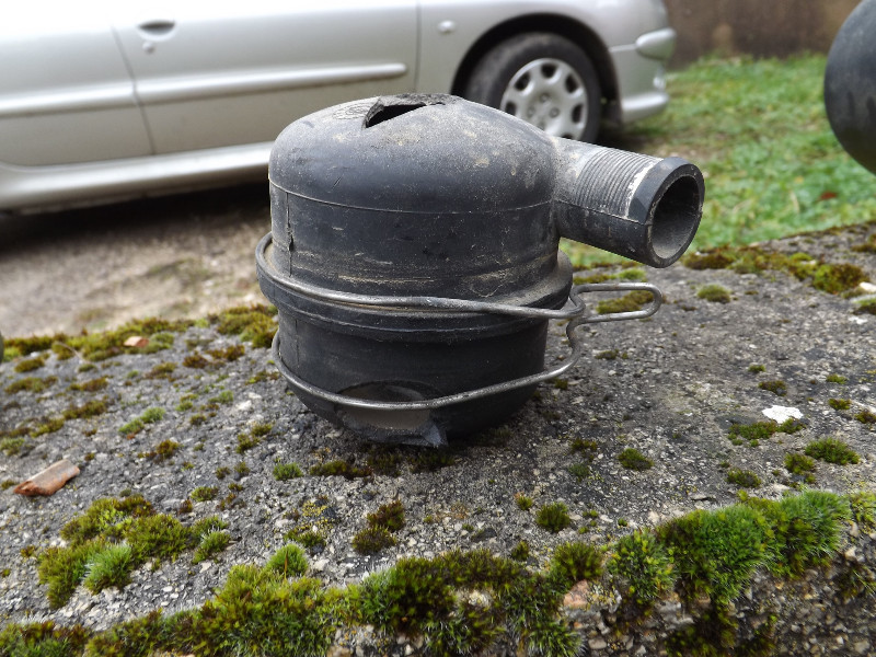

Sinon pour revenir sur cette histoire de reniflard...
Voilà la bête et son raccordement
Bref encore du taf à prévoir, mais rien d'insurmontable.

J'en ai déjà fait 2-3 des reglages culbus sur ces moulins là, c'est assez chaint. Mais j'ai le coup de main, je peut te faire le reglage, en échange de 2-3 jurons :mrgreen: Pour ta mayonnaise, c'est normal sur ces moulins là, le système de remplissage d'huile et le reniflard prends très vite l'humidité.
