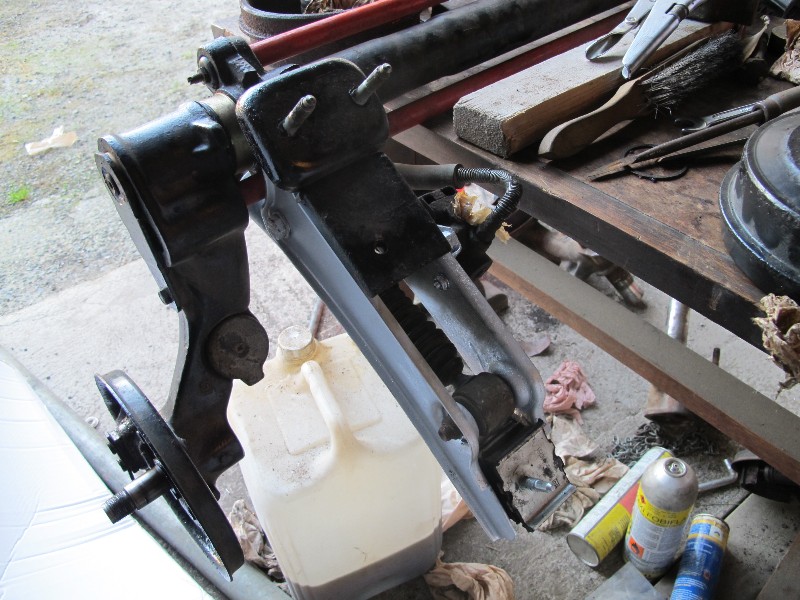

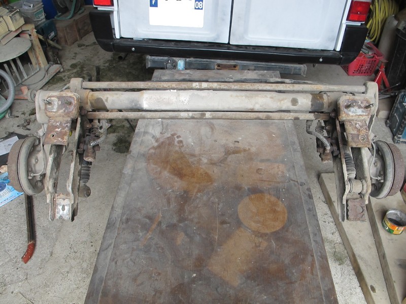

Comme promis hier voici les photos :
Mon ancien essieu arrière (petit rappel, j'ai essayé de le refaire mais je me suis aperçut que la traverse était ovalisé :( )

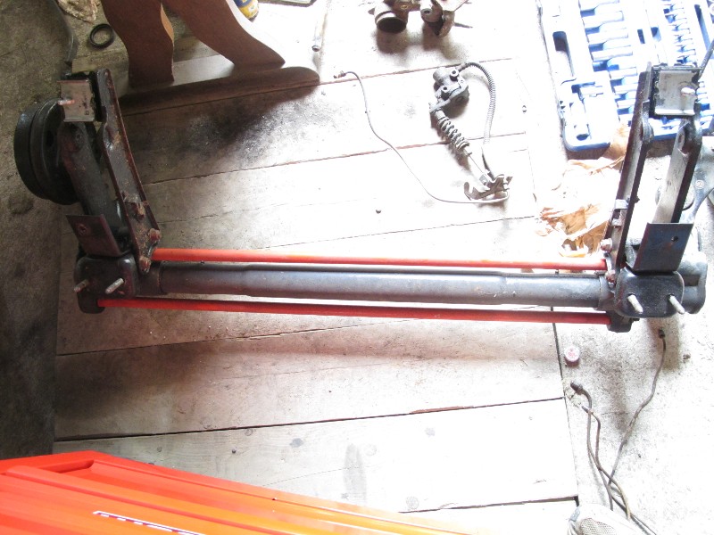

De ce fait rachat d'un nouvelle essieu (celui-ci vient d'être refait, il y a également des graisseurs qui ont été monté) :
J'ai repeint quelques éléments qui avait été fait en noir mais qui ne le sont pas d'origine :

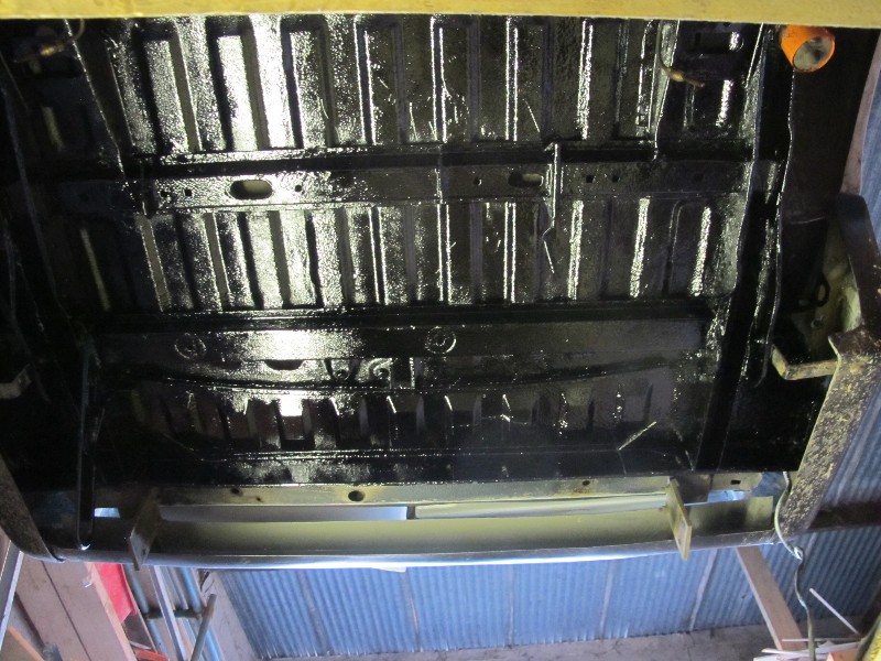

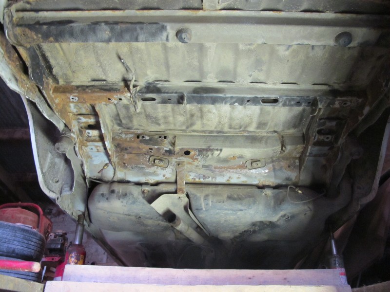

Ensuite je m'attaque au soubassement le temps que l'essieu est à terre :
Pour le soubassement j'ai utilisé du targol, voila une fois fini :
Pour le moment j'ai traité que l'arrière mais le reste de la voiture sera également traité quand il fera meilleur.
