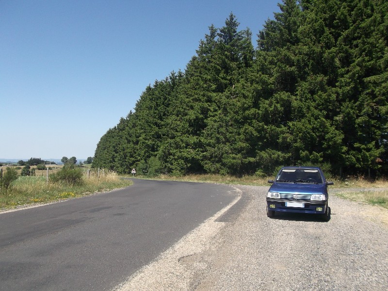

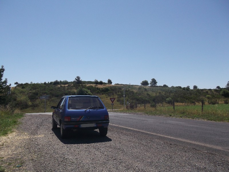

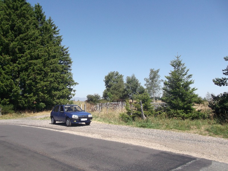

Ayé en vacances depuis une semaine les amis. Et me voilà actuellement sous le soleil Aveyronnais :D
Tout c'est bien passé et la 205 à superbement bien roulée.
Seul truc anormal qui s'est produit à la fin du trajet (chaleur?) c'est quelques petits a-coup lors de 2-3 relances. Prise d'air? membrane de turbo? déjaugeage aspiration gazole? Ça me l'a refait un ptit coup le lendemain. Ça dure pendant 3sec seulement mais j'espère que c'est rien ^^
Et voici quelques photos lors de ma pause casse-croûte a coté de Laguiole :)

Belles photos ! :bien:
Bonnes vacances :wink:

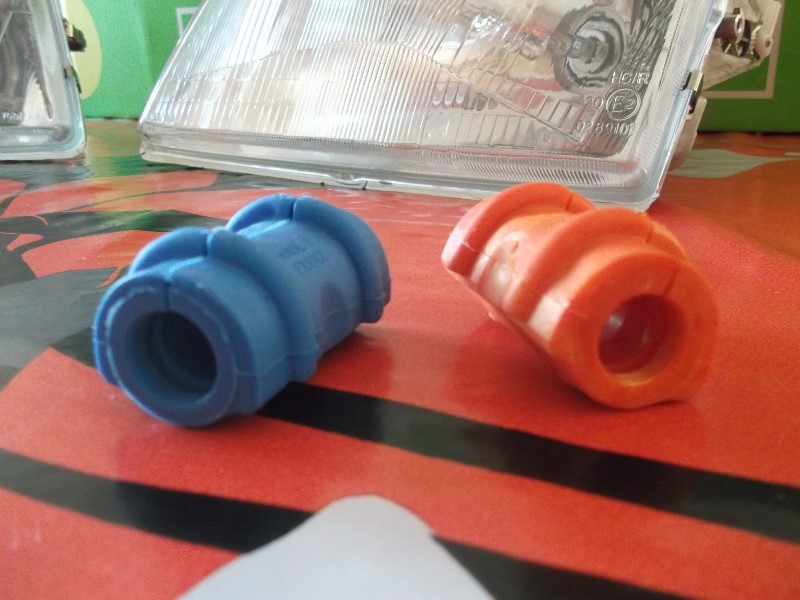

Aujourd'hui j'ai fais quelques frais pour ma 205 :gene:
Des il fallait que je change ces silent-blocs de palier de barre stab car ça faisait nu moment que ça claquait. Ca n'a pas été une mince affaire à les trouver ces petits caoutchoucs... NFP chez Peugeot et difficile à trouver sur le net (Oscaro n'en vend même pas). Tout ca parce-que j'ai une TD et que les TD ont un train avant de GTi. Sur la route c'est bien, mais quand il faut trouver de la pièce c'est autre chose ^^
Voilà les neufs trouvés sur pièce-avenue. Un orange et un bleu en 17mm. :)

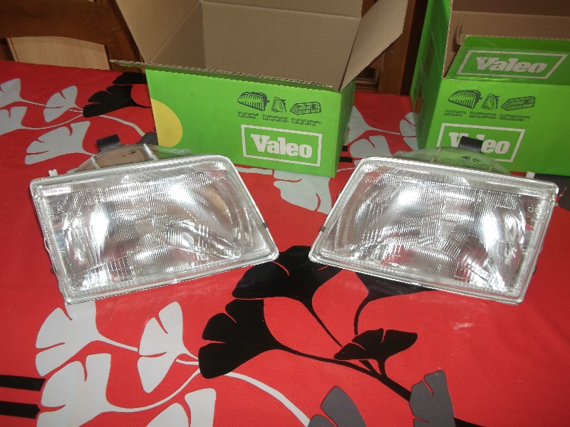

J'ai trouvé deux projecteurs Valeo neufs encore en boite qu'une grand-mère vendait. Elle m'expliquée qu'elle avait eu ça lorsqu'elle travaillait à l'époque pour la marque (qui offrait à ses clients des produits). Donc produit neuf et d'poque en plus :D
C'set du H4. C'est super ca ira bien à ma 205 qui a un petit problème aux yeux. Un phare H4 et un autre en CE. :roll:

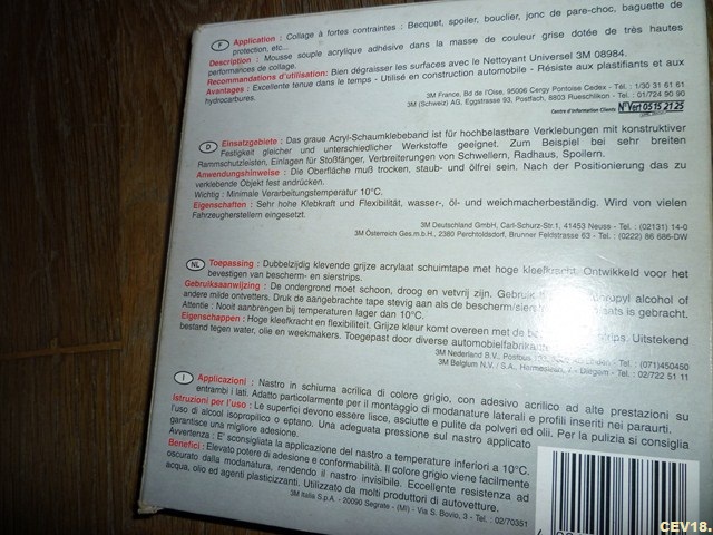

:voyons: Il s'agirait de ce truc là :
Sur le catalogue accessoires 205 ,c'est répertorié comme plaques décoratives arrière.

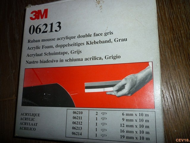

Cela se fixe avec du scotch double face ,un échantillon était livré d'origine avec cet accessoire.
Sur ma GT ,j'ai fixé la râpe à fromage ,enjoliveur inter-feux, avec ce type de scotch lors du remplacement du hayon phase 1 (d'origine) par un hayon phase 2.2 entièrement lisse.
Cela n'a pas bougé depuis Juillet 2003. :wink:

J'ai acheté la plaque interfeux rouge il y a quelques mois donc son emballage d'origine, elle était livré avec le scotch 3M mis en places sur tout le tour de la plaque.
Par contre attention, la plaque n'épouse pas parfaitement la forme du coffre ce qui fait quelle se décolle légèrement, je ne pense pas que tu risque de la perdre comme sa sur la route mais les voleurs risque de se faire plaisir.
Je te conseille donc de retirer le scotch 3M d'origine et de le remplacer par un plus épais et qu'il puisse absorber la différence de courbure et maintenant la plaque comme il faut.
