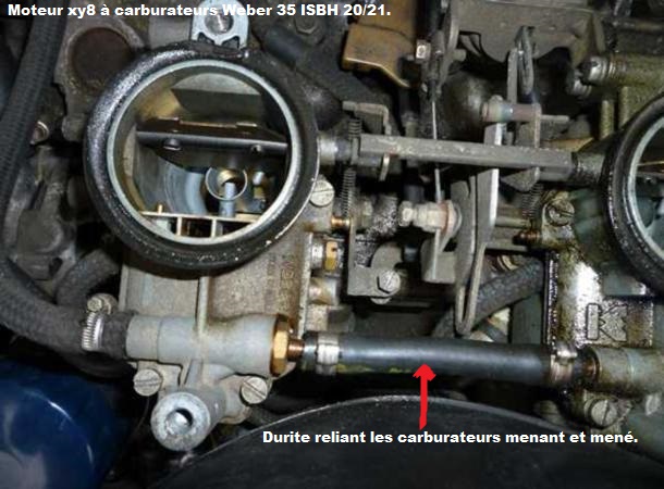

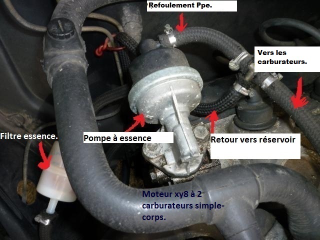

Lors de mon dernier passage en concession Peugeot ,fin Août 2013,je m'étais renseigné à ce sujet et la réponse fût négative.

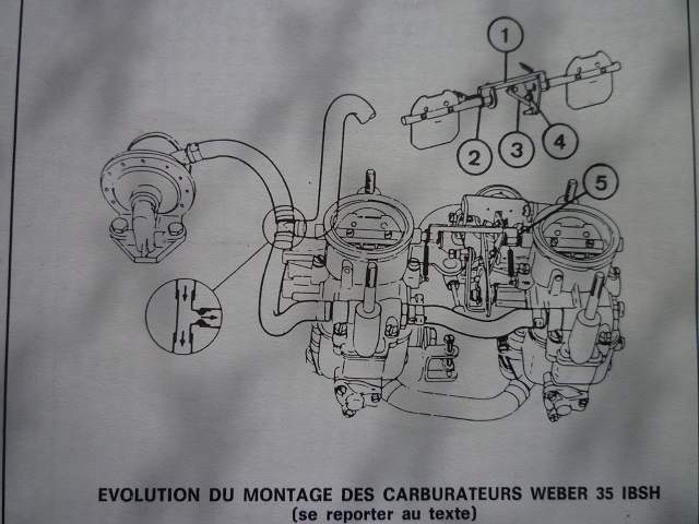

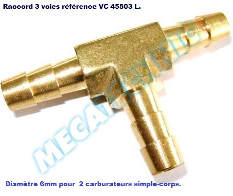

On trouve encore des raccords 3 voies en métal :
http://www.mecatechnic.com/Durites-et-e ... T-DUR-.htm
Le bon modèle pour le moteur xy8 à 2 carburateurs simple-corps est celui-ci :
La solution serait donc de remplacer le montage 4 voies des premiers millésimes par celui à 3 voies des derniers millésimes comme la mienne.
Pour cela ,relier parallèlement les 2 carburateurs par une durite comme ça :
Normalement le montage 4 voies est comme çà :
Cela donnera donc ce montage là :
http://www.planete-205.com/forum/planet ... 59692.html
Edite :
Pas sûr que cela marche en changeant seulement les raccords,puisque le dessus de cuve du carburateur mené avait été modifié aussi lors de ce remplacement de raccord en usine.

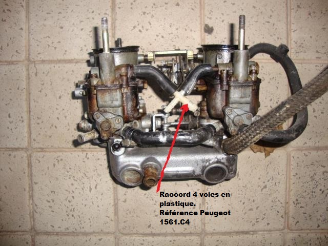

Au secours !
En changeant mes durites d'essence, j'ai cassé ce fichu croisillon en plastique 1561C4, qui est NFP...
est ce qu'en mettant 2 raccords 3 voies (donc sans le micro trou) ça fonctionne quand même ?
Ou est ce que quelqu'un a une idée ? ou encore mieux, une pièce en rabe ?!
Merci !

j'avais compris du post de CEV que mettre 2 raccords 3 voies fonctionnait
sinon j'ai trouvé un 4 voies en laiton... en réduisant une des sorties ça pourrait marcher?
hellllllppppp!
quelqu'un aurait une idée?

Bonjour a tous
J'ai modifié avec 2 raccords 3voies en laiton: ca marche niquel !
Bonne journée a tous
