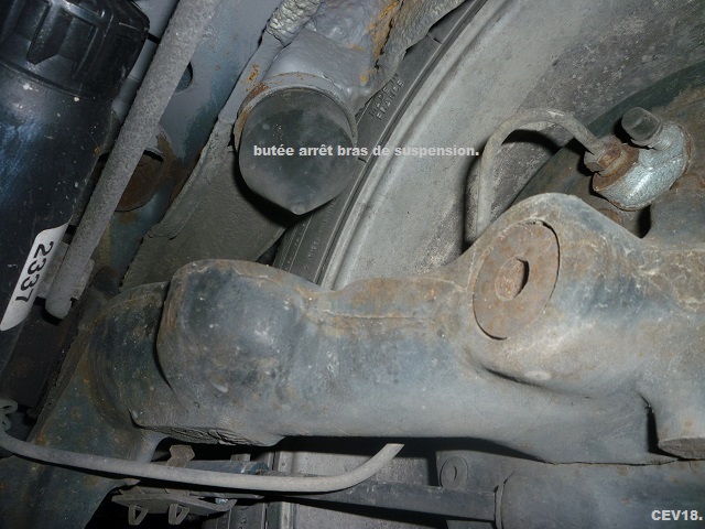

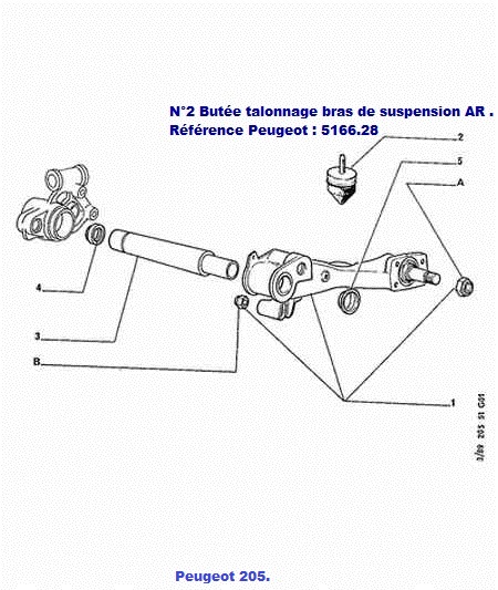

Re: Amortos XAD : réf et quelle marque alternative?
A la longue le support métallique rouille et la butée en caoutchouc se fait la malle.
Lors des débattements ça cogne alors fer sur fer .
C'est ce truc là :

merci de l'aide XR138 et CEV
La butée est là.

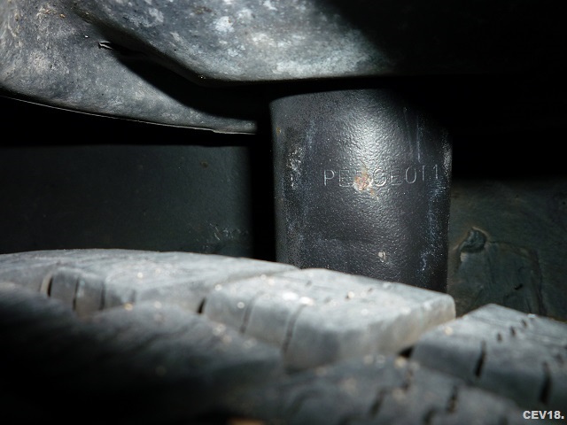

Sur la mienne ce sont 4 amortisseurs Peugeot , en place depuis Septembre 2010 .
Ce sont des 5202 L8 à l'avant et 5206 TF à l'arrière.
Amortisseur AV Peugeot 5202 L8.
Aucun souci depuis leur montage et 55000 km parcourus depuis.
A l'époque ça coûtait hors pose et hors taxe 64,23 euros l'unité pour l'avant et 62,36 l'unité pour l'arrière.
