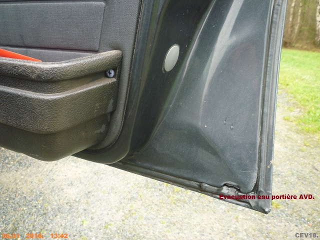

L'isolation à l'intérieur des portières risque de moisir et surtout de boucher les évacuation d'eau :
Evacuations d'eau des portières avant et arrière.

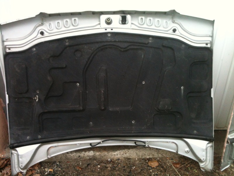

Et sur les 205 du haut de gamme, on trouve aussi un isolant phonique sous le capot:
Et de mon avis, les passages de roues arrières mériteraient d'être recouverts d'insonorisant aussi.

La protection sous capot pour les essences est plus pour améliorer l'aspect et éviter de dégrader la peinture par point chaud.
Niveau acoustique c'est peanuts .

Peanuts mais mieux que rien. Sur un XU, il joue son rôle. Je doute qu'il soit là pour la peinture. Chez Peugeot, ça s'appelle "INSONO CAPOT" :wink:

Sur les XUD, il est beaucoup plus épais.

Y a pas de différence sur Laser. C'est pas une modification de phase 1 (épais/moquette) à phase 2 (fin/carton)?
