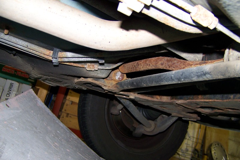

Et voici la photo :
J'ai donc fais un repèrage :
- sur le net j'ai trouvé un kit : MONROE L28618
- sur la voiture : diamètre de 23 mm, clés nécessaire 18 pour les extrémités et 16 pour les silent-blocs.
Question : puis-je remonter la nouvelle barre sans démonter le berceau ? :whoa: :roll:
Pour le démontage, ce devrait être facile car la barre est en 2 morceaux !!! :bien:
Demain, je vais donc faire le tour des casses du coin en espèrant en trouver une .... mais surtout pas tordue ! :oops:
(et oui en casse les voitures ont souvent des chocs! évident)
N'hésitez pas !!!
A ciao

Un petit zoom

vanhoenacker
Messages : 128
Enregistré le : mer. 29 févr. 2012 18:03
Localisation : Lille (59)
Re: Barre stabilisatrice cassée
Message par vanhoenacker »
on dirait qu'elle était déjà à moitié cassée, c'est rouillé sur la moitié :shock:

Deglingo
Messages : 606
Localisation : Corrèze 19
Message par Deglingo »
Changement des Silentbloc en même temps et graisse avec de la graisse de silicone pour éviter les grincement ;)

STEPH_FDL
Messages : 335
Enregistré le : jeu. 14 oct. 2004 15:45
Localisation : 90, Bavilliers
Message par STEPH_FDL »
Ca y est !
Pièces achetées
Démontage fait
Remontage et essai réalisés.
Je prépare les détails pour expliquer et aussi pour faire une fiche :bien:
PS : Toujours un doute donc après quelques km, je pourrai confirmer ma réparation :mrgreen:

Fx 35
Messages : 292
Enregistré le : dim. 4 oct. 2009 14:12
Message par Fx 35 »
Oui, elle était surement cassée depuis longtemps à la vue de la corrosion.
Couleur: Vert fluorite (M0SS)
205 GTI de 1988 - 251000kms
Je confirmes que la cause est une fissure :) , et vu le faciès, la casse est nette, tu n'as même pas de restriction de section.
Conclusion, fissuration par corrosion, sans doute due à ton choc en 2000.
