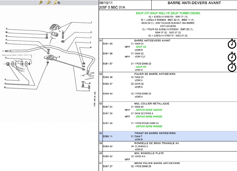

Ceci dit j'aimerais changer les bielettes de direction et les soufflets et tant que j'y suis les silent block de la barre stabilisatrice (j'ai déjà changé les rotules). A ce sujet j'ai un doute sur la référence.
Est-ce bien le numéro 2 ?
J'ai une autre confirmation indépendante que ce berceau de CTI irait sur le TU
