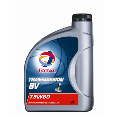

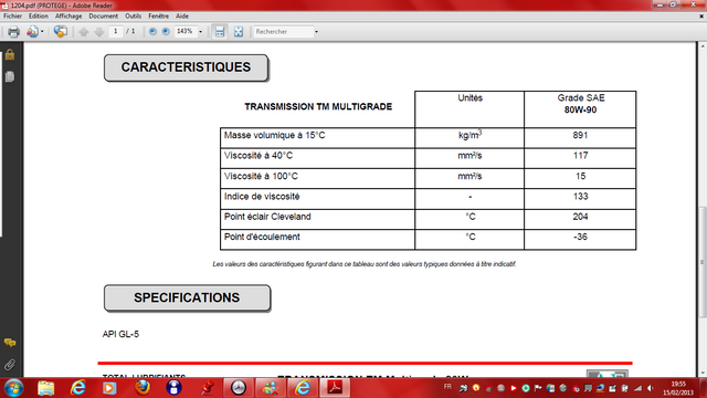

Huile est la total 80-90.
Je viens de rerégler le cable pas de changement
Pas de lien Couleur: Bleu glacier (M1LG)
205 SR de 1991 - 74000kms
Re: BOITE DE VITESSE QUI CRAQUE
Bah ! il est là le soucis. :)
Ce n'est pas le bon indice. :wink:

Tu mets quoi dedans?
stefano2b
Messages : 967
Localisation : BASTIA
Message par stefano2b »
75w80...........ou 75w90............je me souviens plus du dernier chiffre.
respecter l'Api GL.
205 CJ de 1993 - 122000kms
Sur la notice de l'utilisateur, il est indiqué Esso ou Schell 75W80 et mon petit apprenti de chez Pijot m'avait dit de mettre impérativement de la Total en 75W80. :)

Si tu penses que ca viens de la je vais la videnger et mettre ce qu il faut dedans
Mais l ancien proprio a fait 30000 avec ce probleme et je n ai changé la l huile de boite il y a que 30kms
C'est de toutes façons à refaire. :wink:
Tu te poseras ou pas des questions après. :wink:

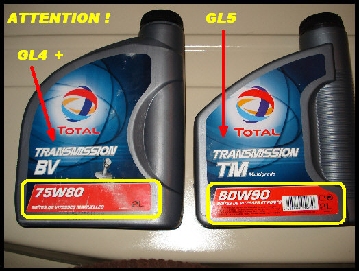

Donc je prends la total 75 80
Tout à fait !
75w80 /Api GL 4+
La 80w90 ayant un Api GL 5 .
Cela ne cassera pas la boîte toutefois.
