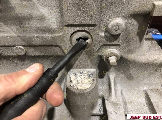

Bonjour à tous
J'ai remplacé mon bouchon en acier qui est derrière le volant moteur car j'avais des traces de liquide de refroidissement
Déjà j'ai payé cette coupelle 40€ chez peugeot pour être tranquille ............alors que c'est 4€ sur tous les autres vendeurs !!!!!
c'est une simple coupelle et je me demandais comment on l'installe car il n'y a pas de joints et elle rentre à la main alors que l'ancienne je l'ai sorti à coup de tournevis
je pensais qu'elle rentrais en force au marteau

Cela ressemble à une pastille de dessablage.
C'est emmanché en force avec un marteau et une douille ou autre en y ajoutant un produit d'étanchéité. :wink:

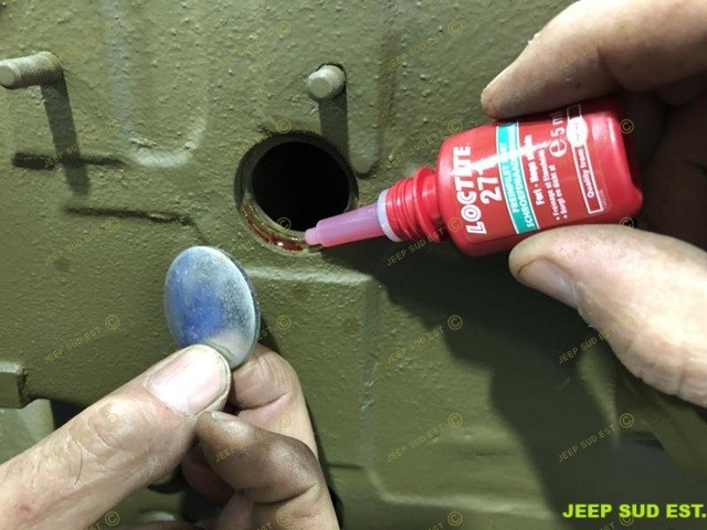

Le problème c'est qu'elle est rentrée sans forcer et j'ai pourtant mis du joint d'étanchéité mais ça fuit. Je vais en racheter une autre.....

Question bête mais es tu certain d'avoir commandé la bonne référence ?
Quel produit de scellement as tu utilisé ?

Je l'ai pris chez Peugeot....
Il n'y avait que 2 possibilité 26mm et 36mm
C'est le second
Je l'ai collé au scellroulement vert loctite
Déjà en comparant elbe était moins haute
Sa référence est 016374

C'est sur XUD ?
Tu as bien monté la pastille avec le côté bombé vers l'intérieur (et le creux vers l'extérieur) ?
La réf est la bonne en tout cas.

Oui XuD 1.9
Monte du bon côté
Je vais voir pour en racheter un autre chez mon distributeur local
