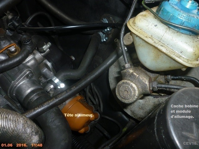

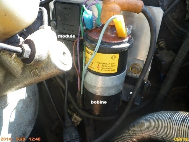

dizzy a écrit : sam. 28 déc. 2024 19:30 L’allumage est transistorisé avec un module amplificateur qui quand il lâche te laisse au bord de la route.
A mon humble avis commence par changer bougies et fils de bougies ainsi que la tête d’allumeur comme dit plus haut :)
La bobine et le module sont protégés par un capot en plastique clipsé :
Capot de protection bobine et module d'allumage.
Bobine et module d'allumage.
