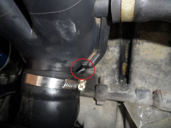

- le joint entre le carburateur et la coiffe du carburateur semble abimé :
- la coiffe est cassé au niveau du serrage :

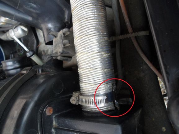

- un trou au niveau d'une durite allant, je pense, vers l'habitacle mais on dirait que c'est fait exprès :
Est-ce que ces trous peuvent entrainer des calages intempestif de ma voiture ?

C'est normal que le filtre à carburant ne soit qu'à moitié rempli,son emplacement est correct,et la flèche doit être en direction du carburateur.
La durite aluminium est branchée sur le collecteur d'échappement et assure un meilleur rendement du moteur en période hivernale.
Cela envoi de l'air réchauffé dans la coiffe du carburateur afin que le carburant ne cristallise pas .
Si le trou était insignifiant tu pourrais coupé la durite et la refixer ou bien utiliser du scotch aluminium haute température.
On en trouve en centre auto : 7/15 euros le rouleau suivant la largeur et la longueur du ruban.
