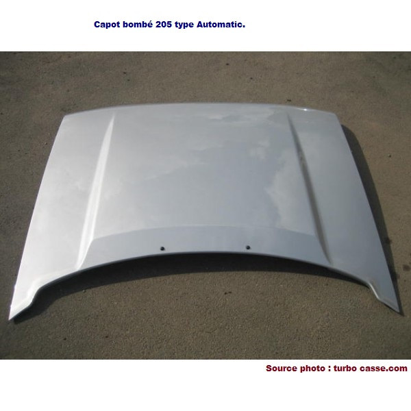

Le capot également sauf sur les versions ci-après:
Automatic et Open.
Versions espagnoles à moteur Talbot.
GT/XT/XS/Roland Garros à moteur catalysé (injection monopoint 1.6) du millésime 93.
Une version Gentry également ,l'automatic je pense ou bien celle à air conditionné .
Sur toutes ces versions donc , le capot est bombé .

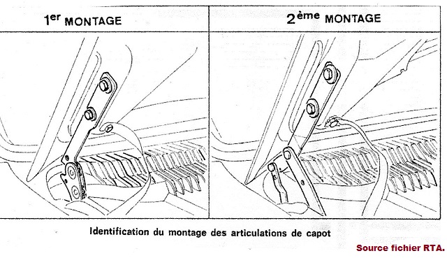

Il y a aussi une différence au niveau des charnières d'ouverture/fermeture du capot moteur ,à partir de 1985 ou 1986 je crois.
La mienne qui date d'Août 1986 (millésime 87) possède le second montage.
Les 2 montages sont interchangeables toutefois.

Le changement apparaît à l'AM 85
