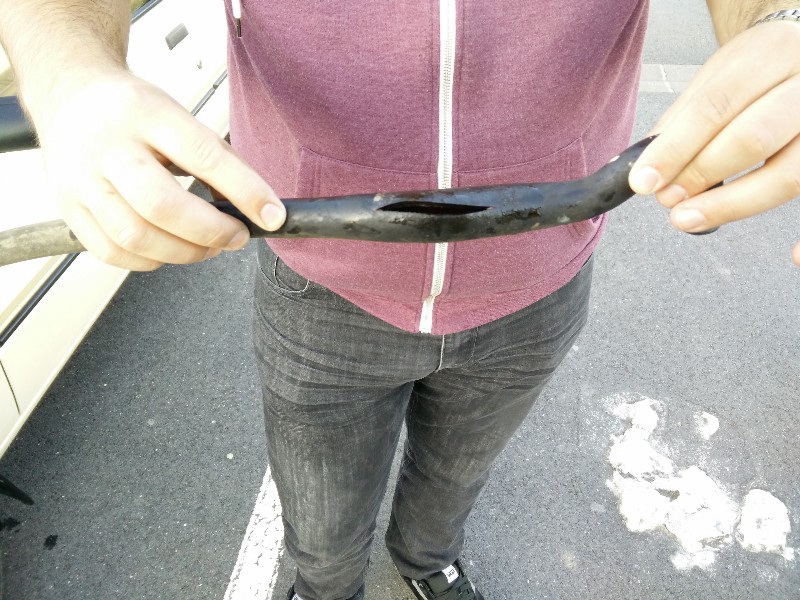

Bonjour à tous.
Dimanche, j'ai pété une durit de refroidissement. C'est celle qui part du calorstat vers le chauffage d'habitacle.
Cette durit avait déjà pété en début d'année. Je l'avais changé par une durit d'occasion d'un TU3 à l'arrêt et donc cette dernière a pété au même endroit.
Pas de panique, étant prévoyant, j'avais du ruban pour rafistoler la durit et du LDR premier prix dans le coffre. Donc j'ai pu parcourir sans surchauffe du moteur les 20 derniers kms de mon trajet.
J'ouvre un topic dans les Informations pratiques et Demandes d'informations pour demander votre avis (surpression, calorstat défaillant, bouchon de vase d'expansion à changer...).

La mienne a également explosé au même endroit, je pense qu'elle passe trop près du moteur et chauffe. J'ai pris une durite différente, plus droite qui passe plus haut et cela semble fonctionner et moins chauffer.

Anseis a écrit :La mienne a également explosé au même endroit, je pense qu'elle passe trop près du moteur et chauffe. J'ai pris une durite différente, plus droite qui passe plus haut et cela semble fonctionner et moins chauffer.
C'est bizarre cette affaire ? Tu l'as trouvé où ta nouvelle durit ?

Je l'ai trouvé dans une casse, j'ai pris celle qui a explosé et j'ai fouillé dans le stock de durit de la casse (par contre je ne connais pas la donneuse). Sinon il y a les durites au mètre en neuf.

J'ai un TU3 moi aussi et je crois que je vais devoir faire gaffe aussi :cote:
Pour le LDR de secours, pas besoin de le mettre dans le coffre, il y a un emplacement a coté du radiateur coté passager, il suffit d'installer un autre bocal de LDR et sa fait un bidon de secours:
Le boucher la sortie du bas avec un peu de silicone et le tour est joué :bien:
Je reviens sur cette histoire de durite, si la cause est qu'elle est trop près d'un point chaud du moteur, est ce qu'il ne serait pas intéressant de rajouter une petite tole afin de faire par-chaleur ?
Car sa arrive quand meme à 2 personnes différente et sa pète au meme endroit :gene:
