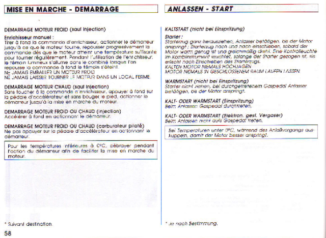

Si la carburation est bien réglée, il est normal que le moteur ne fonctionne pas correctement lorsqu'il n'est pas à sa température de fonctionnement (90°).pop3050 a écrit :Bonsoir,
suite au nettoyage du carburateur et changement des joints et des membranes la voiture s'étouffe en accélérant surtout à froid.
que pensez vous?
Merci pour votre aide et vous conseils.
Cordialement.
C'est pourquoi, sur la notice de l'utilisateur il est indiqué qu'il ne faut pas emballé le moteur lorsqu'il est froid.
