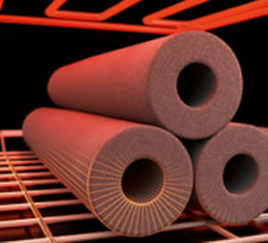

J'ai trouvé cela
mousse de protection résistant aux hautes températures
http://www.directindustry.fr/prod/nmc/p ... 88989.html
sinon il y a cette solution économique
manchon d'isolation pour plomberie eau chaude (température max 105°C)
https://www.castorama.fr/manchon-caoutc ... 7_CAFR.prd
L’inconvénient c'est qu'il est fendu et qu'un collage est plus qu’aléatoire avec la température ! Qu'en pensez vous ? quelle colle pourrait on utiliser ?
