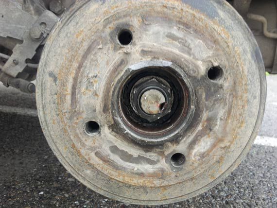

Grosse galère, impossible a défaire les ecrous de 32 ! Tellement que le premier à commencer a s'abimer, j'ai même casser une petite partie du tambour quand la clé a fini par glisser, je me suis moins acharner sur le deuxième avant d'abondonner.
J'avais l'impresion que la douille acrocher mal a l'écrou, du coup ça demander une force qui dépasser l'accroche et la douille se barrer sur le côté, je suis même monté sur la clé mais rien à faire. Pourtant c'est du facom 6 pans tout neuf et j'ai utiliser un démonte pneu telescopique pour avoir plus de force.
Qu'est ce que je peux faire pour arriver à le faire bouger, y a-t-il un outil plus approprié ? J'ai l'impression que meme une barre de 2 métres ne servirait à rien vue que la douille ne reste pas en place quand je force beaucoup ...
Au secours
Au secours

Victoire ! Bon, avec une barre adapté c'été pas si dur que ça en fait, j'ai chauffé les écrous au briquet également je ne sais pas si ça a aidé ou pas, dans tous les cas j'y suis arivé.
Les tambours ne m'ont pas l'air d'être usé à plus de 2mm même moins qu' 1mm je dirrai, a vue d'oeil bien sûr, je n'ai pas de pied à coulisse. Par contre les tambours sont de marques différentes et la gauche (à droite sur la photo) semble un peu plus usé que l'autre. J'ai fait un nettoyage à l'acetone/chiffon puis vinaigre blanc/brosse à dent pour finir.
Hier en galérant avec le mauvais outil j'ai cassé la lévre extérieur sur le tambour de gauche, pensez-vous que je dois la changer ou pas ? Je me dis que c'est pas bien grave comme ce sont les écrous qui tiennent la roue en plus ???

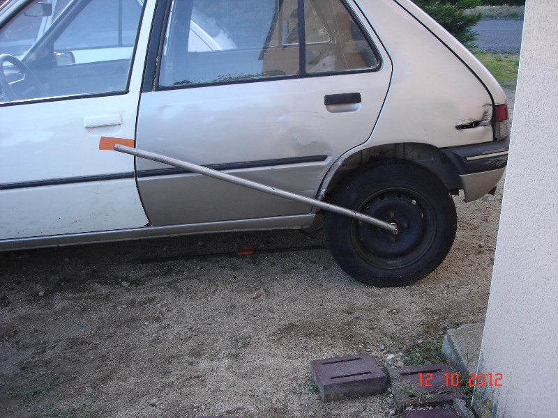

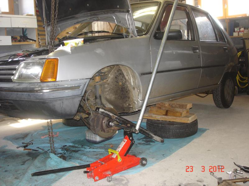

non, t'as pas besoin de chauffer l'écrou ni de démater l'écrou, çà sert à rien.
Une barre de 1 metre çà risque d'être court,
ta douille doit être fendue pour riper?
profites de l'occasion pour acheter du facom( garanti à vie).
Sur la photo, tu comprends tout de suite le matos qu'il te faut:
Si t'es seul, tu peux tenter de desserrer roue au sol,mais il faut que la voiture soit bien immobilisée, que la roue ne porte pas sur du sable ou du gravier ; le mieux étant d'appuyer l'avant de la voiture contre un mur pour débloquer l'écrouGauche, et d'appuyer l'arrière de la voiture pour débloquer l'écrou Droit.
Sinon moi je le fait roue démontée, mais à ce moment là, il y a une bonne partie de la suspension qui se comprime avnt que l'écrou commence à se désserrer; quand t'en auras déssérré 1,t'auras pigé le truc!
Tu peux mettre une rallonge entre la douille et la coulisse, mais a ce moment il est impératif de caler l'ensemble ici, à l'avant pour exemple avec un cric pour travailler pile dans l'axe. Avec quoi t'as fait ta première tentative??
SI t"essaies d'être à deux, (un de chaque coté du coulisseau), à mon avis ,il y aura deux bléssés!

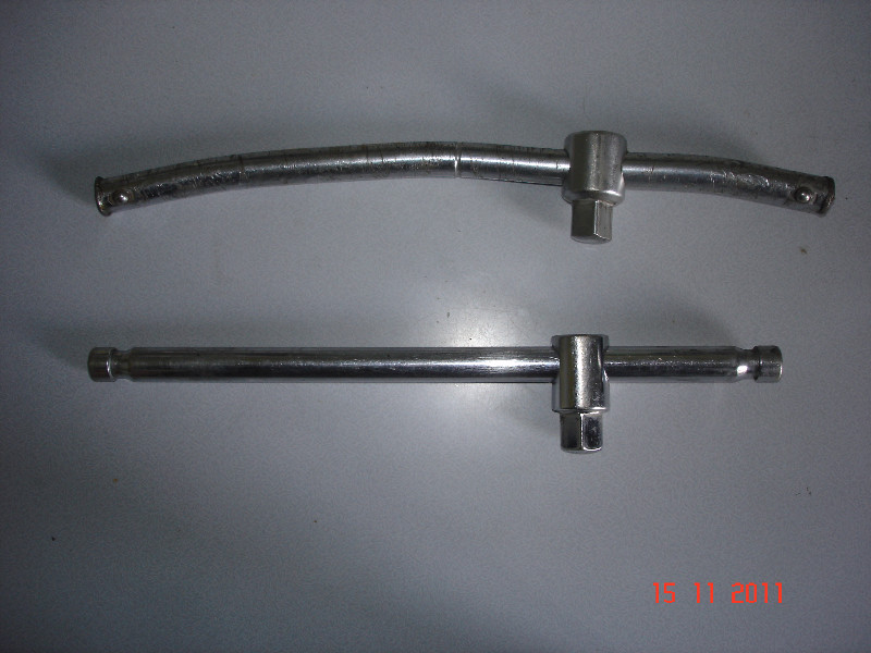

On a posté en même temps ! Hier j'avais utilisé ça :
Aprés coup en y repensant, l'angle du "coude" n'est pas du tout adapté pour bien répartir la force, sinon j'avais une douille facom toute neuve au bout.

M****, je viens de voir que tu es arrivé! çà y est tu sais faire dorénavant!
Par contre, là ou tu as cassé ton tambour çà va genérer, l'entrée de poussière sous le cache poussière, par ailleurs c'est pas normal d'avoir des tambours avec une usure différente, surtout si l'un a déja dépassé la cote, mais là, attends des avis plus autorisé que le mien!
Mais c'est un peu bancal d'aller mettre des freins neufs la dedans!
