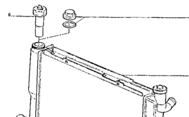

Jauge de niveau du liquide de refroidissement.
Pour son remplacement ou nettoyage :
http://www.planete-205.com/forum/planet ... 61853.html

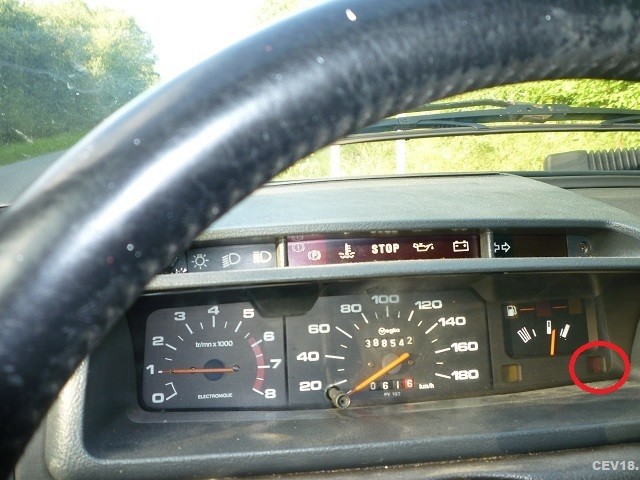

Le témoin de niveau bas est situé sur le combiné d'instruments :
Témoin niveau bas du liquide de refroidissement.

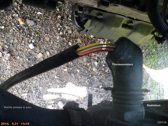

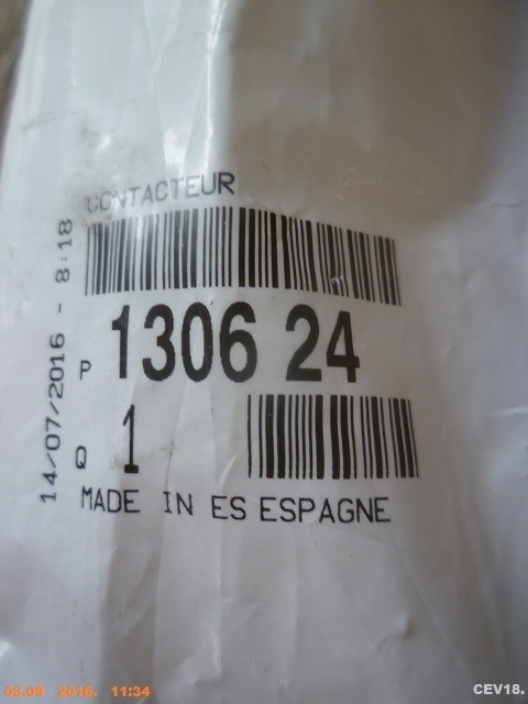

Le thermocontact de température d'eau moteur est situé sur la culasse, fil jaune n° 47 ou 47B :
Thermocontact de température eau moteur.
Sur le radiateur c'est le thermocontact du ventilateur :
