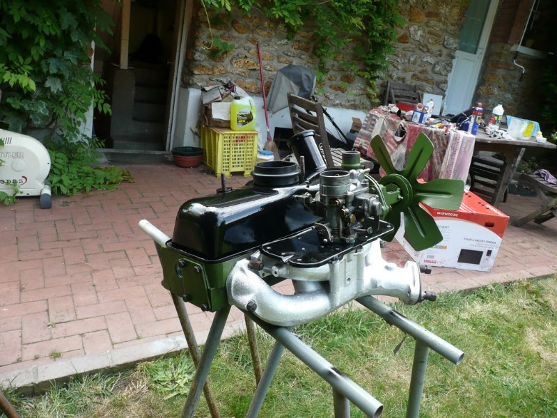

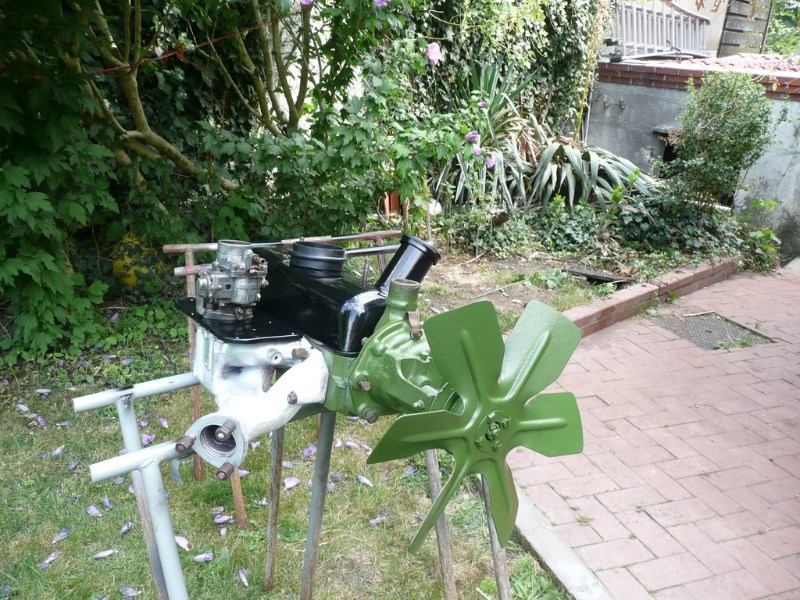

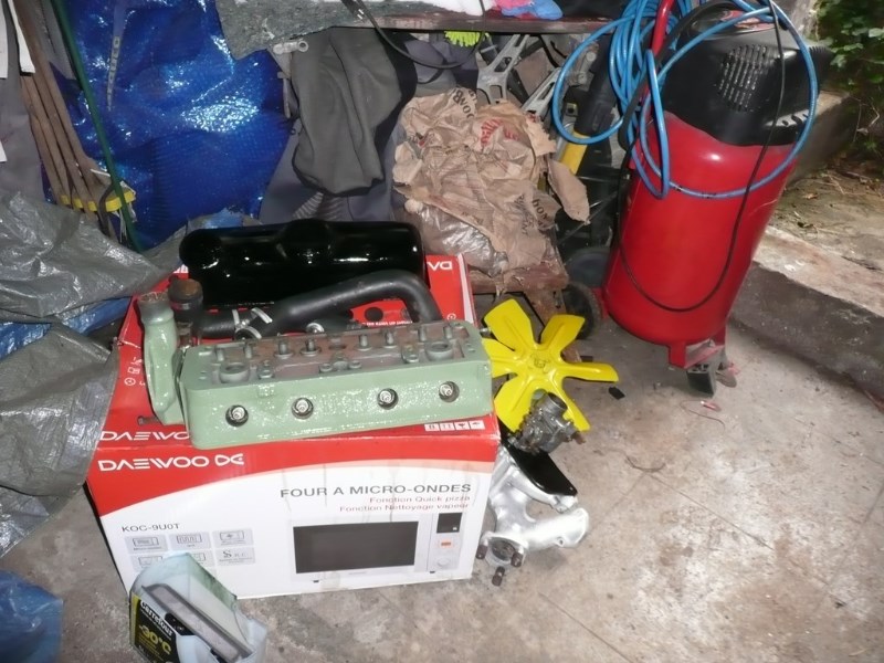

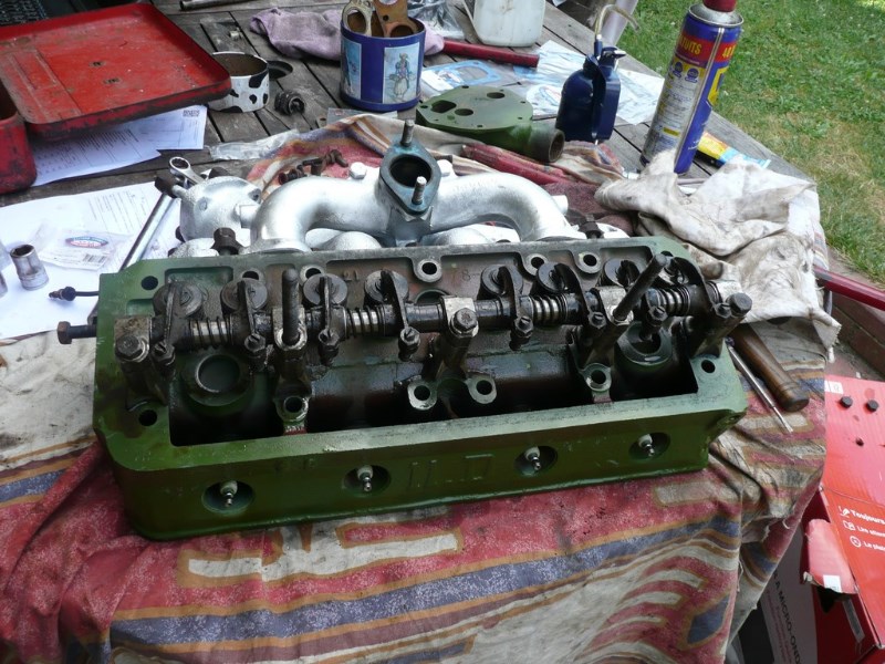

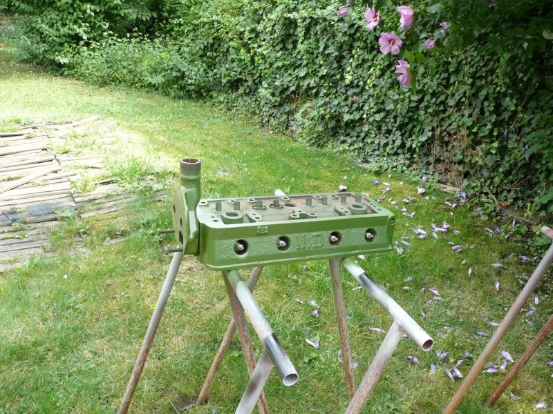

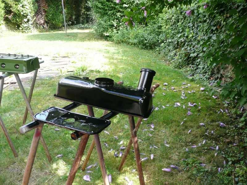

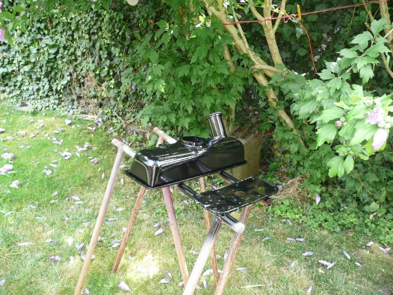

un petit coup de barbouille en attendant les pièces...

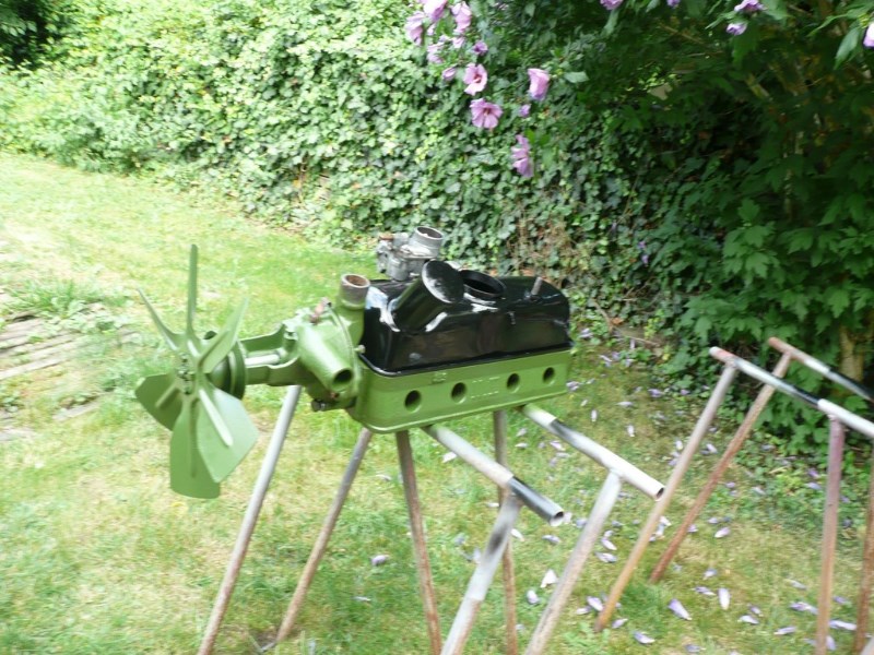

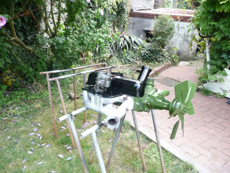

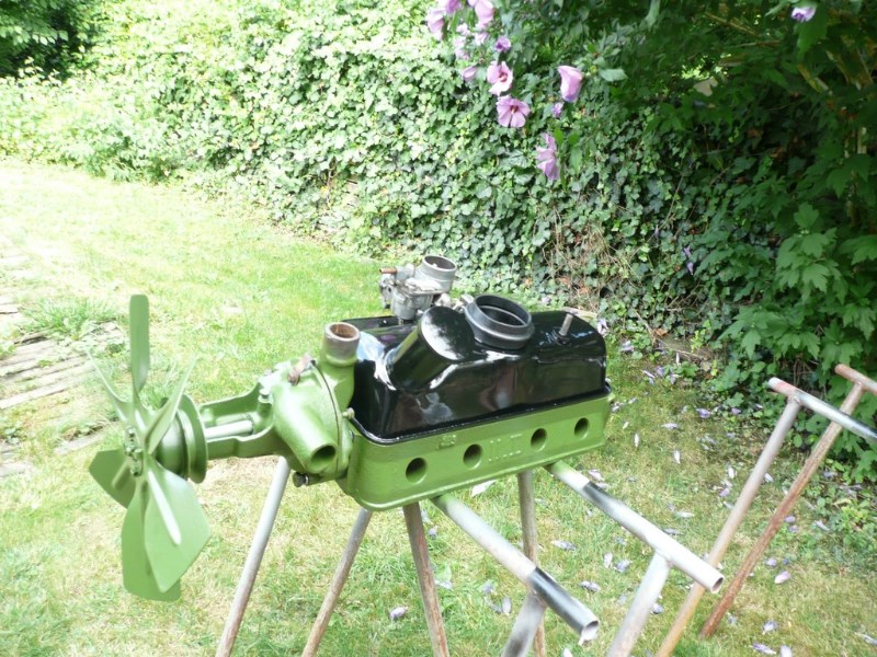

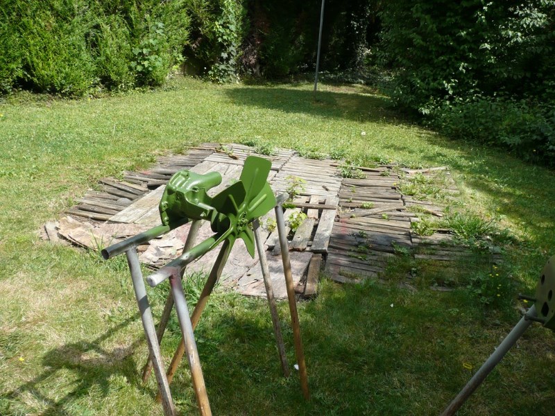

On m'a dit que le jaune n'aller pas sur une traction, donc tout vert...

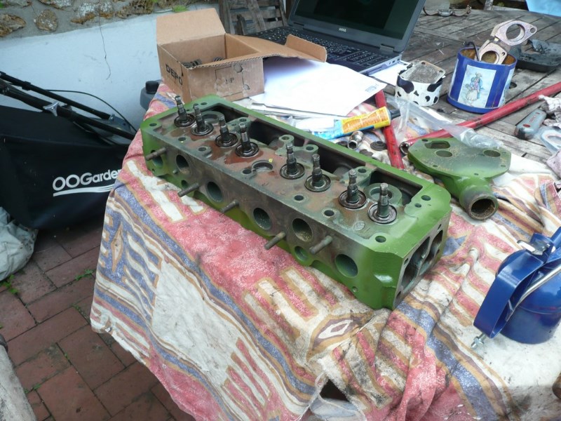

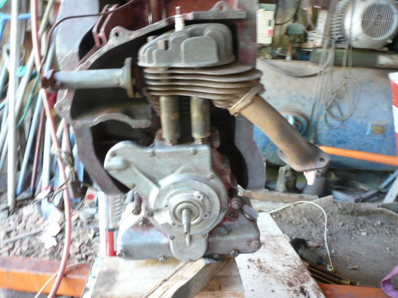

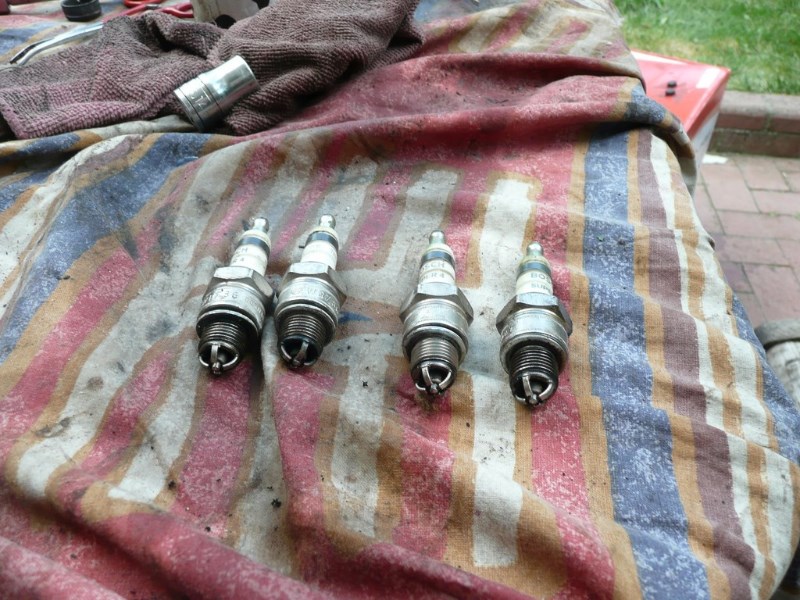

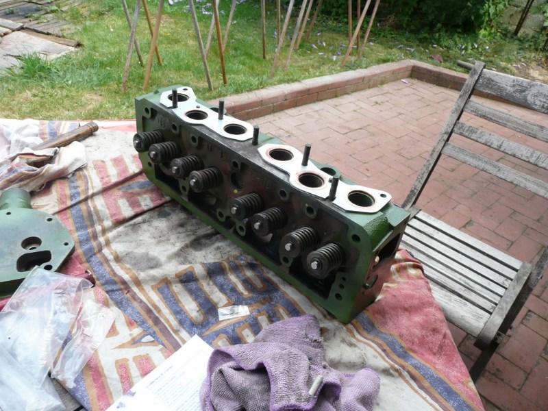

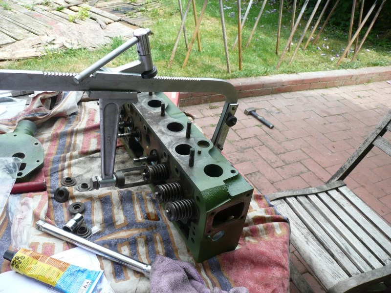

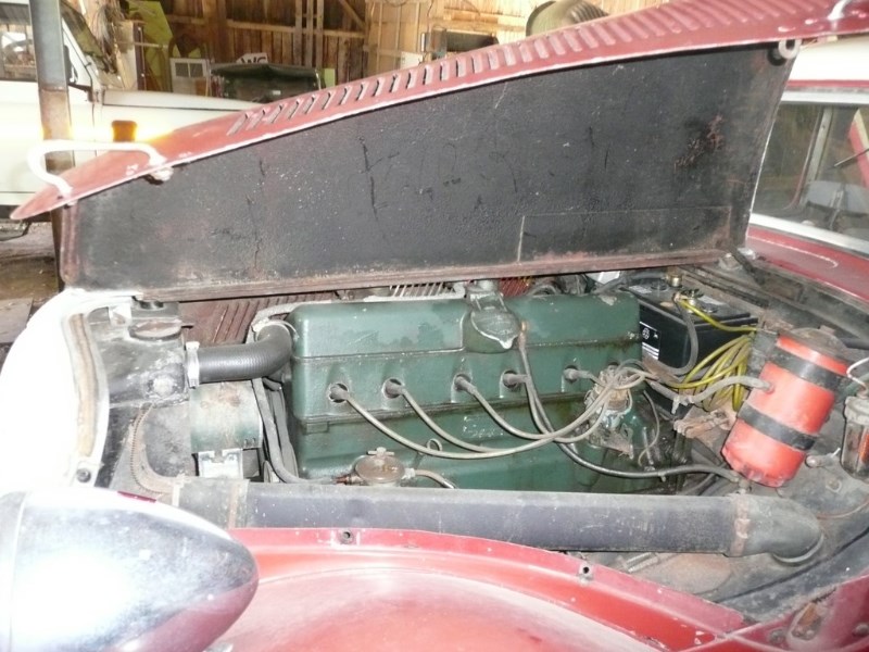

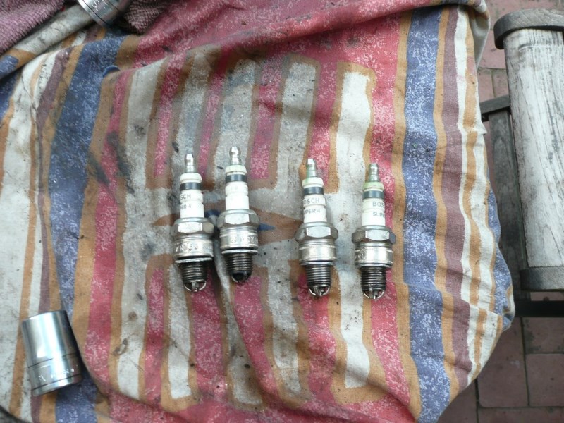

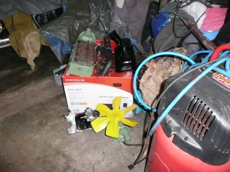

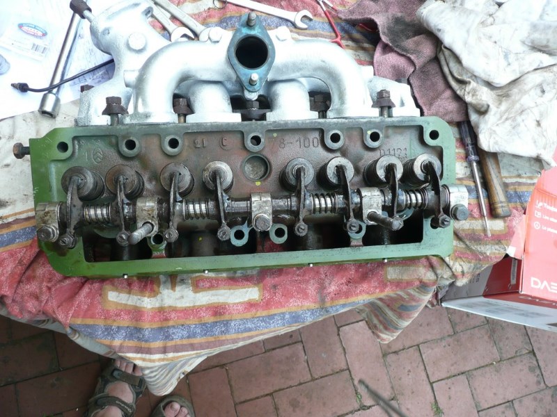

Remontage...L'admission et l'échappement non pas le même système de demi coquille et elle a des bougies 4 électrodes.
Modifié en dernier par domdej le mer. 27 juil. 2016 19:45, modifié 1 fois.
205 num 2 Surnom: Ma definte
Moteur: 1.6 de 80 (XU51C)
205 Open de 1987 - 180000kms
205 num 1 Surnom: ma belle
Moteur: 1.4 de 75 (TU3F2)
Re: Citroen Traction 11B Domdej
C'est bien beau :bien: !!!
Tu me diras ce que ça donne les bougies 4 éléctrodes? Pour info, sur la frégate je suis passé avec une bobine bleu Beru. Et la différence se sent, le starter peut être coupé plus vite.
Tu as mis quoi comme peinture sur le collecteur d'échappement ?

Une peinture haute température Argent 800°C de chez feu vert.
Je réfléchis a peindre ma future ligne d'échappement, tu diras ce que ça donne cette peinture sur le collecteur :wink:

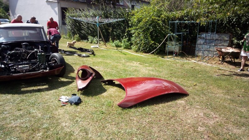

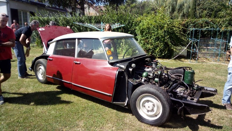

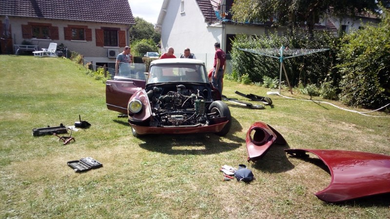

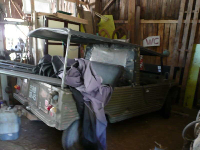

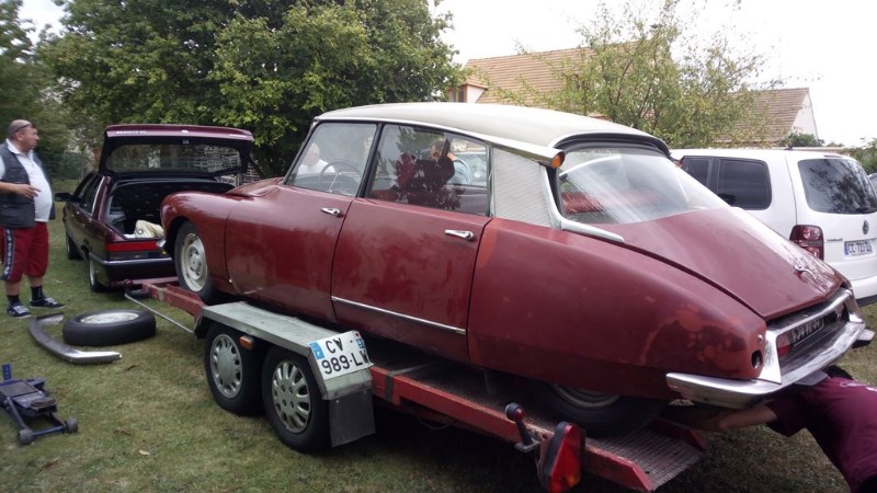

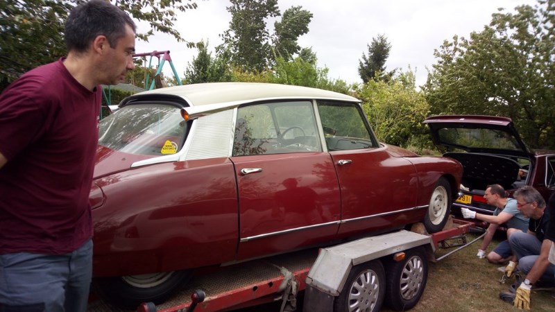

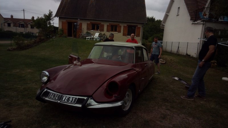

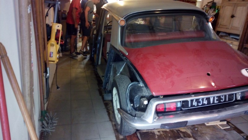

Ce que l'association a récupéré aujourd'hui :mrgreen:
Messages : 13985
Génial et magnifique couleur cette DS :) :bien:

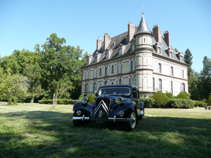

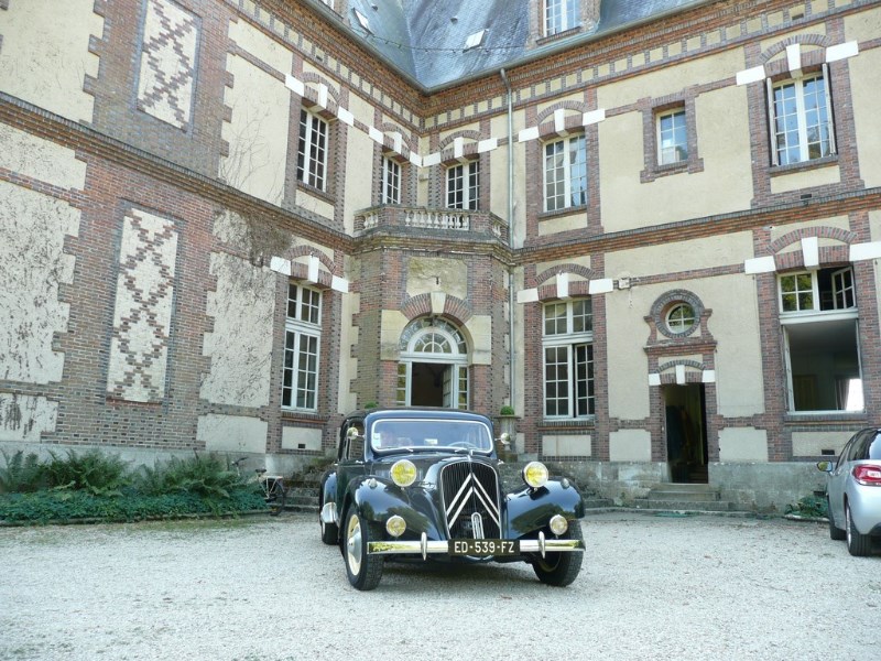

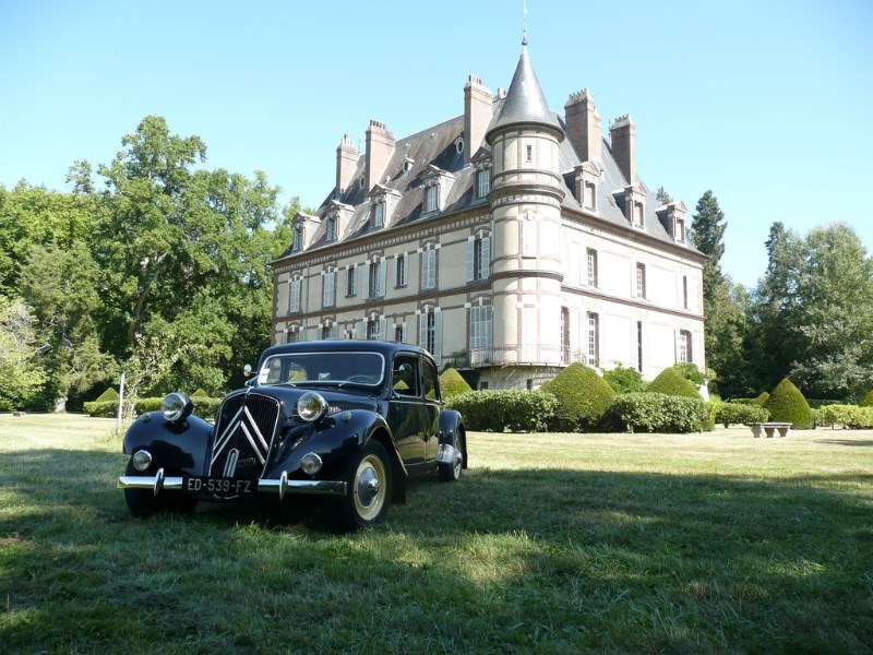

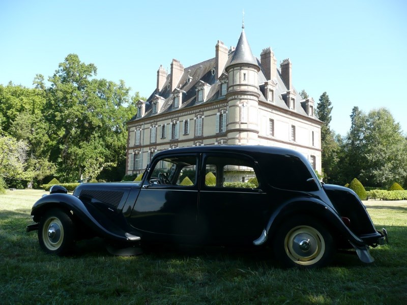

Petit tour en famille vers le Loiret avec deux jolies découvertes, en 1 un château et en 2 une 15/6 ainsi que le fils de l'inventeur du tracteur cheval.

lionos
Messages : 5844
Message par lionos »
Superbe boulot sur cette Traction !
Je suis super content d'avoir pu en faire un tour sur la banquette présidentielle :mrgreen:
Elle marche super bien la mémère, et elle freine plutôt bien également ! :lol:
Entre les travaux rouilles, sellerie/moquette et moteur, t'as pas chômé !
Les moteurs de l'époque n'avait peut-être pas un rendement de fou, mais au moins, des ressorts de soupapes cassés n'entrainaient pas la casse du moteur :roll: :mrgreen:
Les photos avec le château sont magnifique :bien:

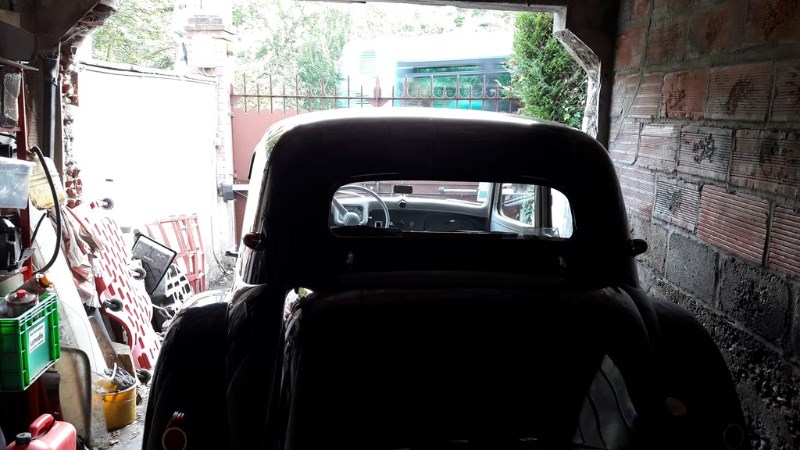

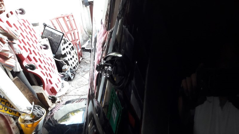

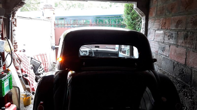

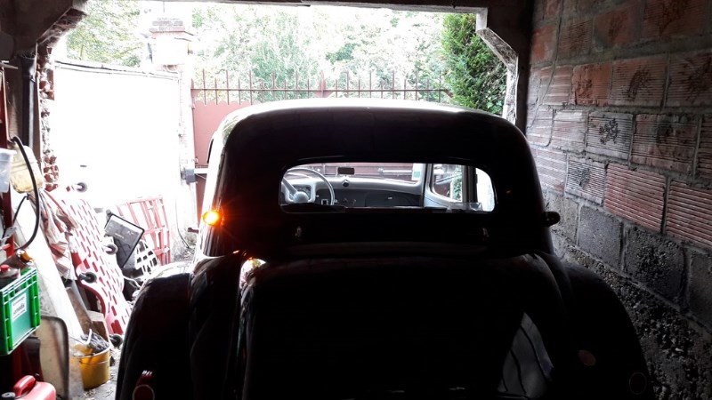

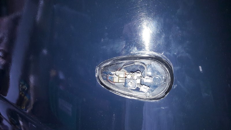

Marre que mes clignotants arrière ne soient pas visibles, il me restait des LED que j'avais achetés pour mettre dans les boutons de vitres électrique de la 205. Elle fonctionne en 3V donc j'ai fait des lots de 2 en série pour faire 6V et 2 lots en parallèle pour faire 4 leds orientées différemment... Là sa éclaire bien...

et les voitures c'est dans les granges du château ??
j’irais bien faire un tour car je travaille dans le loiret c'est où ?
HUBERIV a écrit :et les voitures c'est dans les granges du château ??
Bonjour à toi :hello:
:voyons: C'est celui de Bignon-Mirabeau .
