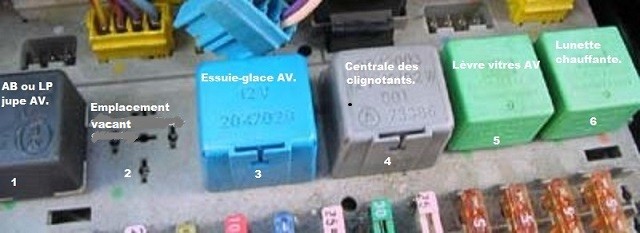

une petite question, juste pour savoir au cas ou : la centrale clignotante, elle se trouve ou?

Re: clignotant avg
En position 4 sur la platine à fusibles et relais de l'habitacle.
Relais de coloris gris ou noir, selon le millésime ou le fournisseur :
