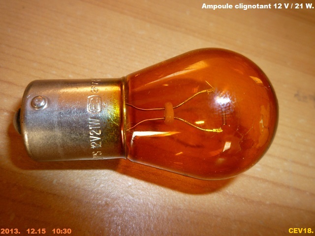

Re: Clignotant en rafale !
Les 2 ampoules remplacées doivent être des ampoules de clignotant et elles ne sont pas de la bonne puissance (trop fortes). :?
Concernant les clignotants c'est 4 ampoules de 21 watts ,à 1 seul filament et ergots non décalés.
Existe en incolore et orange :
Pour le fusible c'est bien un 25 watts d'origine ,coloris Blanc.
