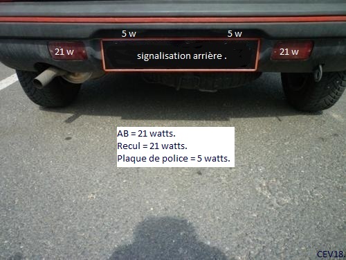

Les clignotants c'est 4 ampoules de 21 watts (2 à l'AV et 2 à l'AR).

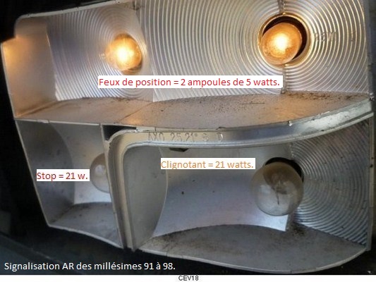

Sur ta version ,la signalisation AR est disposée comme ça :
Toutes les ampoules sont donc à 1 seul filament à l'arrière.
On trouve des ampoules à 2 filaments uniquement sur les millésimes 83 à 90 ,l'un de 21 watts pour le feu Stop et l'autre de 5 watts pour le feu de position.
Référence Peugeot des ampoules 12 volts de 21 watts.
Bonne soirée.
Bonne soirée.
