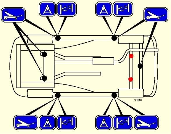

Points de levage.

Bonjour CEV,
voici un schéma qui a le mérite d'être clair ; je crois que je vais y mettre des points de peinture route pour que les garagistes/contrôleurs techniques sachent où la lever.
Merci à vous deux pour vos réponses.
Cordialement.

Merci pour ce schéma CEV. Mains concrètement, c'est où le point milieu AR sur une 205?

Il y a une petite erreur sur le schéma de CEV.
A l'arrière le levage ce fait au niveau de la traverse de suspension et non la traverse du coffre (qui est inaccessible avec la roue de secours et l'échappement).
Pour l'avant et l'arrière le levage ce fait dans l'axe de la voiture, pour l'avant, le berceau dispose d'une plaque de renfort.
Pour éviter d'endommager sa peinture, une petite planchette n'est pas du luxe.

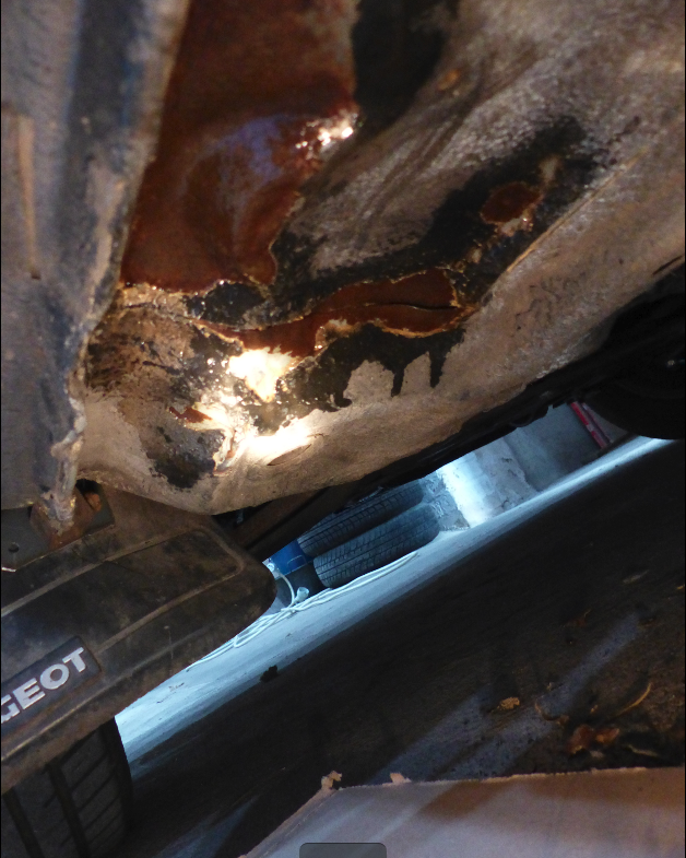

Ça n'a l'air de rien comme ça, se tromper et lever la voiture n'importe où,et pourtant c'est signer son arrêt de mort à long terme.
La rouille finira par s'installer et ensuite ,5 à 10 ans + tard,bonjour les dégâts !
Le résultat d'un mauvais levage sur ma SR,au plancher ARD,avec tartinage de mastic histoire de "réparer"
205 SR de 1989 - 250000kms
Messages : 5719
Re: comment lever correctement une 205 ?
Côté gauche sain,à titre de comparaison
