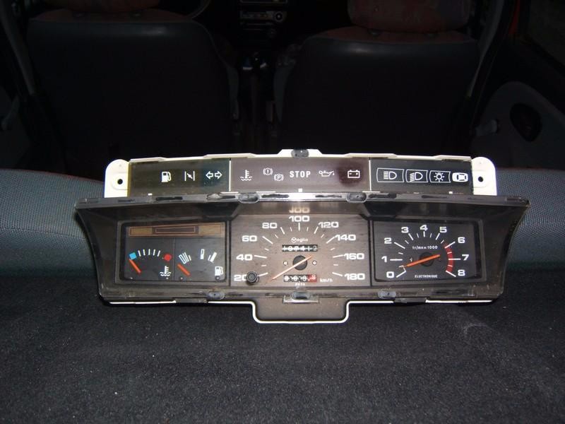

Je voudrais savoir (pour être vraiment sur avant d'acheter) si le compteur d'une 305 GT est adaptable sur ma 205 Open (phase 1).
Ci-dessous mon compteur et celui de la 305 GT :

:voyons: Le combiné d'instrument entier , non car celui de la 305 est légèrement plus large.
On peut toutefois y transférer un ou deux des trois éléments : compte-tours/tachymètre/Jauge à carburant. :wink:

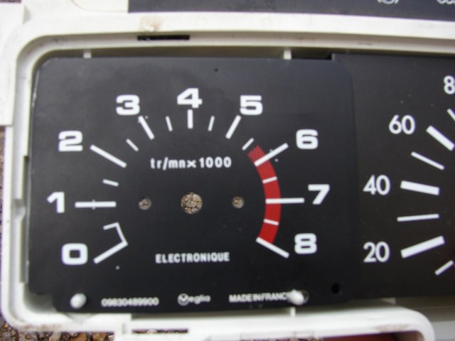

Voici un compte-tours de 305 GT, monté sur une 205 :
On voit bien que le compte-tours est légèrement plus large et moins haut de quelques millimètres , faisant reposer le côté droit sur le tachymètre.
Le même en fonction .

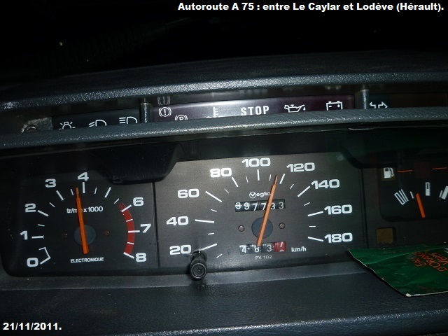

Le combiné d'instruments d'origine de ma GT :
On voit bien que le compte-tours n'empiète pas sur le tachymètre, et qu'il n'y a pas de jour sur la partie haute. :wink:
