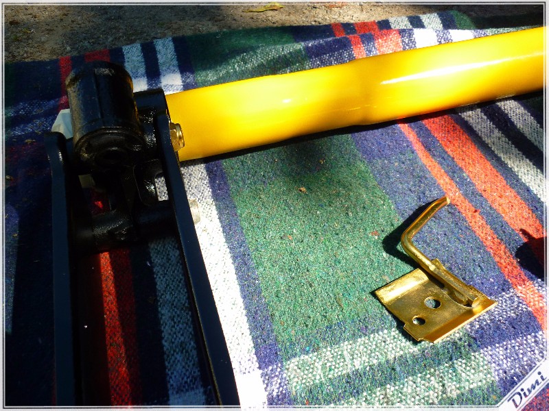

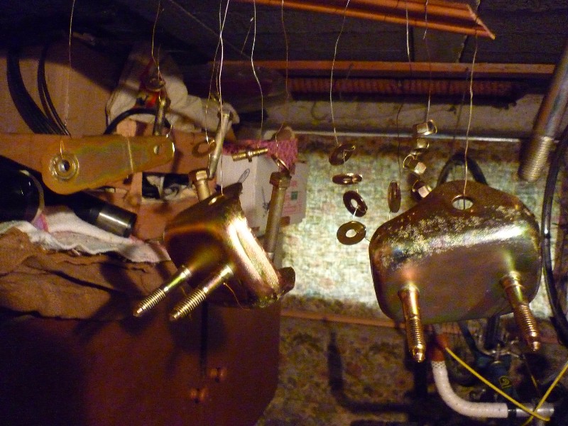

Par rapport au bichromatage, j'ai acheté un kit de plaquage en Angleterre, plus précisément sur Classic Plating :wink:
Comme je le disais, le procédé est assez complexe à mettre en oeuvre et assez long en pratique car chaque pièce demande environ 2-3 heures de plaquage sans compter la préparation :gene:
Cependant on peut tout de même faire de belles choses...
Je risque d'avoir quelques étriers à restaurer, je vous ferais un tuto expliquant le protocole lorsque je bichromaterais les chapes :bien:
En attendant, voici quelques photos de pièces que j'ai traité...

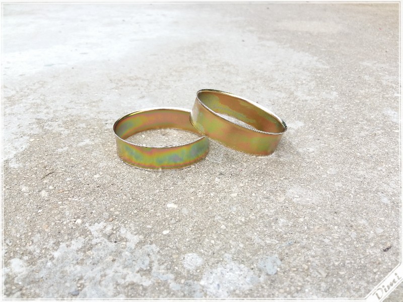

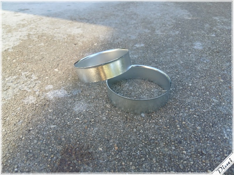

Avant :
Après :
Ici, il s'agit d'un zingage simplement passivé :

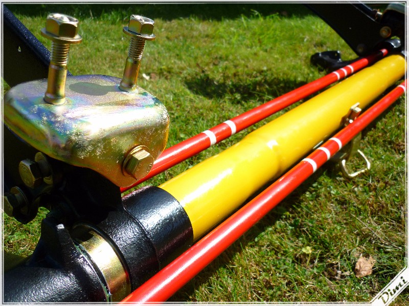

Et dans la durée, ça tient bien?
Couleur: Vert fluorite (M0SS)
205 GTI de 1988 - 251000kms
Dimi
Messages : 457
Localisation : Finistère (29)
Re: Corrosion de l'aluminium
Message par Dimi »
Cela va faire 8 mois que les pièces sont sous la voiture (qui dort dehors sur la cote Bretonne) et ça tiens en effet ! :D
Par contre je n'ai toujours pas réussi à obtenir une bonne tenue aux frictions. Par exemple ça n'ira pas sur le loquet de capot, la couche jaune ne résiste pas... Par contre le zingage en lui-même adhère parfaitement, donc il reste encore cette couche ! :wink:
