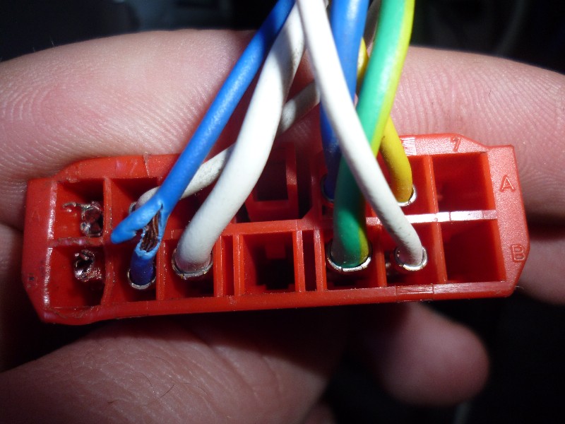

Voila j'ai un petit problème, je suis en train de monter mes haut-parleurs arrière sur ma 205 et évidemment les branchements ne sont pas faits.
J'aimerais faire quelque chose d'assez propre et ainsi intégrer directement mes branchements dans le faisceau d'origine mais je ne sais pas du tout quelles cosses je dois utiliser. (vous pourrez d'ailleurs voir sur les photos que j'en ai déjà bloqué dedans...)
Au pire j'essayerais quand même de faire un truc assez propre mais si je peux trouver les cosses c'est encore mieux!

Bonsoir pardon de déterrer ce vieux poste mais appréciant les faisceaux propres et court , et que le topic est encore sur google quand on cherche pour changer ses cosses .
https://www.amazon.fr/gp/product/B007AK ... 658585b0cd
"100 Cosses femelles pour connecteur ISO Male - ADNAuto" (mini iso) (Connecteur ISO à ressort à double vantaux)
"100 Cosses malles pour connecteur ISO Male - ADNAuto
ça c'est pour les prises derrière l'autoradio
pour les outils " depinocheurs " le mot clé est "outil de retrait de Terminal automobile voiture fil prise connecteur extracteur broche aiguille extracteur Kit de libération"
pour les cosses de prises rouge il faut des type molex ( je vais en commander et verifier )
