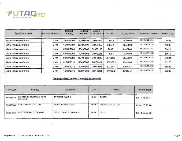

Bonjour j'ai une nouvelle assez moyenne au vu de ces CT
je suis le 3ième propriétaire
le premier propriétaire à bien roulé de 1996 à 2000 en parcourant 44085 km soit environ 11000 km par an
ensuite le second propriétaire parcourait environ 1000 km /an soit un plein tout les 6 mois et ce depuis 13 ans !

Comment tu sais que tu es le 3eme? c'est toi qui est de Creil?
L'ancien propriétaire a peut être déménage si ce n'est pas toi qui est de creil?

Par ce que sur la carte grise que j'ai envoyé en prefecture il était indiqué
date du certificat 2000 et date du certificat précedent 25/04/1996
et j'ai acheté la voiture à creil par l'intermédiaire du fils du proprétaire (qui est très agé) mais le chéque de banque à bien été fait au nom du propriétaire et les papiers pré-signés par le propriétaire
et le controle de Creil est le contrôle d'avant vente fait par le fils du propriétaire
