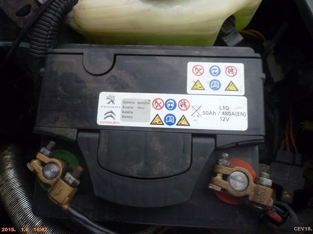

Après le nettoyage des cosses ,on peut y mettre de la graisse anti sulfate sur les cosses ou bien des rondelles anti-sulfate.
Set de rondelles anti-sulfate (elles sont graissées) vendues en centre auto (2,20 euros TTC).
Set de rondelles anti-sulfate en place sur la batterie de ma GT.
