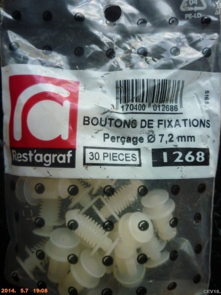

:voyons: Le cache du moteur d'essuie-glace de la lunette est clipsé avec 9 agrafes en plastique.
Il suffit de passer le plat d'un tournevis pour dé-clipser, en commençant par un coin.
Une fois qu'on a dé-clipsé la première, avec le plat du tournvis ou un outil contondant, on peut passer les doigts à l'intérieur pour déclipser les autres.
Il y en 5 en haut et 4 en bas. :wink:
Parfois les agrafes cassent, pas grave ça se remplace aisément. :wink:
C'est ce modèle la :
