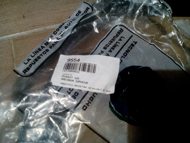

bon les dimensions sont bonne :bien: Pour informations ça provient bien d'Argentine fabriquée par Cauplas !
La matière est en EPDM (noté dessus) et il y a bien le rétrécissement comme indiqué par SRDturbo :bien: Les fdp
sont par contre salé, 15€ livraison en 48 h :0

Bonsoir , je viens de faire une grosse commande chez eux!! J'ai commandé la cette fameuse durite et celle qui va de paire avec elle ( mauvaise nomenclature on ne la reconait que grace a la photo ( reçu la bonne coup de bleuf) signalée au marchand) une durite basse courte pour 205 d turbo elle meme introuvable et malant remplacée par une de diesel normale!, ainsi que la durite qui va du rechauffeur a la recirculation rapide ,
La qualité est belle en commandant mardi le colis dhl était la vendredi midi ils sont réactifs et semblent avoir du stock, le prix du port ne me choque pas plus que ça , ça vaut le coup de commander un bon pack de durite, en plus tant que c'est vidangé!
