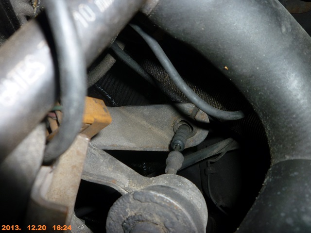

Alors voici mon soucis,
Récemment ma pâte de renvoie d'angle c'est casse et après quelque soudure elle repart comme neuve.
Le hic c'est sa position et l'alignement avec la goupille ( la mienne est pas dans l'axe ), donc je recherche une vue de dessus pour pouvoir comparé avec la mienne.
Merci de votre compréhension.

:voyons: Cela serait-il cette pièce là dont tu parles ?
C'est un moteur XY8 avec boîte BH3 à 5 rapports.

Ui exactement sa. Ma question est : est ce que ma pâte est bien positionee
205 XR de 1986
Re: Embrayage moteur xy7
Sans photo pour comparer je ne peux pas répondre.

Salut, Rémi91,
Alors moi j'ai eue le même problème avec mon renvoi. Ma patte se tordait . je l'ai changer , car avec l'age elle son moins solide.
Je trouve que ta fourchette d'embrayage est beaucoup trop penchée. Ton embrayage a quel age ?
La mienne avait le même aspect , il avait 10 ans. pas longtemps après , j'ai cassé la butée .
Regarde quand ton embrayage a été changé ( l'année seulement). Moi je pense que ton embrayage est en fin de vie.
Maintenant que mon embrayage est neuf ,ma fourchette est plus droite . Et ma tige de renvoi avec le boulon de réglage son parfaitement droit par rapport a la fourchette.
