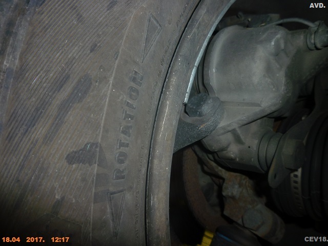

J'ai un problème d'équilibrage sur des jantes de type Roland Garros.
A partir de 110 km/h je commence à avoir des vibration qui se ressentent dans le volant.
Malgré 2 équilibrages cela vibre toujours.
Les jantes on été remise à neuf et contrôlé (j'ai encore contrôlé hier un éventuel voile roue sur le moyeu avec un micromètre, RAS).
J'ai donc approfondi les investigations coté intérieur des roues et j'ai trouvé ça !
Les masses d'équilibrage frôlent l'étrier de frein.
Le réglet fait moins de 1 mm d'épaisseur et ne passe pas en gros il doit y avoir 0,5 mm :shock:
Je suspect que cette promiscuité n'engendre un phénomène de choc aérodynamique qui fait vibrer l'étrier frein (partie mobile) tel une voiture ou un camion qui vous passe à coter quand vous êtes à l'arrêt et fait bouger votre véhicule.
A 110 km/h un calcul rapide donne 17 passages par seconde soit une fréquence de 17 Hz.
Cela semble plausible ?
XR138 :wink:

J'y crois pas beaucoup. :)
Ca peut provenir d'un pneu ou des pneus par contre. Neufs ou pas. :wink:
J'ai déjà eu le cas professionnellement et de multiples fois sur des pneus nouvellement montés et équilibrés. :wink:
Et ça, même en compétition (une demie saison de foirée à cause de ça). La moto n'acceptait pas de Michelin à l'avant.:?
J'ai eu un cas à peu près équivalent sur ma Green (le volant tremblait fortement au freinage appuyé à haute vitesse). :)
Après remplacement des pneus, plus aucun tremblement. :wink:
Le petit mécano Peugeot qui me les avait remplacé, m'avait dit que les carcasses des pneus AV étaient très fatiguées. :)

J'ai déjà eu ce soucis de plombs qui frottaient avec ces jantes là, et du coup des vibrations passé 100 km/k :roll:
Seule solution, déplacé les plombs vers l'extérieur de la jante, moi m'avais fait faire 3 équilibrages pour être OK :roll: Je hais l'équilibrage de ces jantes là.

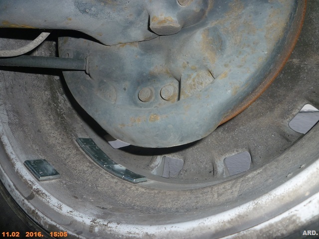

:+1: Belle jante , très chiante à nettoyer et surtout à équilibrer.
Cela m'est arrivée également 2 fois et toujours avec des pneus hiver.
Pourtant les plombs étaient positionnés à l'extérieur :
La première fois fin 2008 avec des Dunlop winter sport M3 , après 3 rééquilibrages infructueux dans 3 localités différentes , mon garagiste a trouvé la cause : pneus AV neufs ayant un méplat . :roll:
Après montage de 2 nouveaux pneus neufs de marque , Flamingo Alaska ST 5000, plus de soucis. :bien:
A l'époque, le centre auto Vulco pneu de Bourges m'a donc entubé en me montant 2 pneus neufs HS sur 4. :pascontent:
La seconde fois , fin 2015 , avec encore le montage de 4 pneus hiver Conti Winter Contact TS 780, avec cette fois encore le montage des plombs à l'extérieur.
Après un second rééquilibrage et le montage des plombs à l'intérieur plus de soucis . :bien:
Lors du premier équilibrage il n'y avait que la jante avant gauche qui était correctement équilibrée.
Elle a donc conservé son plombage extérieur :
Comme ces jantes sont parfaitement équilibrées aujourd'hui , elles resteront donc en configuration hiver et seront remplacées par les jantes sport d'origine (en tôle) en configuration été. :wink:
Effectivement , ça passe très près. :0
Sur la mienne ,les plombs sont à l'extérieur et ça laisse un peu plus de marge . :wink:
