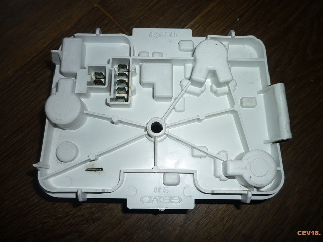

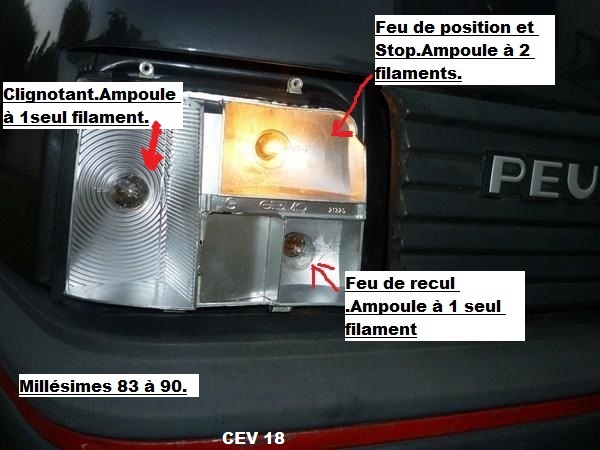

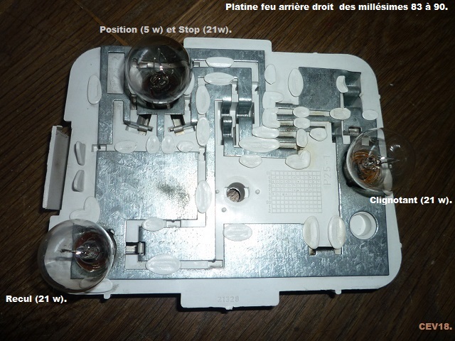

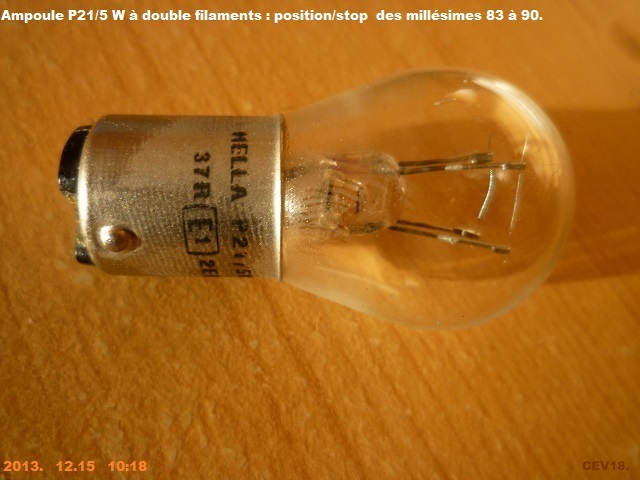

:voyons: Cette platine et cette ampoule :
Platine feux arriere 205 des millésimes 83 à 90.
Ampoule double filaments 21 w pour feu stop et 5 w pour feu de position.
Feux arrière des millésimes 83 à 90.
Signalisation arrière.

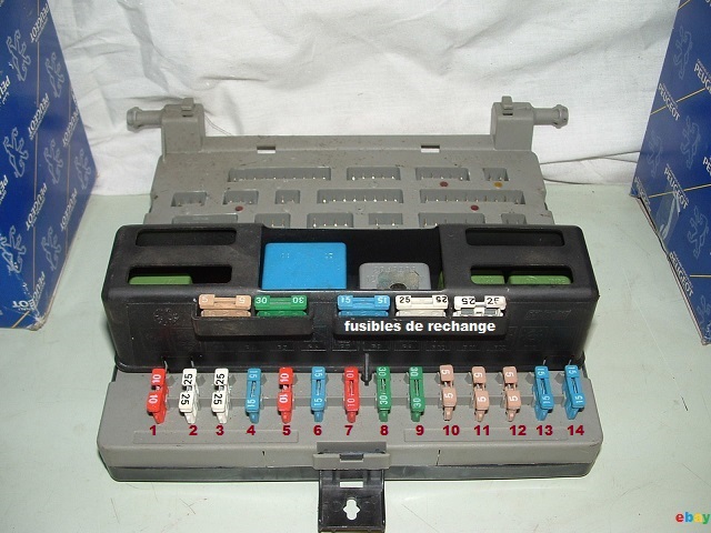

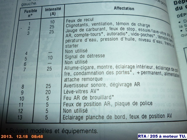

Les feux de position sont protégés par un fusible de 5 A (coloris beige) situé en position 11 sur la platine à fusibles et relais de l'habitable.
Affectation des fusibles sur la platine de l'habitacle.

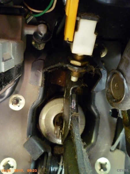

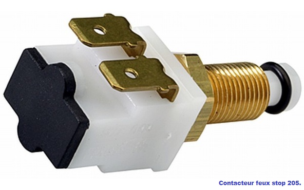

Les feux stop sont commandés par un contacteur situé au dessus de la pédale de frein :
Contacteur feux stop.
Emplacement contacteur feu stop sur 205.
Quand on est seul, il suffit de se mettre devant une vitrine d'une boutique, d'une concession etc et d'allumer les feux, puis de regarder dans le rétroviseur si tout fonctionne correctement ou non. :wink:
On peut le faire de jour également.

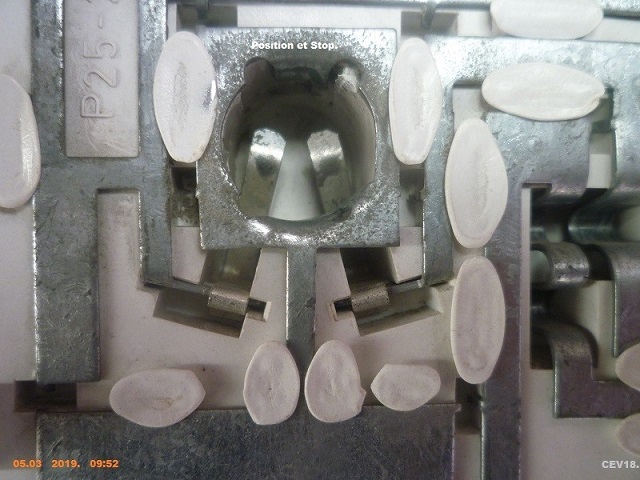

Contrôler les connecteurs sur les platines des feux arrière, parfois ils sont oxydés (vert de gris), contrôler si les lamelles touchent bien le culot de l'ampoule.
Platine feu arrière feu stop et position.
Contrôler également la masse des feux arrière, elle est située dans le coffre.
Emplacement masses du coffre .
Bon courage. :)

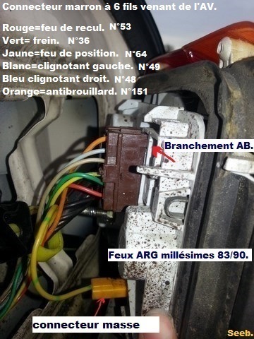

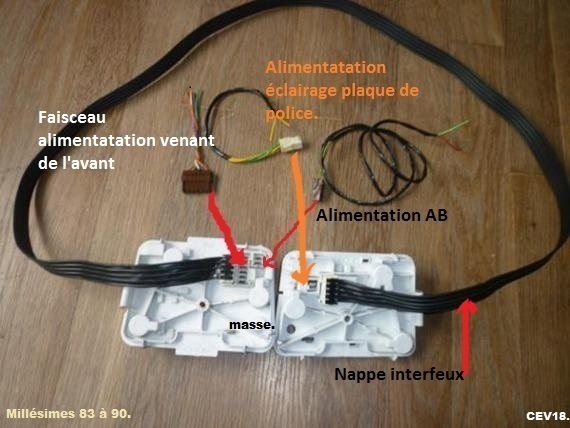

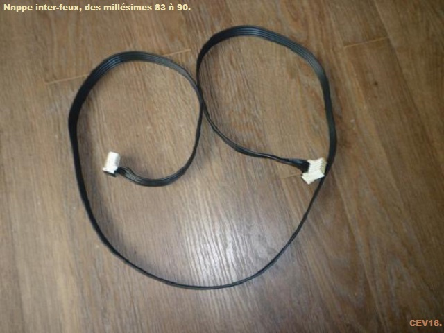

L'alimentation électrique arrive depuis la platine à fusible de l'habitacle sur le feu arrière gauche via le grand connecteur marron à 6 bornes.
Une nappe inter-feux alimente ensuite le feu arrière droit, en passant dans le châssis.
Le fil du feu de position est de couleur jaune et numéroté 64.
Le fil du feu stop est de coloris vert et numéroté 36.
Alimentation des feux arrières sur les millésimes 83 à 90

Ca vient peut-être de la seconde alimentation. Je regarderai tout ça demain, en m'aidant de vos schémas et je contrôlerai également le fusible puisque visiblement il y en a un qui ne gère que ces feux là.

Je vais m'y mettre et contrôler tout ça mercredi (férié). La seule chose que j'ai pu faire, c'est contrôler le fusible et il est ok.
Je n'avais pas remarqué mais les feux de plaques ne s'allument plus non plus.

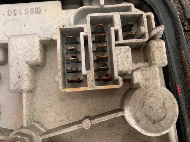

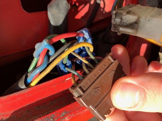

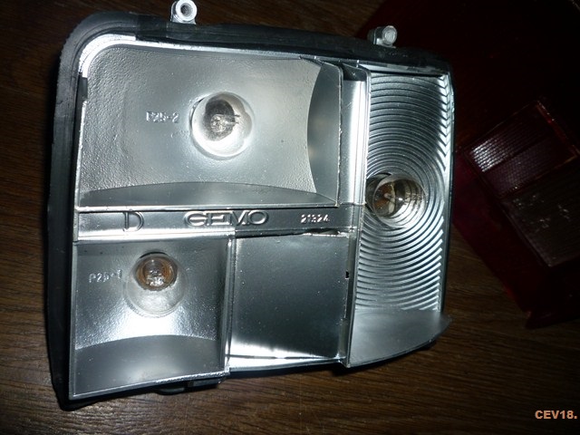

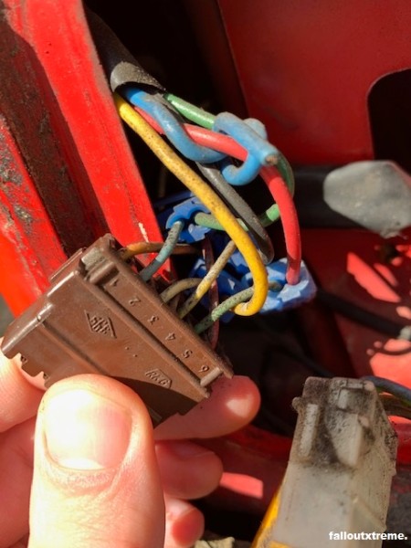

J'ai finalement eu un peu de temps aujourd'hui et j'ai démonté la platine du feu arrière gauche et j'ai trouvé comme une sorte de graisse sur les connecteurs et les broches de connexion. Est-ce que cette graisse est d'origine ou est-ce que ça vient d'un phénomène d'oxydation ? (photo jointe) :

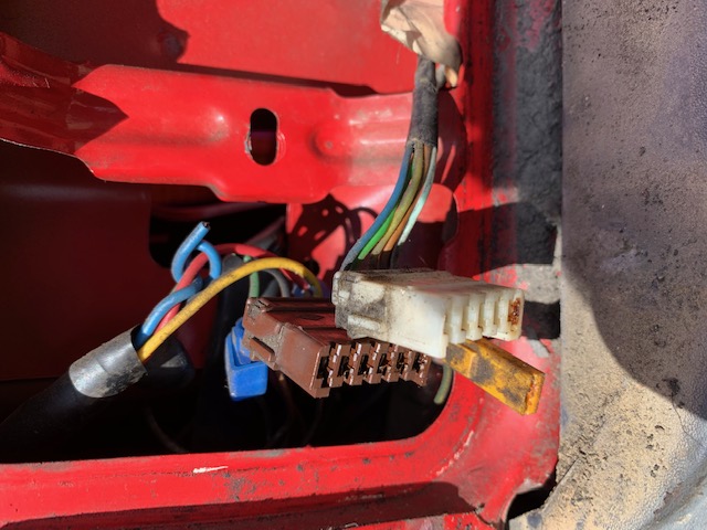

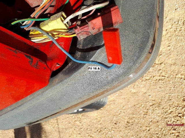

En démontant la platine, j'ai également vu un fil bleu coupé (voir photo) qui je suppose, est pré-câblé pour les feux anti-brouillards ?

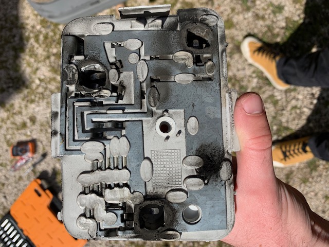

Et voilà l'état de la platine global. Elle était bien sale et rien de mieux malgré un nettoyage :

Sur le grand connecteur marrons recevant le faisceaux de l'avant (6 fils) , c'est le fil orange numéroté 151, qui correspond à l'alimentation de l'antibrouillard.
Le fil bleu numéroté 48 correspond au clignotant arrière droit.

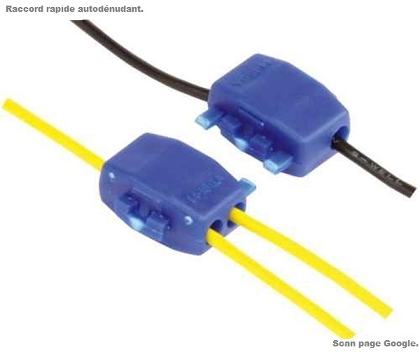

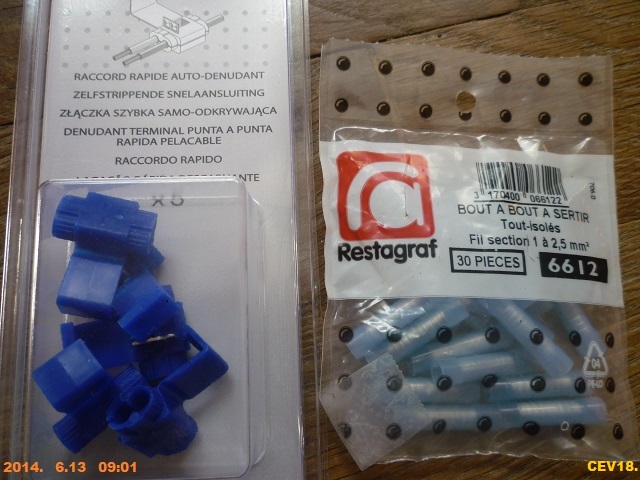

Au vu de tous ces raccords rapides, le faisceau semble assez bidouillé : :suspect:
Raccords rapides.
:voyons: Sans doute lors du branchement d'un ancien attelage ?
La nappe inter-feux d'origine semble modifiée ou remplacée par un faisceau de fils non protégé par une gaine ou du chatterton. :shock:
Nappe inter-feux des millésimes 83 à 90.
Il y a un risque de coupure de fil, puisqu'ils passent dans le châssis.

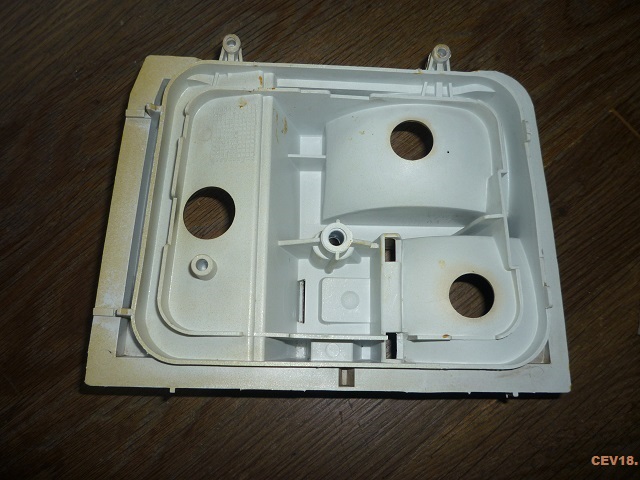

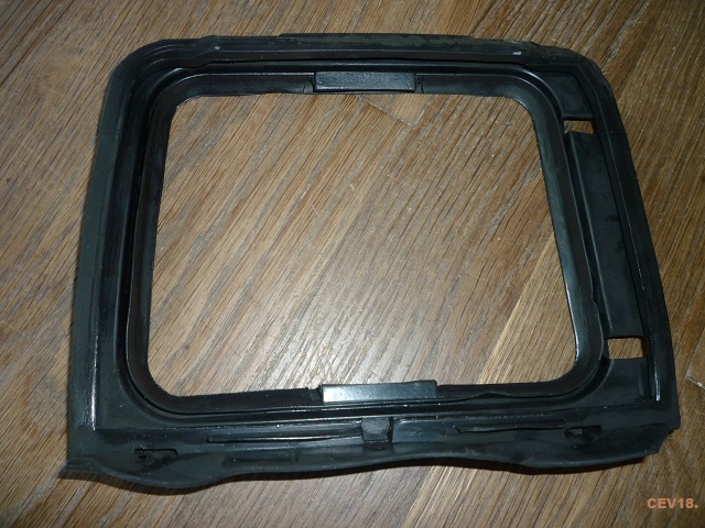

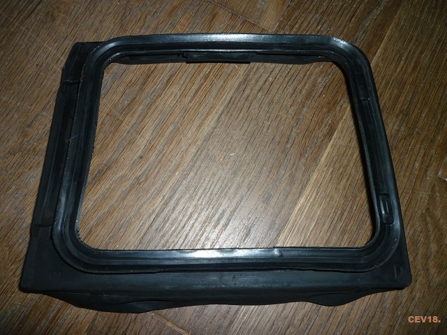

Effectivement, la platine et le joint sont très sales.
Cela se fait bien à l'eau chaude, avec du détergeant, et une une brosse à ongle ou bien à dents.
Je l'ai fait sur la mienne, au printemps 2012, en utilisant de la lessive Saint-Marc.
Les joints sont restés trempés une dizaine de minutes dans un seau d'eau très chaude, suivi du brossage et rinçage :
Joint feu arrière après nettoyage.
Platine feu arrière après nettoyage :
Pour le réflecteur, j'ai utilisé de la peinture effet chromé, vendu en magasin de bricolage :
Bombe peinture effet chromé.

Ah, donc la personne avant moi a dû bidouiller tout ça ...
L'électricité n'étant pas du tout mon domaine, je pense que je vais confier ça à un garage car je ne me sens pas du tout de me refaire tout le câblage ...
Je sens que je vais faire pire que mieux ... surtout si ça a déjà été modifié et que du coup les schémas électriques d'origine ne reflétent pas forcément le câblage actuel ...
Et pour te répondre CEV, l'ancien propriétaire quand il me l'a cédée, m'avait dit qu'il se servait très souvent de la boule d 'attelage donc le câblage a peut-être été fait en conséquences, je ne sais pas ...

:voyons: Le fil bleu coupé ou sans connecteur est un + pour le branchement d'un attelage ou une autre option (prise 12 volts).
En ce cas, il est numéroté 16 A et avait, d'origine, un connecteur plat de coloris rouge.
