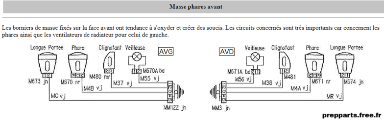

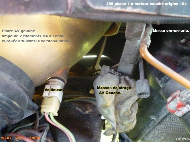

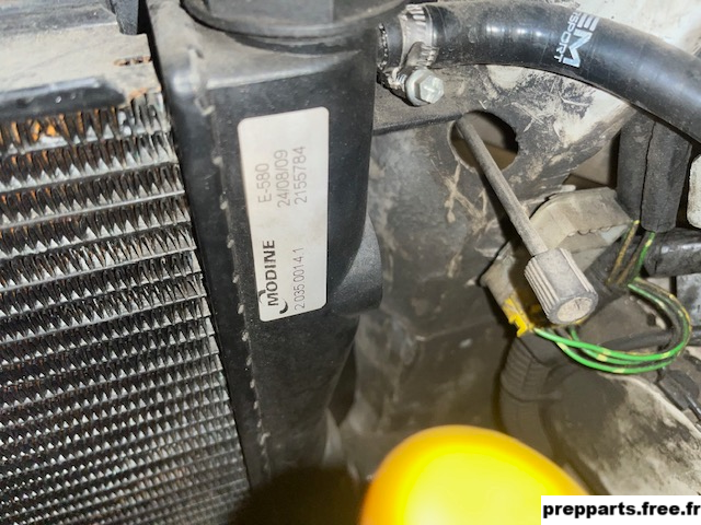

Schéma éclairage avant.
Bornier de masses droit.
Bornier de masses gauche.
