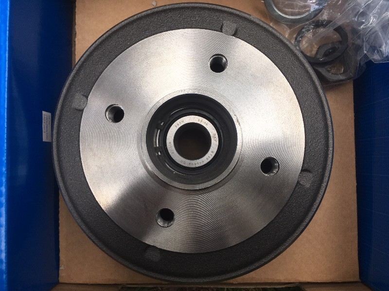

C'est beau un tambour neuf (SKF VKBD 0138)
Dommage que je n'en ai récupéré qu'un et qu'il semble être un collector :-)
Si je le couple avec un autre du style TWR en neuf également, vous y voyez un soucis?

Non cela ne pose aucun problème,tu peux mettre deux marques différentes pour tes tambours,l'essentiel c'est d'avoir des tambours conformes au montage d'origine.

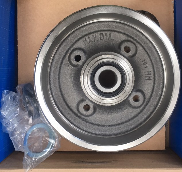

Vache, à 25€, c'est une excellente affaire.
C'est marrant qu'il soit fourni avec la cuvette d'appui pas montée. N'oublie pas de la monter, car c'est elle qui assure l'étanchéité du roulement en tant que surface d'appui du joint.
N'importe quel autre tambour ira du moment que c'est le bon.
Si tu veux conserver une cohérence, tu as toujours l'option de commander un roulement SKF et un tambour (voir plus haut) et de les amener au mécano qui te mettra le coup de presse (ou de le monter comme le bourrin de la vidéo :lol:).

Bon je comptais passer une autre commande sur autodoc mais malheureusement ils ne les vendent que par 2. Je me suis rabattu sur amazon
54€ fdpi ... pas une mauvaise affaire.

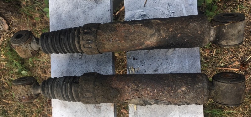

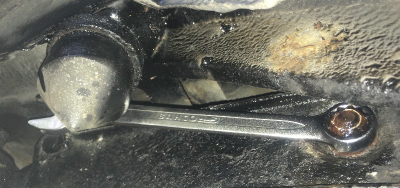

En attendant de trouver un bon carrossier, je m'attaque aux amortisseurs .... je rame mais au moins j'ai chopé le droit
Evidemment mon écrou tourne (c'était le cas sur les 2) mais je l'aurais un jour, je l'aurais!
Si possible je changerais bien les écrous ... faut que je récupère le standard DIN/ISO équivalent comme pour les vis de flasques!
Cependant les dimensions semblent exotiques. Pour l'anti blocage de roue, c'est bien l'ABS?

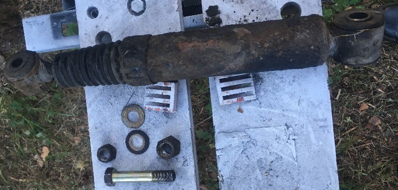

Victory!
L'état de rouille est tout de même impressionnant, je suis étonné qu'on ne met pas fait de remarque au CT :roll:
Note pour plus tard:
- pomper les amorto avant de les monter (vu sur la vidéo 206 d'autodoc)
- vérifier la longueur au repos avant monte... ou pas (automatique?)!
- ne pas fixer avant pose des roues? .. ou pas :0
- pas compris encore à quoi sert le repère :oops:
Je m'en vais lire la RTA et le poste sur le sujet pour voir si j'ai rien raté
La quincaillerie est fatiguée (tête, pas de vise et écrou). Si vous les trouvez sur un site je suis preneur ... Peugeot en local je serais très étonné chez moi (à moins que ce soient les mêmes sur 206 ...).
Pas encore trouvé les infos sur le pas et résistance ... je cherche.
Il faut au moins changer les écrous auto-bloquants

Je pense avoir trouvé un équivalent standard le plus proche pour la vis du haut
Peugeot: M12X65/22 8.8 125
Standard DIN931/ISO4014: M12X65/32 8.8 175
Filetage et pas, légèrement différent mais je vois pas en quoi ça impacterait la fonction :roll:

La position ou la longueur comprimée de l'amortisseur au moment du serrage final est très importante, car, comme expliqué sur ton schéma, l'effort de torsion sur les silent-blocs doit être homogène en compression et en détente. Il faut donc serrer roues au sol (ou comprimer le train pour obtenir l'équivalent).
Si l'amortisseur est serré déplié (erreur très souvent commise), ce sont les silent-blocs qui vont trinquer à chaque compression (risque de rupture), ils seront en contrainte permanente, et de surcroît, du fait de cette contrainte, augmenter la garde au sol, et à eux seuls supporter cet effort :roll:
Tout silent-bloc cylindrique assurant une fonction d'amortissement d'un débattement en torsion doit être fixé (immobilisé) dans sa position de repos, donc roues au sol, sur sol plat, charge normale.
Valable pour les silent-blocs de bras, de triangle, de train, d'amortisseur, etc...
Pour les écrous nylstop, on peut économiser leur remplacement en les remontant au frein-filet (bleu).
