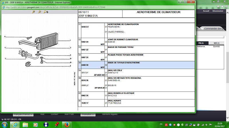

Bonjour à tous. La moquette côté conducteur de ma 205 étant humide/graisseuse depuis quelques semaines, nous inspectons avec mon père d'où cela peut venir. Nous repérons vite la fuite au niveau de l'arrivé des durites sur le radiateur de chauffage. Après avoir passé 3h :pascontent: à démonter le bas du tableau de bord, nous arrivons à l'extraire et en l'inspectant, nous pensons que c'est plutôt les joints qui sont défectueux plutôt que le radiateur. Nous n'avons pas pu trouver encore les joints seuls mais avons mis de la pâte bleue avec les anciens joints et pour l'instant ça a l'air de tenir.
Ce que je voudrais savoir si c'est quelqu'un connait un endroit ou un site où je pourrais trouver ces joints neufs. J'ai trouvé sur un autre post, les références des joints sur l'image suivante.
Merci d'avance.

Ok ;) je veux bien. Et de plus, au démontage, on a vu que les joints ne sont pas toriques mais avec une section plutôt rectangulaire. Et quand on va sur le tutoriel d'oscaro, ils parlent de joints toriques donc ça pour être bien de savoir si ces joints doivent bien être toriques ou non ;)

Ce sont des joints toriques, s'ils sont de section carrée, c'est parce qu'ils sont écrasés et cuits.
Les joints sont des génériques en robinetterie. Voir ici: http://www.planete-205.com/forum/planet ... ml#p950171
