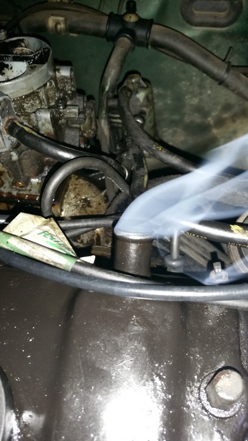

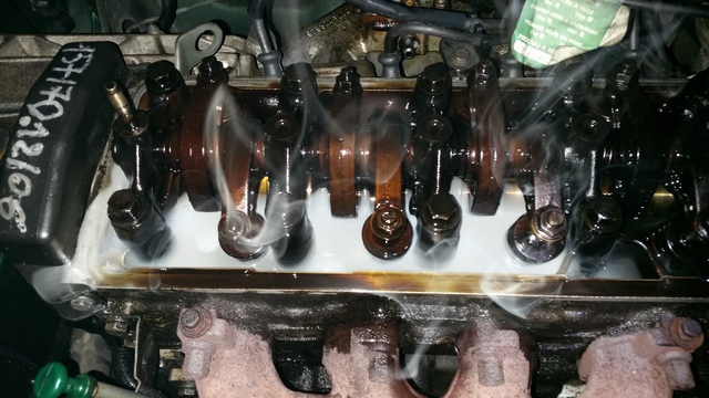

Je mets de l'essence direct dans le carbu : ça démarre et au bout de 10 secondes : gros PSHITT et de la fumée partout !
Le joint de cache cubluteur est éjecté ! La jauge d'huile est remontée et de la fumée sort de tous les conduits de la culasse
La jauge est remontée toute seule et de la fumée sort
Jolie fumée ! je souffle pour l'enlever et ça revient.. bloc plein de fumée
WTF ??
Pour que le cache culbuteur monte en pression comme ça je penche pour un souci de soupape. Ce soir je vais contrôler qu'elles fonctionnent toutes, revoir les jeux et faire un test de compression (si je retrouve mon outil)
Autres pistes :
- Allumage décalé
- Distri décalée
- JDC
- Segmentation (vu la pression dans le bas moteur)
- Conduit bouché quelque part
Des pistes ?

Segmentation HS ou piston cassé/percé sur le cylindre numéro 3. :)
Des soupapes tordues n'envoient pas de pression (ou de fumé) dans le bloc. :wink:

Une segmentation ne laisse pas autant de fumée si ? Le piston crevé me paraît plus approprié du à une avance à l'allumage réglée à l'aveuglette :grattetete:

Ca peut être un joint de culasse HS au niveau d'une descente d'huile. :wink:
Donc, déculasses avant de sortir le moteur. :wink:
