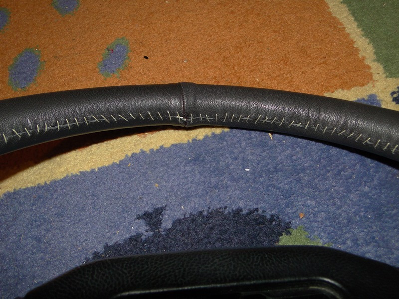

La coupure en haut, c'est juste que j'avais pas assez grand de cuir pour faire d'une seule pièce. [...]
Je sais bien, mais justement je trouve que ça fait bien :bien:
Juste si on veut être pointilleux, justement ce raccord ne tombe pas pile au milieu (très léger décalage vers la droite) !
Mais c'est vraiment pour trouver quelque chose :bien:
En effet, j'avais pas vraiment fait gaffe. c'est du au fait qu'au centre le cuir est plus grand que le volant alors que sur les bords il est plus courts. Du coup le morceau est pas droit. De toute façon j'ai corrigé ça sur mon nouveau patron parce-que ça simplifiait vraiment pas la couture :mrgreen:

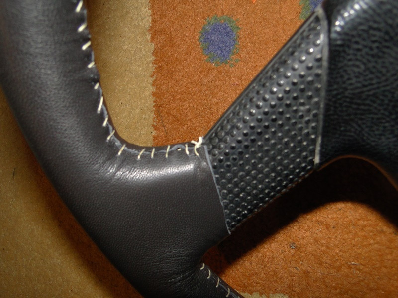

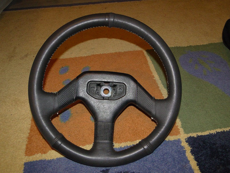

Bonjour
Je vous montre mon nouveau volant en cuir. C'est un volant 3 branche tellement usé par l'utilisation que le plastique au lieu d'être grainé façon cuir comme d'origine était complétement lisse :mrgreen: impossible de mettre ça dans une 205 ! (désolé j'ai pas de photo avant).
Je l'avait d'abord fait avec du fil rouge avec un autre point pour une commande mais finalement il me l'a pas pris et j'aimais pas trop le point que j'avais fait.
Alors j'ai tout refait en blanc avec le même point que l'autre mais du fil plus solide et ciré (qui coupe moins le cuir en tirant). Finalement j'ai réglé mon principal défaut : le cuir qui était trop court de 2mm. Les noeuds aussi sont moins visibles et le point plus régulier même si c'est pas encore parfait (mais c'est dur car il faut que les morceaux face à face soient cousus à la même "vitesse").
Place aux photos :
Bonne soirée :)

Re: Etude du gainage cuir d'un volant 3 branches
Message par MikaHell »
EXCELLENT Thibault, très beau travail.

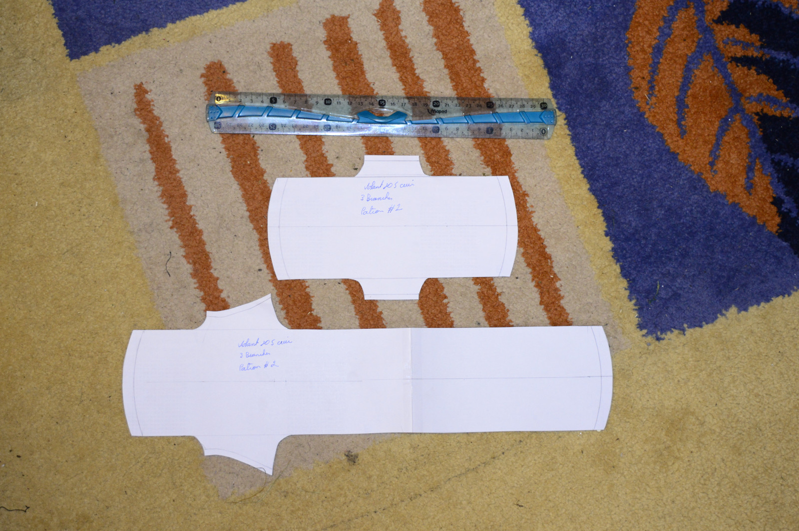

Bonjour
Je me suis rendu compte en faisant un autre volant que je n'avais pas donné les patrons :0
Je réctifie donc mon erreur.
Il y à la pièce du bas et deux sur les côtés. Avec la règle à côté vous êtes sur d'avoir les bonnes dimensions si vous voulez les imprimer :)

Re: Gainage cuir d'un volant 3 branches [Patron]
De rien :)
Et un conseil : pour la découpe c'est au mm, ne prenez pas de marge si non ça sera trop grand. Il faudra même peut-être couper légérement plus court une fois sur le volant mais ça se fait bien :wink:
