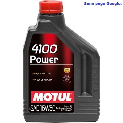

:voyons: celle-là alors :

Exact. :)

Ce n'est pas parce que c'est un vieux moteur qu'il faut mettre une huile de merde dans ton moteur. C'est tout le contraire qu'il faut faire en fait. :roll:
Il ne faut pas mettre de l'huile 100% synthèse donc le choix de ton père (semi-synthèse) semble correct. :wink:
Sur moteur kilométré, il vaut mieux utiliser de la 15W50 cependant. :wink:
