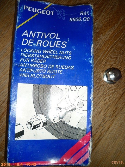

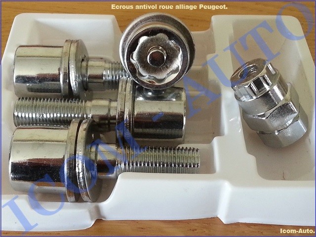

Concernant les écrous antivol de roue alliage Peugeot :

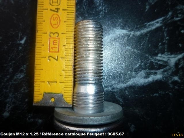

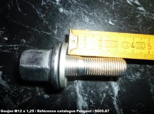

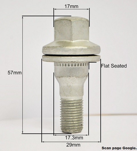

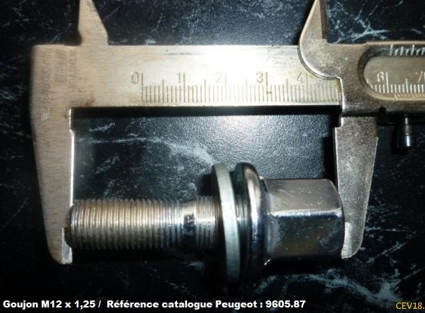

Enfin, la référence et dimension de cette vis de roue alliage à portage plat :

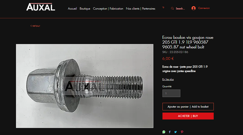

Merci beaucoup pour les renseignements !!
J’ai vu que carter cash faisaient ceux là :
https://www.carter-cash.com/accessoires ... E#features
Je ne sais pas si ça irait ?
Messages : 4283
Re: Jante speedline
il manque 7 mm en longueur donc c'est léger

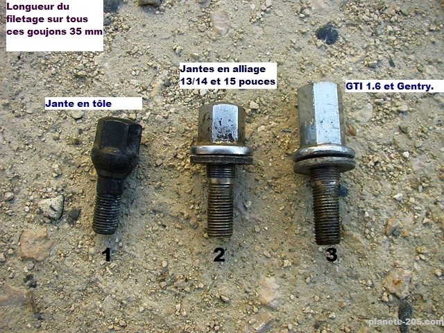

Toutes les jantes en alliage PSA (Peugeot-Citroën) nécessitent des vis à portage plat uniquement.
Celles des autres fabricants automobiles utilisent généralement des écrous à portage conique pour ce type de jante.
Sur le catalogue accessoires 205, il n'y avait que ces 2 types de jante 13 pouces alliage disponibles à l'époque :
Jante alliage 13 pouces.
Qu'elle soit en 13/14 ou 15 pouces, la jantes en alliage PSA nécessite impérativement des vis à portage plat d'une longueur de filetage de 35 mm.
A défaut on peut utiliser des vis à portage mixte : plat et conique qu'on trouve en concession Citroën :
Vis de roue à portage mixte : conique et plat

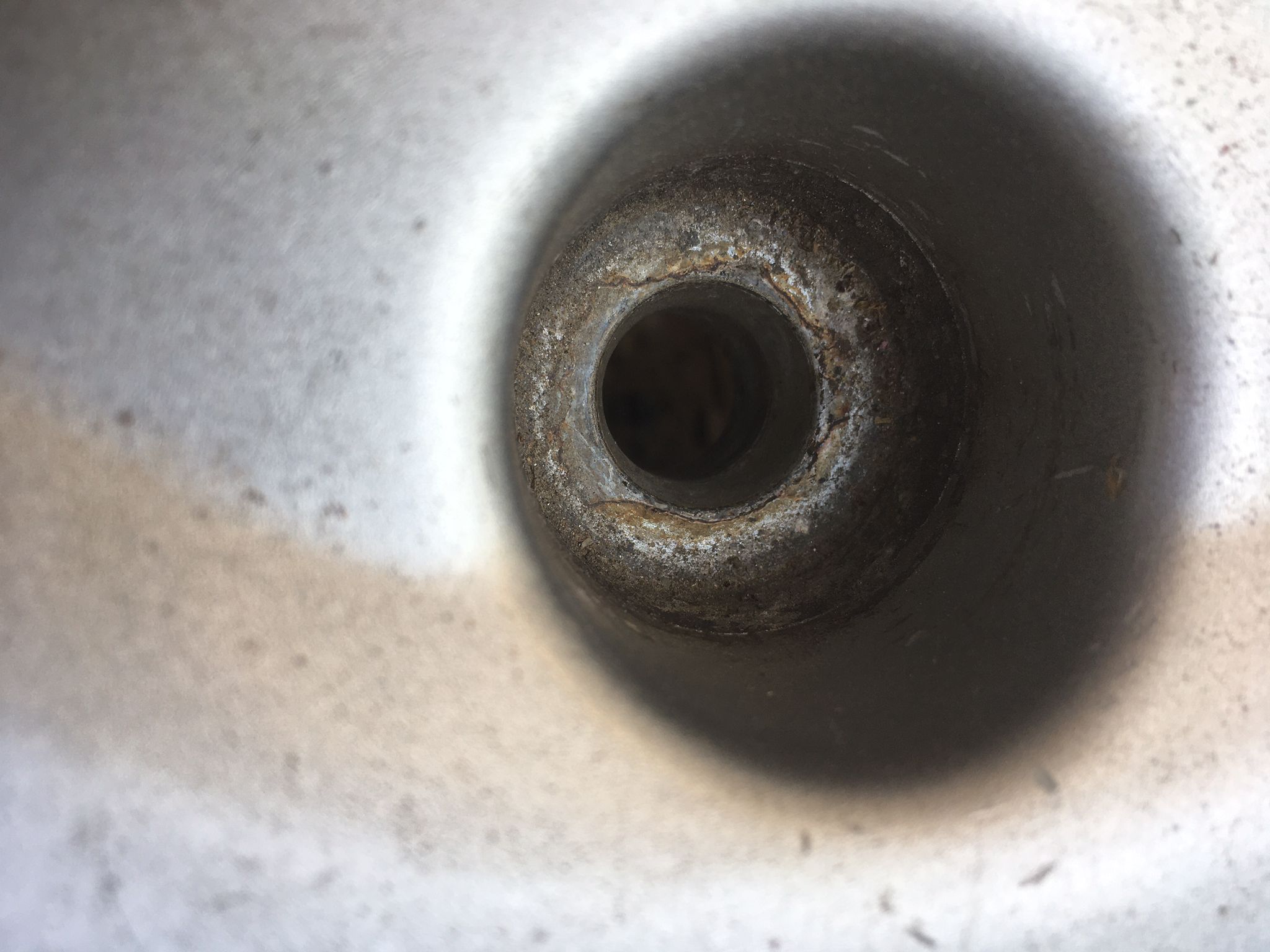

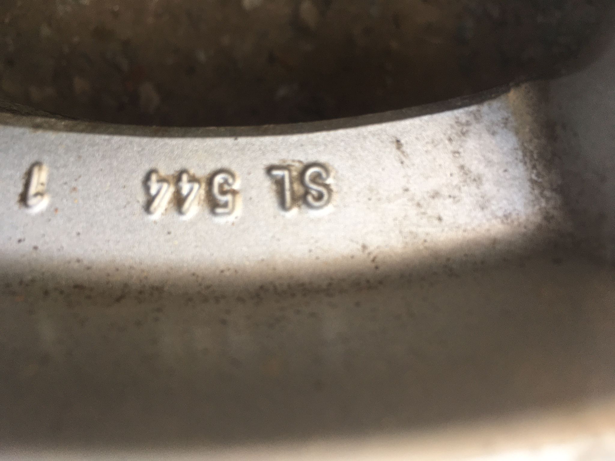

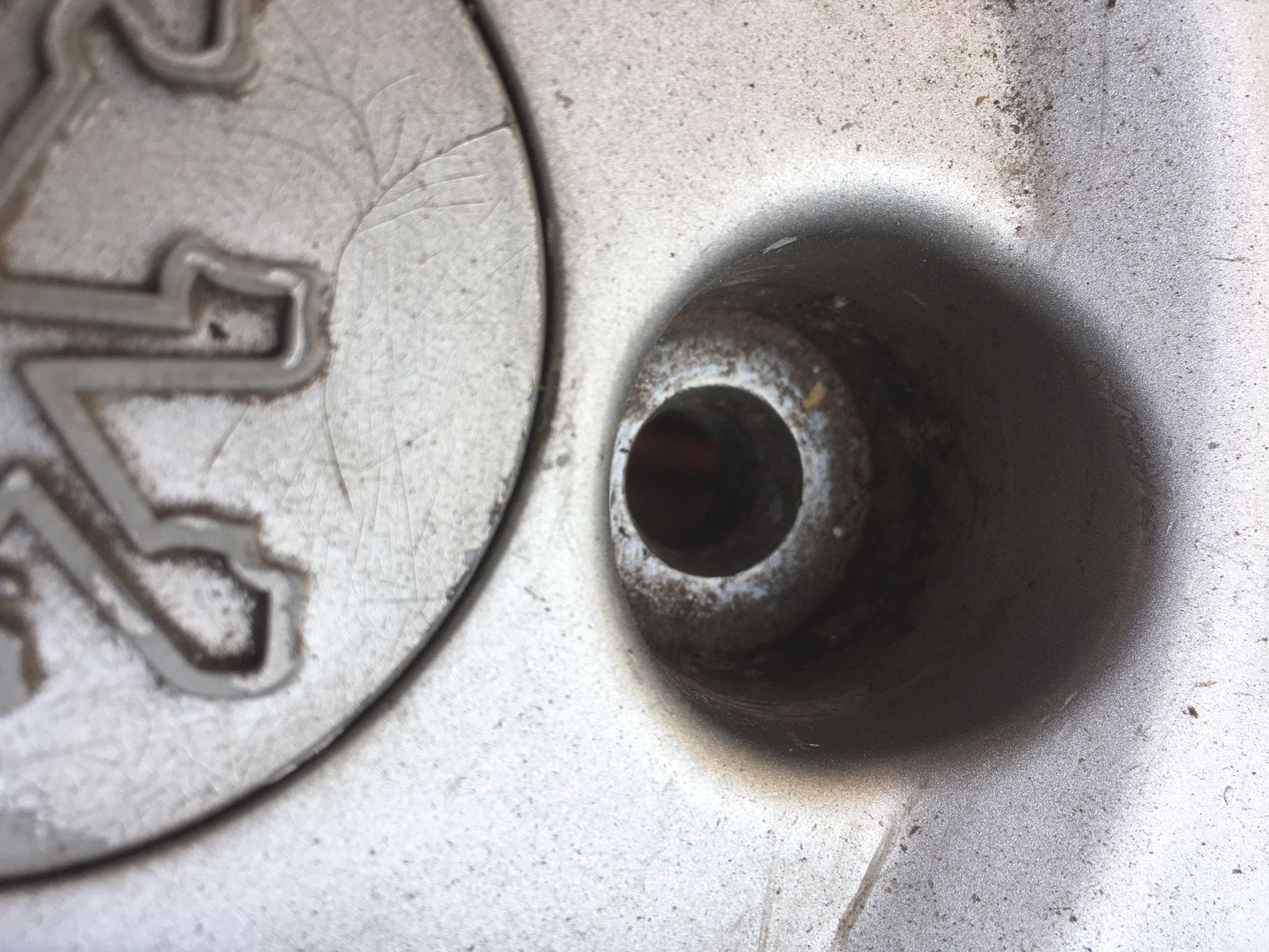

Les boulons coniques vont bien mais trop courts. Les boulons mixtes sont trop larges au niveau de la rondelle et ne passent pas. Du coup, je me demandais si je commanderai pas des boulons coniques mais de 50 mm ?

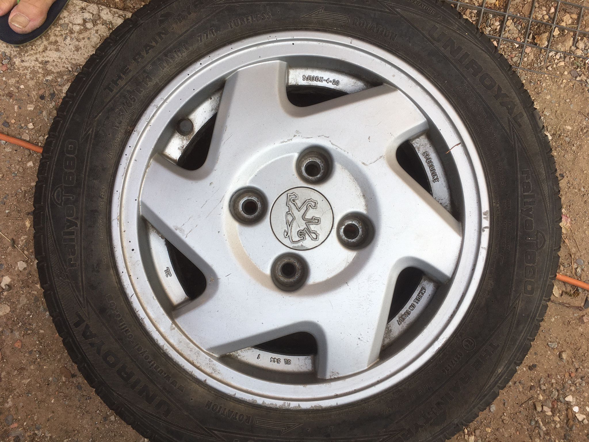

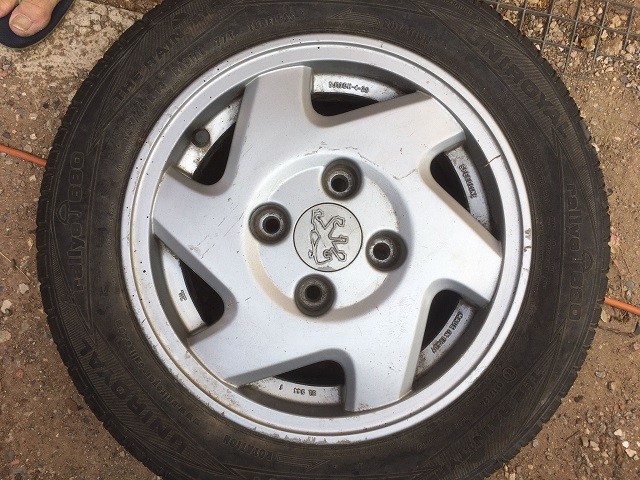

Voici les photos des jantes :

Re: Jante speedline
:voyons:
C'est une jante de 106 Griffe.
Normalement c'est des écrous à portage plat qui convient.
Vis de M12 x 1,25
Sur la 106 c'est un déport de 20 (ET 20) et sur la 205 c'est un déport de 28 (ET 28).
https://www.entraxes.fr
Entraxes 4x108, donc montage compatible sur la 205.
