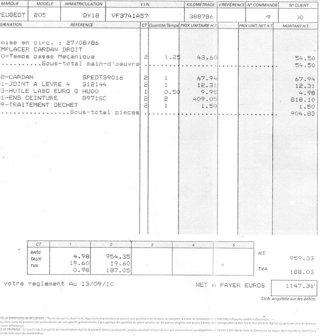

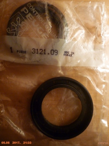

Effectivement
Référence joint : 3121.44
Anciennes références 3121.09 & 3121.03
Dimension : 58x40x11 mm.
On en parle sur ce topic :
planetesujet-t68548.html
Bonne nuit . :sleep:

Bon les joints font 58x40x10 j'espère que ça va aller.
Ça pissera l'huile toujours moins (voir plus du tout) que maintenant :mrgreen:

L'épaisseur 10 mm, c'est donc la première série ou anciennes références : 3121.09 et 3121.03 :wink:
Ils ont donc changé l'épaisseur, pour limiter l'incontinence chronique de ce moteur .
