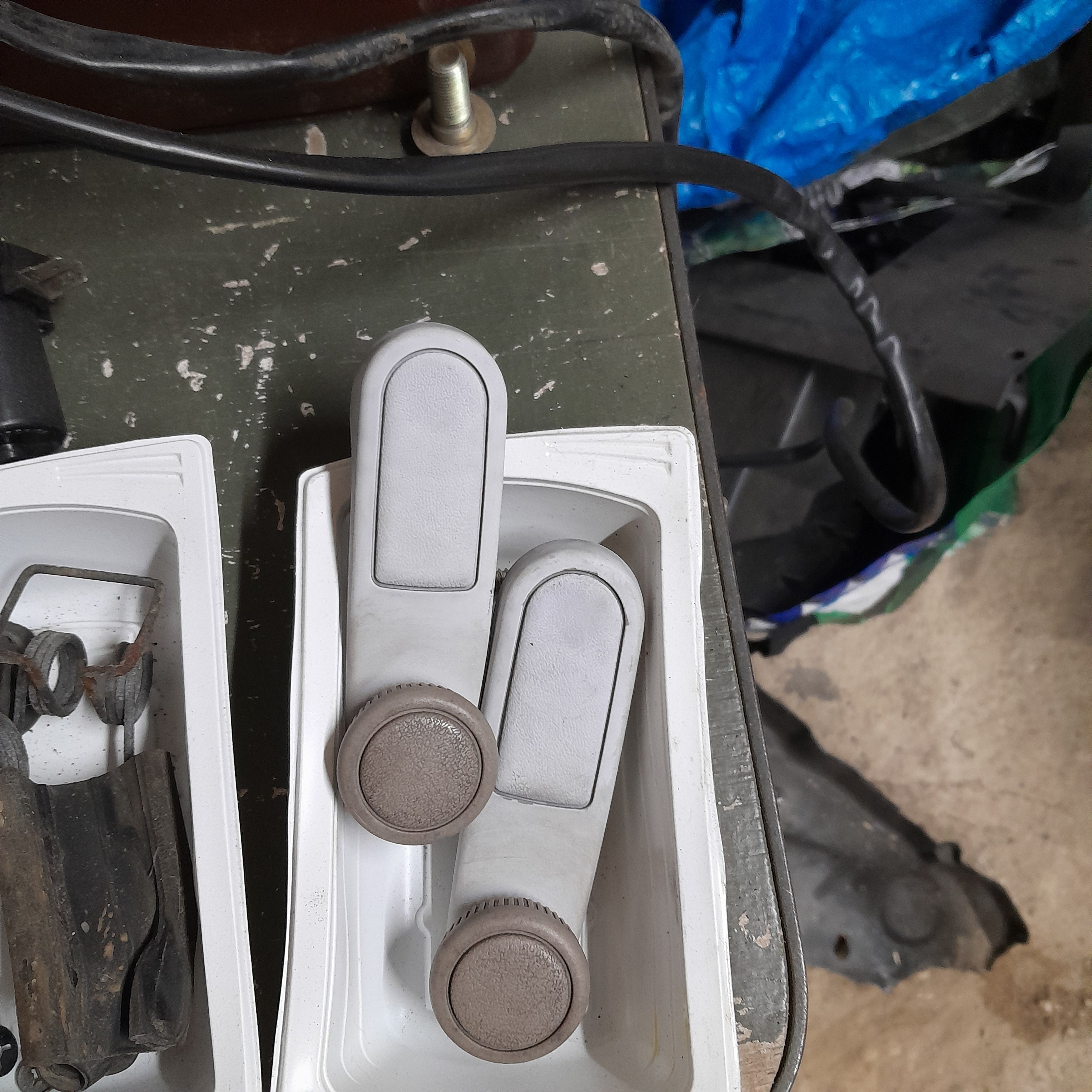

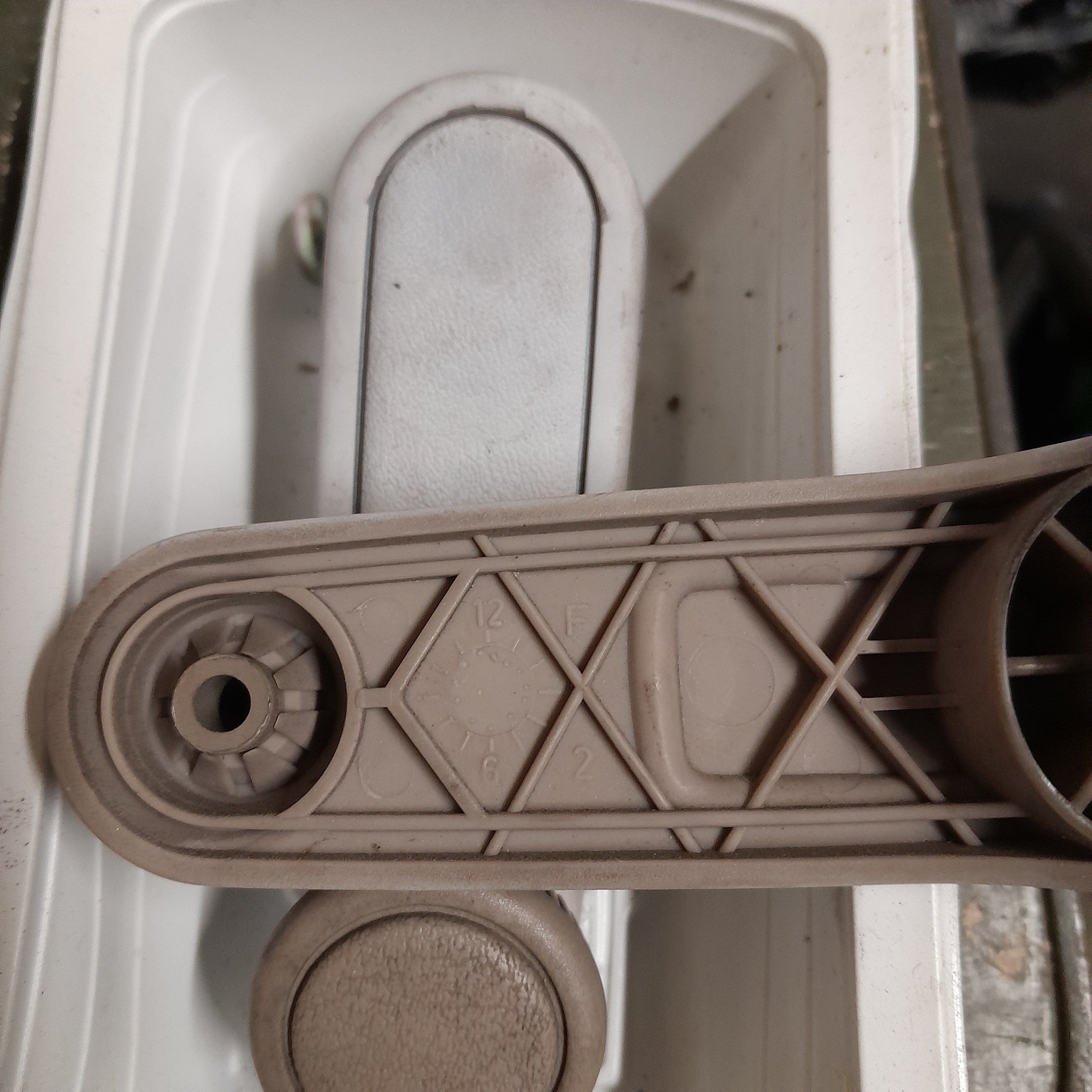

Le 8 Juillet 1986. Malgré que ce soit une phase1, j'ai déjà des pare-soleils et un plafonnier de phase 2, des ceintures avant de phase 2 mais de phase 1 à l'arrière (remplacées par des ceintures à enrouleur de phase 2) et des manivelle de vitre arrière de phase 2 (Cf. voir les photos page 4 du post). C'est étonnant mais cette voiture n'a pas été bricolé, donc..c'est déroutant !

Sur les manivelles des portes arrières rien de probant

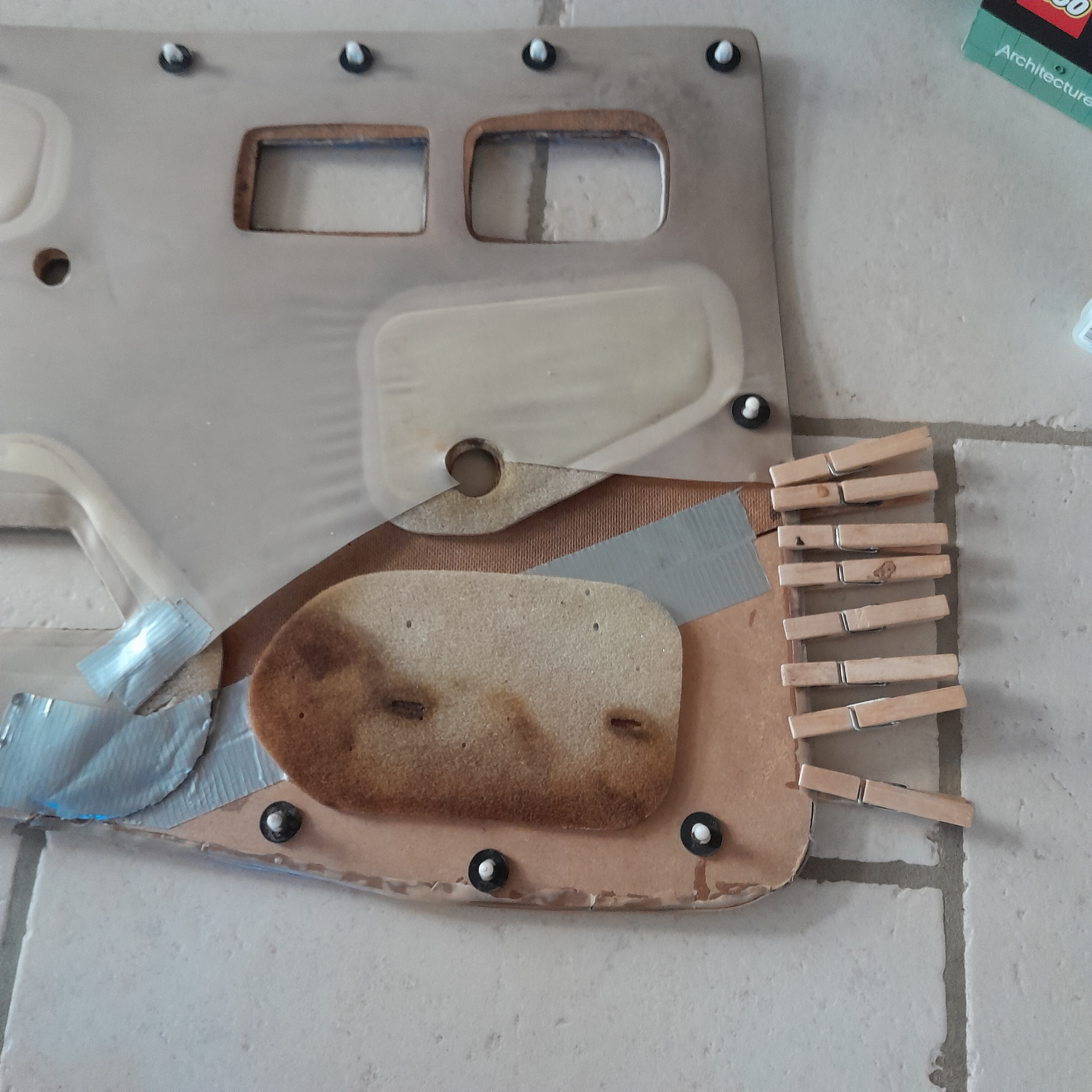

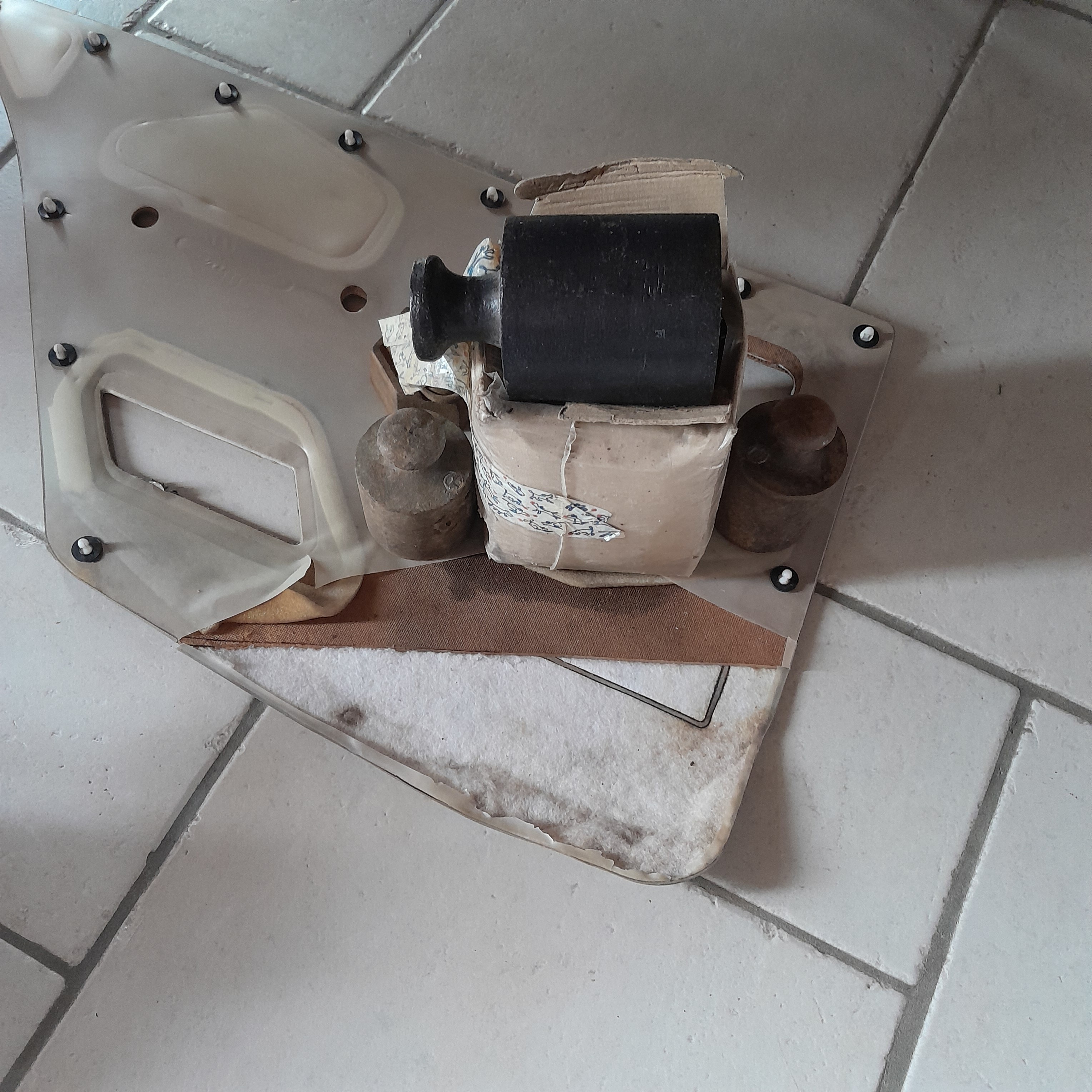

Aujourd'hui, (pas de répit pour la 205!) remise en forme de l'isorel à l'aide d'eau en spray
Puis de l'ouverture de la manivelle
Mise en place de la rustine et collage à la néopréne en spray

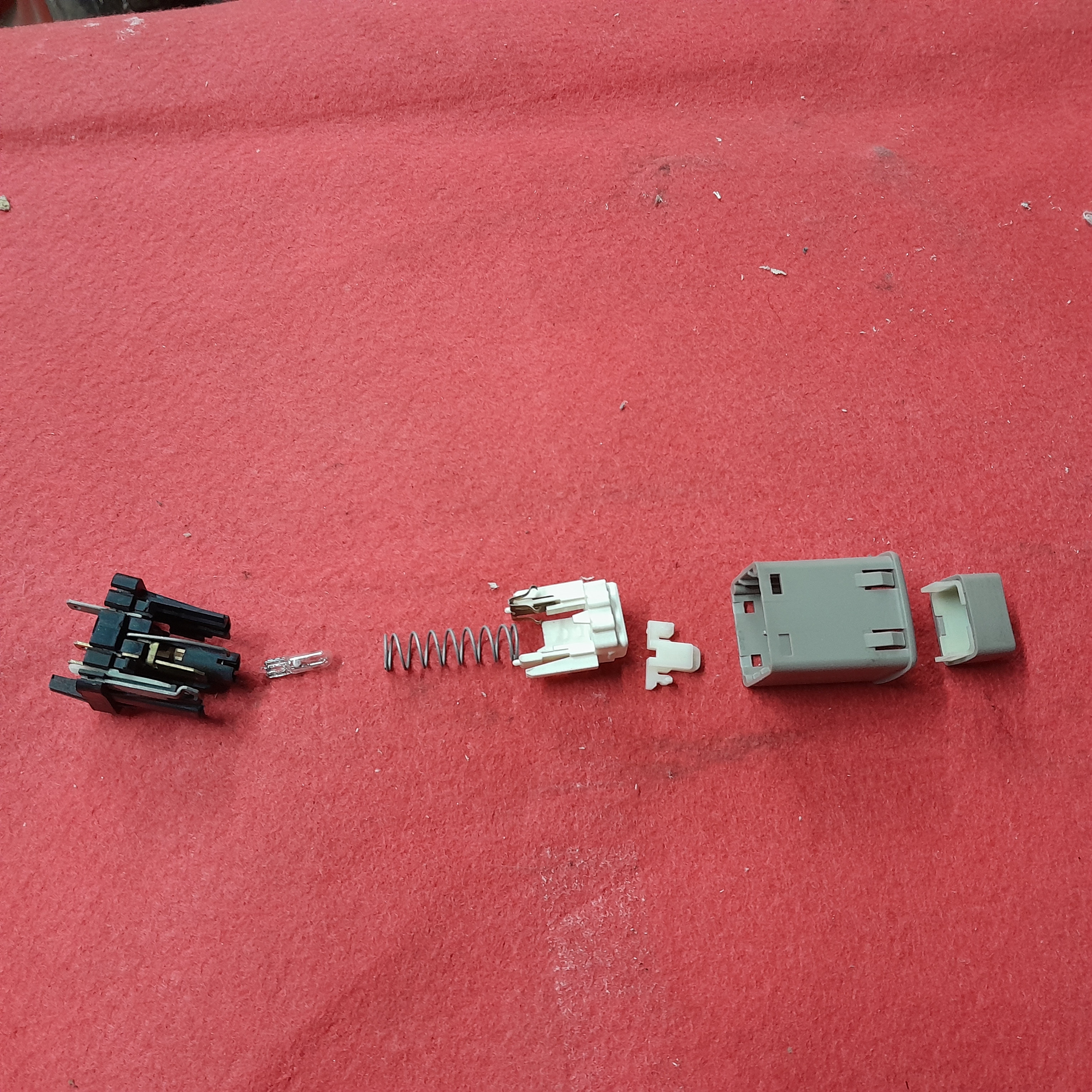

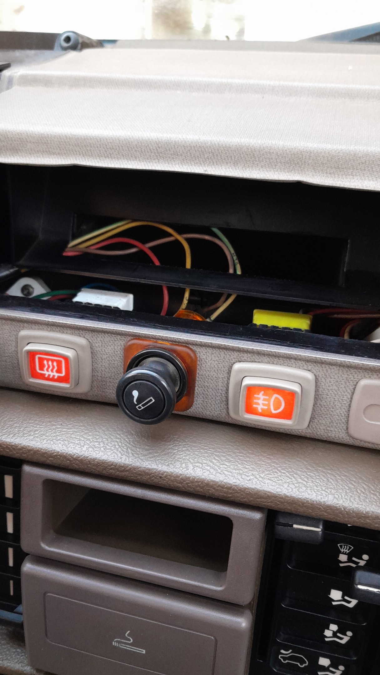

Vu les faux contacts dans les boutons de la planche de bord, je les ai démontés et dépiautés. Celui du warning avait son ampoule de cramé. Les poussoirs reviennent bien maintenant, et l'enclenchement est franc.
Pour ceussent que cela intéresse de savoir comment c'est monté

Hâte de voir le rendu fini de ta garniture de portière. Comment comptes-tu gérer la rigidité au niveau de la jonction entre les deux plaques ? :tristounet:
Et merci pour la vue éclatée des boutons, je n'en avais encore jamais démonté!

Bonsoir et merci pour les encouragements.
Les photos servent avant tout pour que les autres puissent, eux aussi, se lancer dans l'aventure. Moi même je passe des heures sur ce forum à lire des fiches pour éviter les questions redondantes :wink:
Forcément, nettoyé, révisé, c'est presque neuf
Demain, je remonte la garniture, photos en soirée pour Manu :bien:

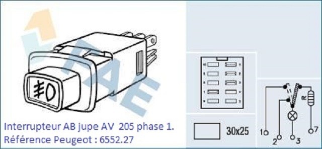

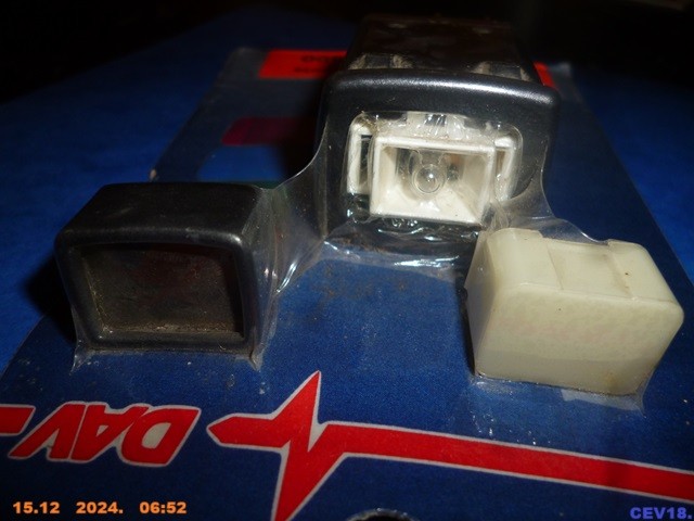

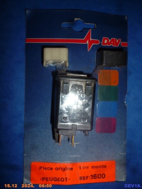

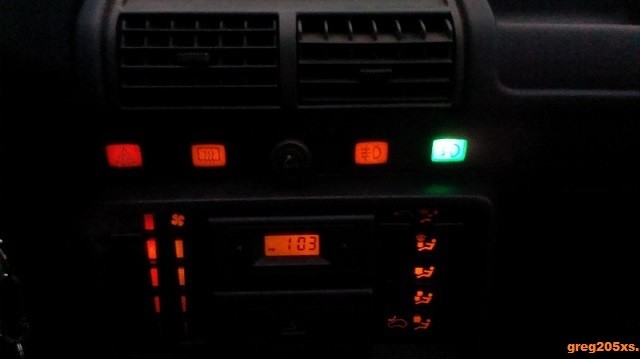

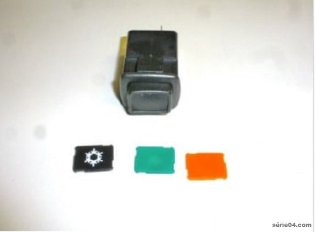

Sur ce type d'interrupteur on peut également modifier la teinte de l'éclairage et remplacer le pictogramme. :wink:
Celui du site série04
Le mien
D'origine, celui des antibrouillards de la jupe avant est vert :
Sur la mienne, c'est le même que celui de l'arrière, monté tête bèche toutefois :
Cela tombe bien, car je préfère l'éclairage le full orange.

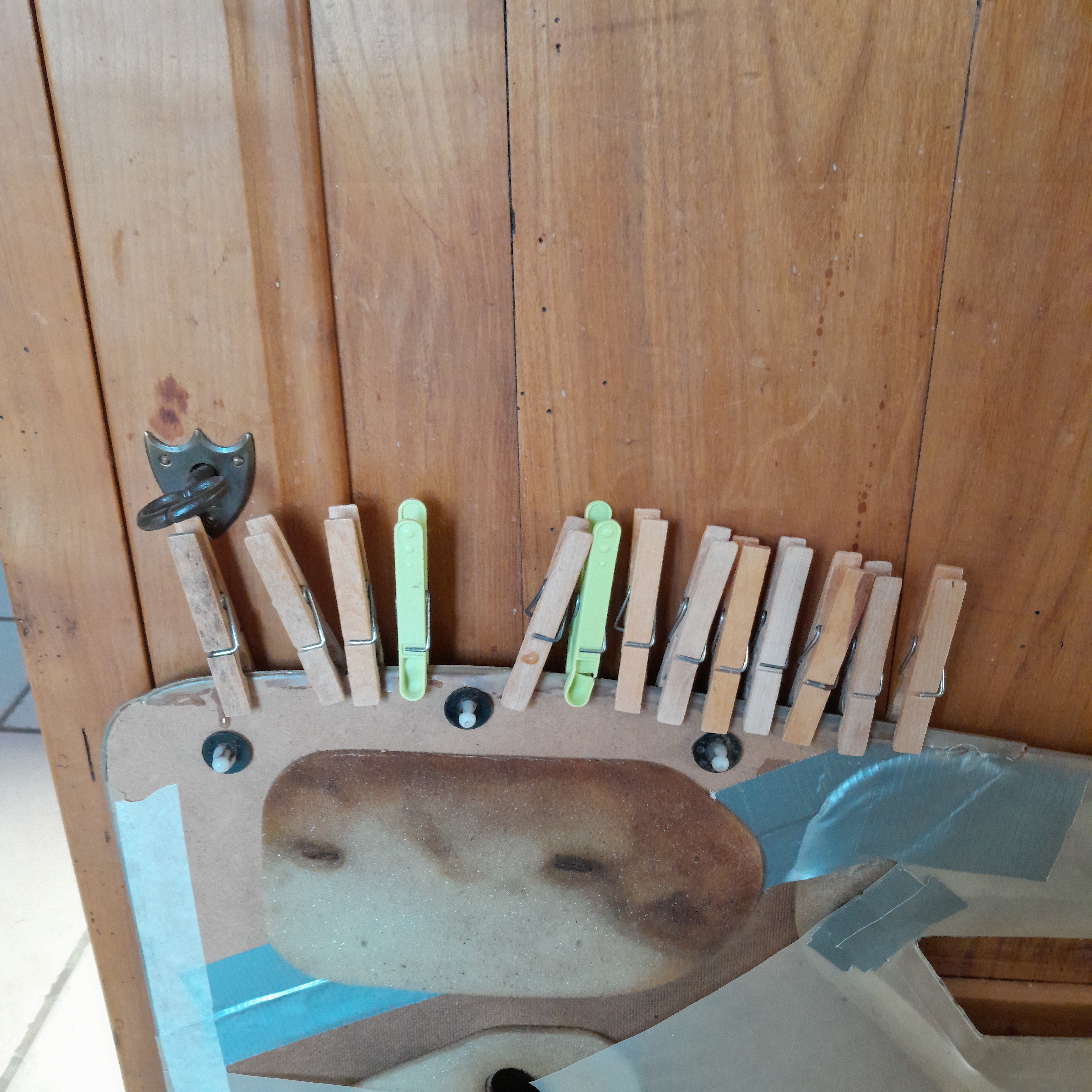

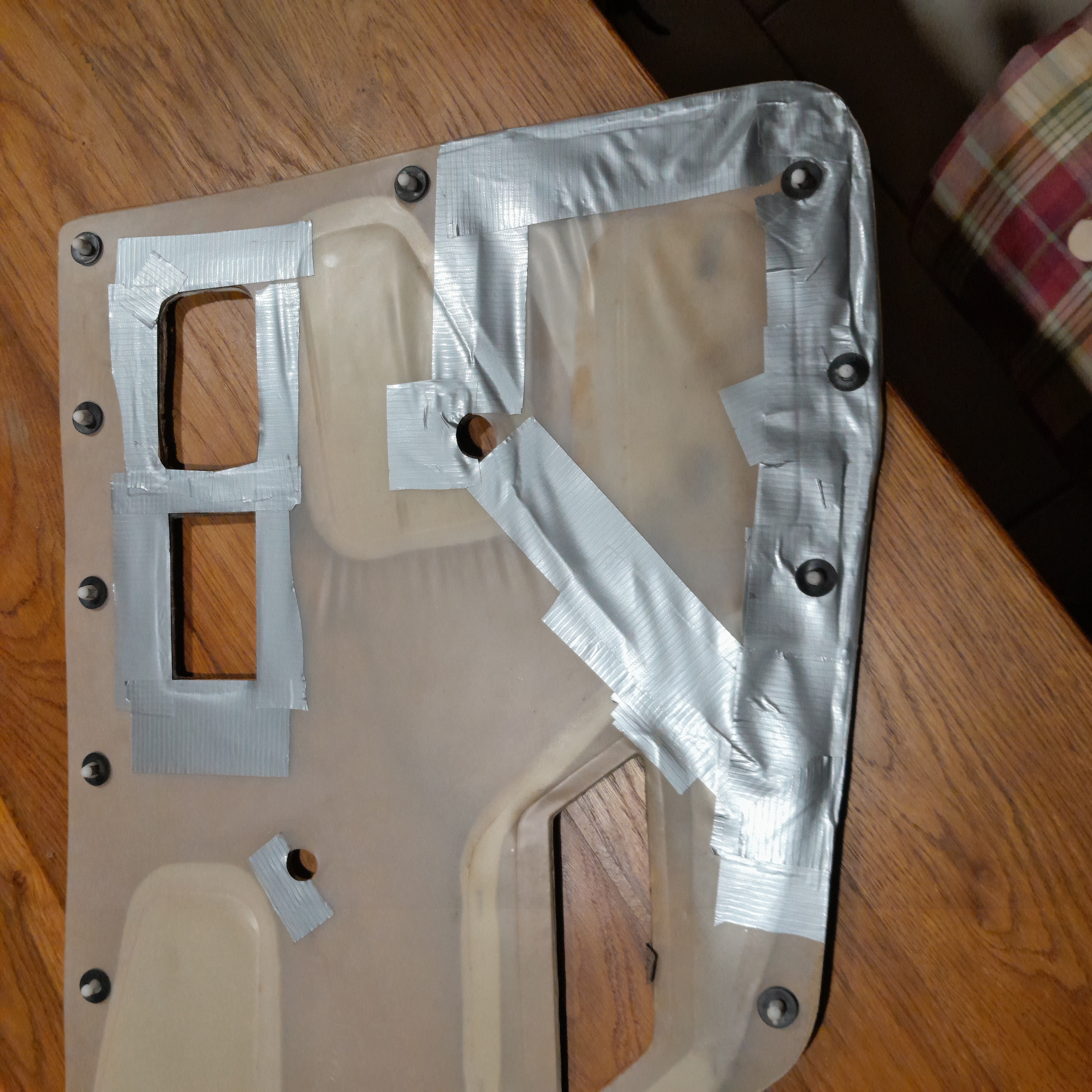

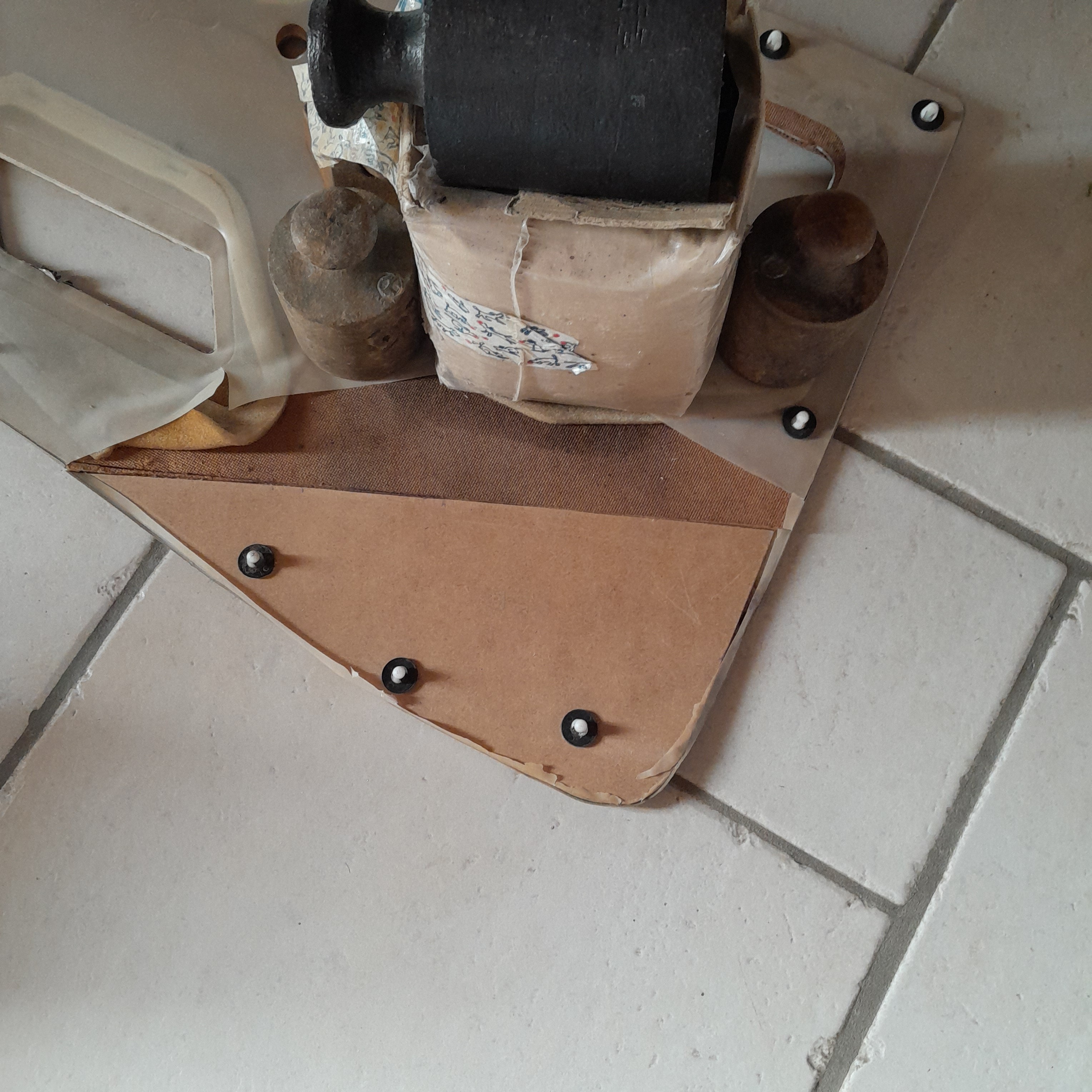

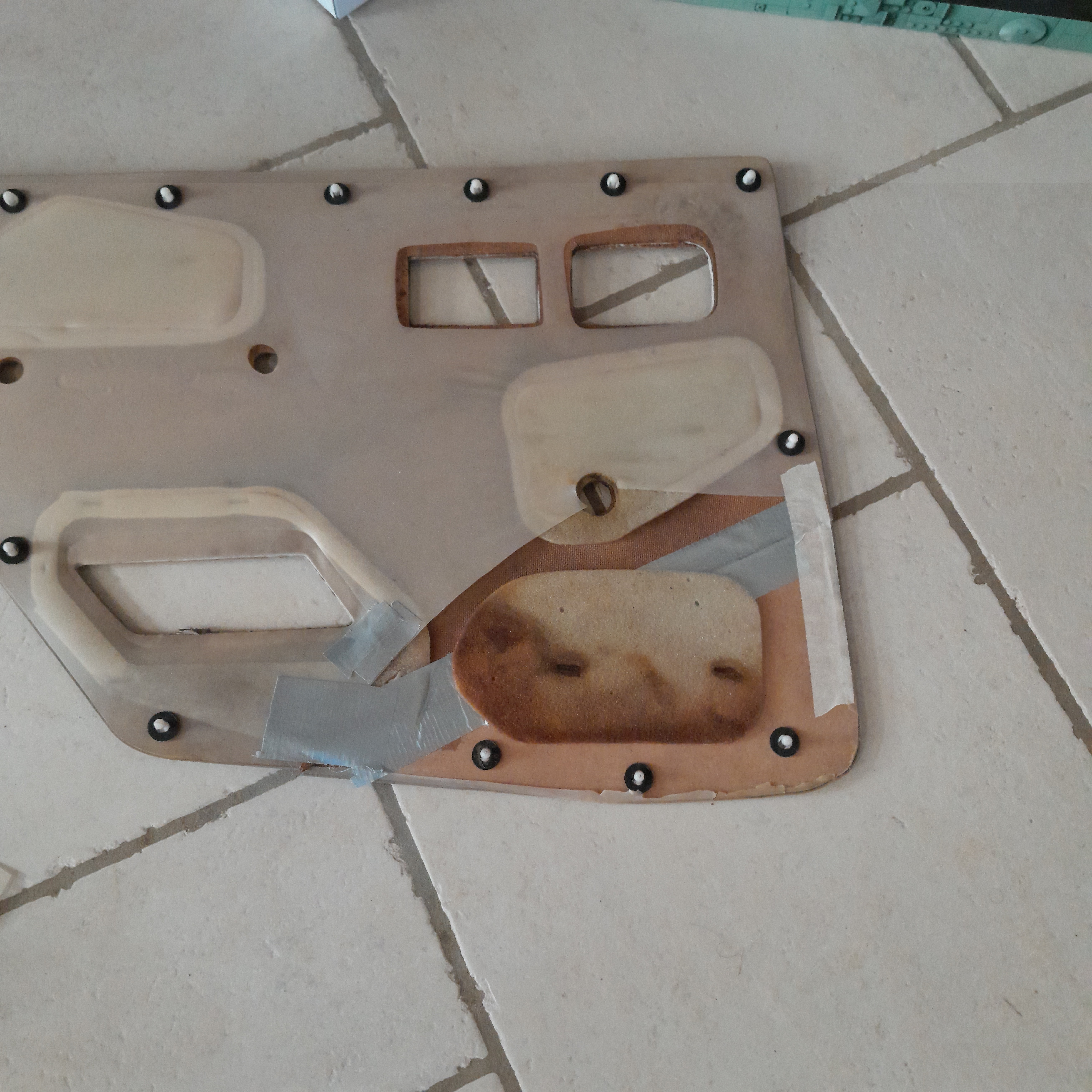

Suite et fin de la réparation du panneau de porte.
(re) montage de la mousse à la colle néoprène en bombe
Collage à la loctite 401 des bords du bas
Puis du côté
(re) montage du plastique et agrafage avec du scotch américain
Le rendu est très acceptable pour ce que va faire la voiture (peu ou pas de personne derrière, ... et toujours mieux que rien, vu que ce type de panneau semble difficile à trouver. Je regrette de n'avoir pas pu recoller l'ensemble du panneau mais le plastique est déformé par l'eau et je ne connais de moyen de le retracter
Demain, montage après avoir vérifier que la centralisation de la serrure fonctionne
