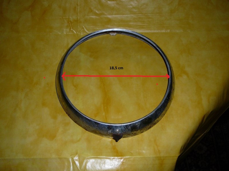

Salut Steve :D , les pare choc serait peut être les mêmes :) . Si tu pouvais prendre le diamètre des feux avant aussi, sur Frégate c'est 180mm mais je n'ai pas les bon tour de feux en chrome (j'ai des tours de 403 apparemment :0 ).

Miniman 08 a écrit :Hello Romain.
Je suis ça avec passion.
Au garage on a 2 Renault Galion, si des pièces sont communes, dis le moi.
Ok je regarde ça dans la semaine

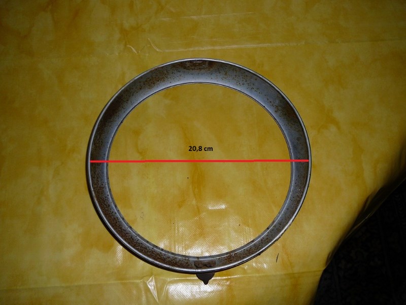

Voila les vrais dimensions....

T'as photo confirme que je n'ai pas les bons cerclages. Encore des pièces à retrouver :gene:
