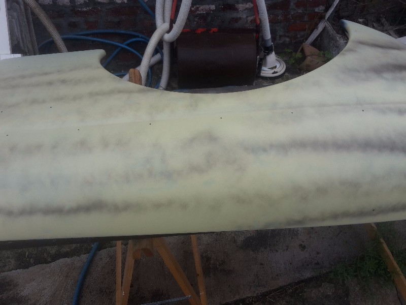

Le travail avance doucement mais surement.
Pour la petite blague, première couche d'apprêt sur les ailes avant, j'avais plein de moucheron qui sont venu s'y coller. Encore heureux, c'était un coup d'essai :gene: !!!
Quelques photos:
Ponçage au 120:
Pour le ponçage, 1 bonne grosse journée, et faut compter une trentaine de disque à poncer sur ponceuse orbilae et une 20 sur cale à main.
La première couche d'apprêt aprés ponçage au 400 à l'eau:
Demain, j'attaque la fin de l'apprêt, pour commencer le ponçage avant peinture jeudi ou vendredi soir.
Et début de mise en peinture fin de semaine prochaine

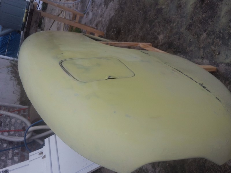

La suite, avec le travail de ce soir:
Non, vous ne rêvez pas, malheureusement je me suis loupé. J'ai trop chargé au premier passage.
En fait, et c'est rageant, parce qu'à l'application j'avais un beau, même un trés beau rendu, mais dans les 5 minutes aprés l'application des coulures ont pointé leurs nez.
Que ça me serve de leçon, je ne risque pas d'oublier ça :gene: .
En plus de ça, j'ai finis mon apprêt, alors qu'il me faut encore passer une à 2 couches aprés le ponçage. Mais j'avais prévu cette situation et j'ai 3kg d'apprêt qui doivent arriver demain (j'éspére, sinon ça me bloque pour le week end).
Atelier ponçage demain soir, et samedi dans la matinée, passage de couches plus fines avant ponçage final dimanche.
Et si ça le fait bien, mise en peinture dans la semaine, ou le week end prochain.
