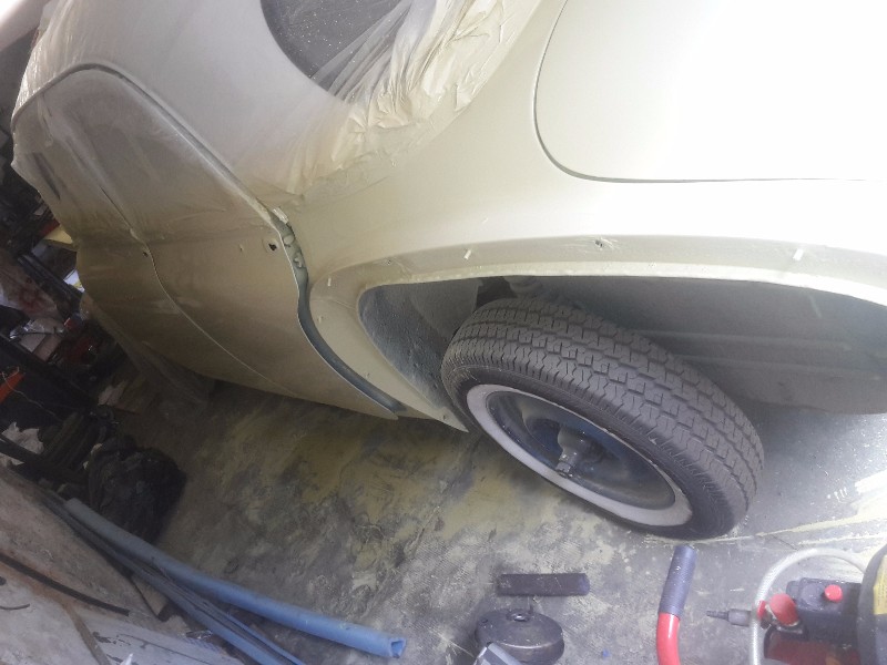

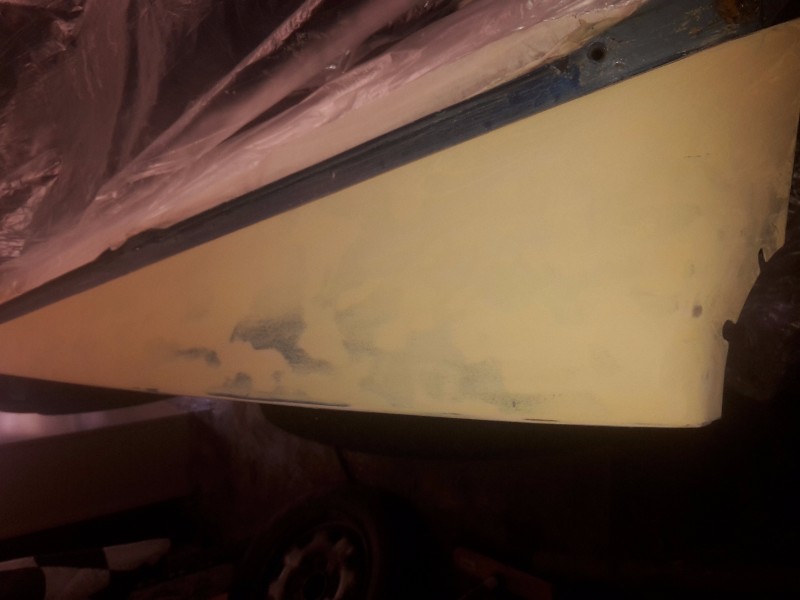

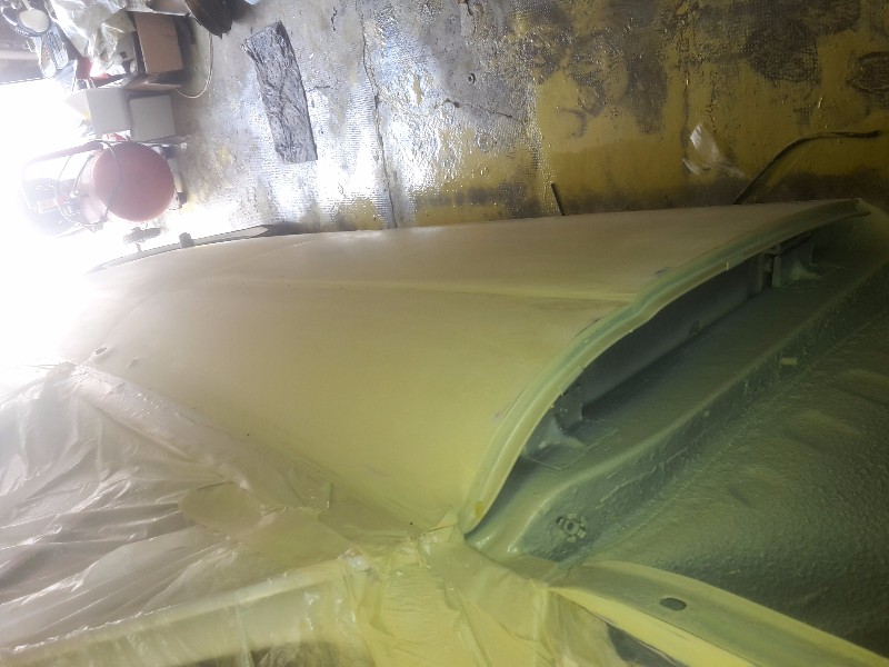

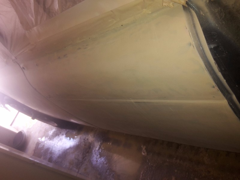

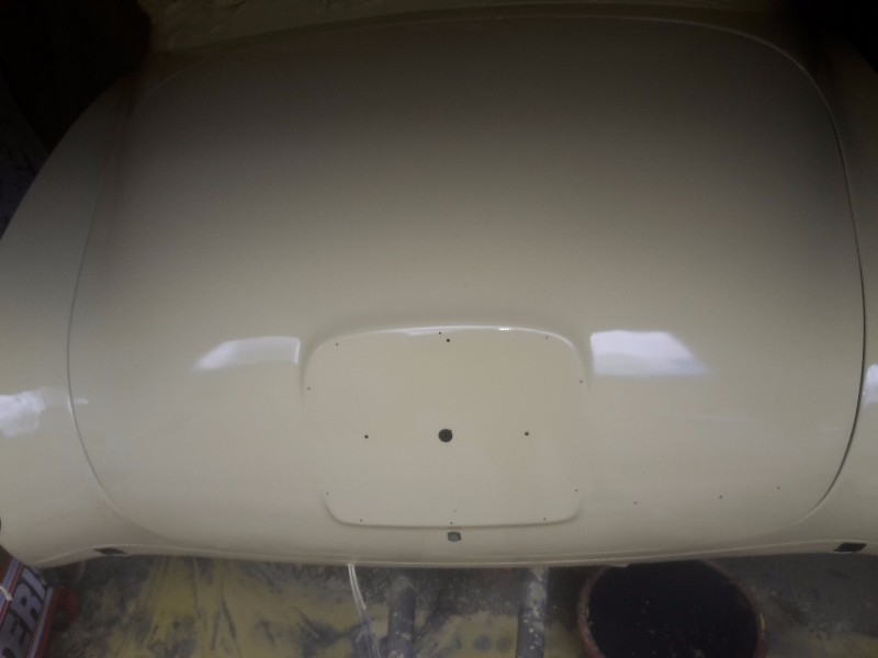

Et voilà le travail d'aujourd'hui:
Ponçage de la caisse:
J'ai récupérer toutes les coulures, je suis content, j'en ai profité pour faire ma deuxième couche dans la foulée, suivi d'une troisième:
Demain je fais les ailes, ponçage final, et peut être la caisse. J'ai du repasser commande pour des filtres, et des godets...
C'est bien parti pour faire la peinture dans la semaine qui arrive ou le week end prochain ::d !

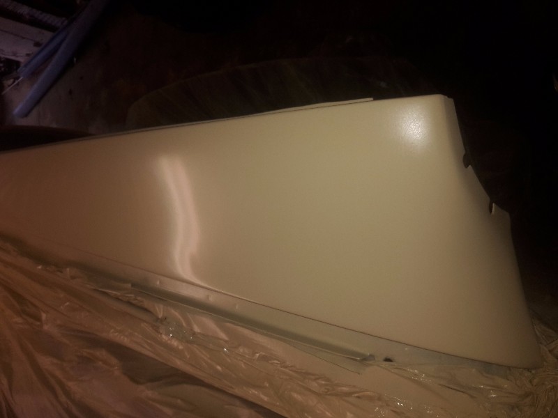

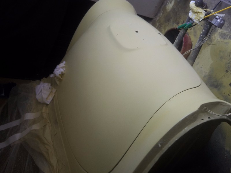

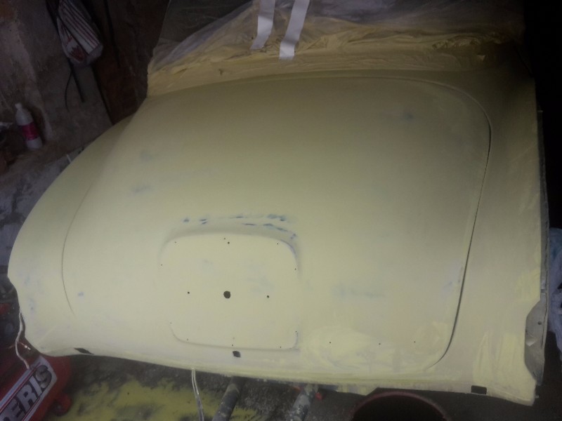

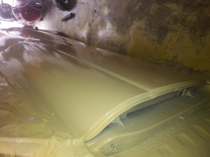

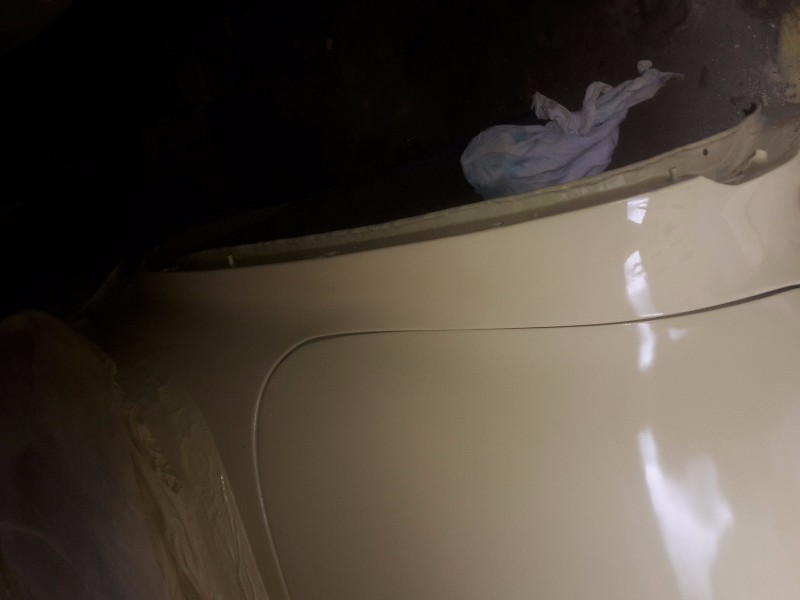

On continue, avec les photos de ce week end. La voiture est poncée et est prête pour la peinture, le capot est poncé également, mais l'apprêt à réagit bizarrement, contrairement à la voiture, j'avais une finition "granuleuse" alors que c'était la même préparation.
J'ai récupérer en ponçant à l'eau, mais suite à une mauvaise manip, j'ai fais un bel éclat. Je suis bon pour le reprendre.
Demain je fais les ailes. Avec les préparatifs pour le mariage et le taf qui me prennent énormément de temps, c'est la misère pour avancer comme j'aimerais :( .
On attaque la dernière ligne droite :mrgreen: !!!

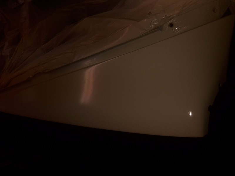

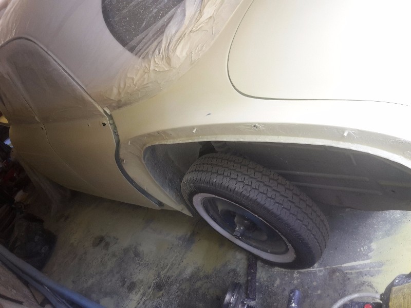

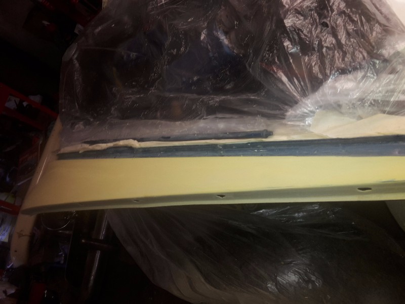

Les ailes et la calandre sont prêtes, la caisse est prête, demain j'attaque le peinturlurage :lol:
Je ne cache pas ma nervosité, surtout que mon pétard m'a bien fait chié aujourd'hui... Il m'a pulvérisé l'apprêt comme de la me**e!
En gros, le résultat final au touché c'était du sable :? !

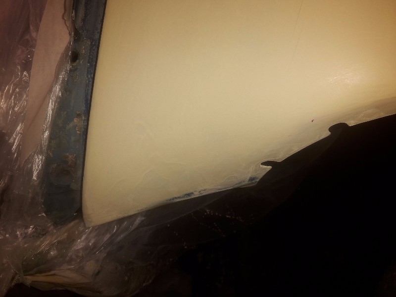

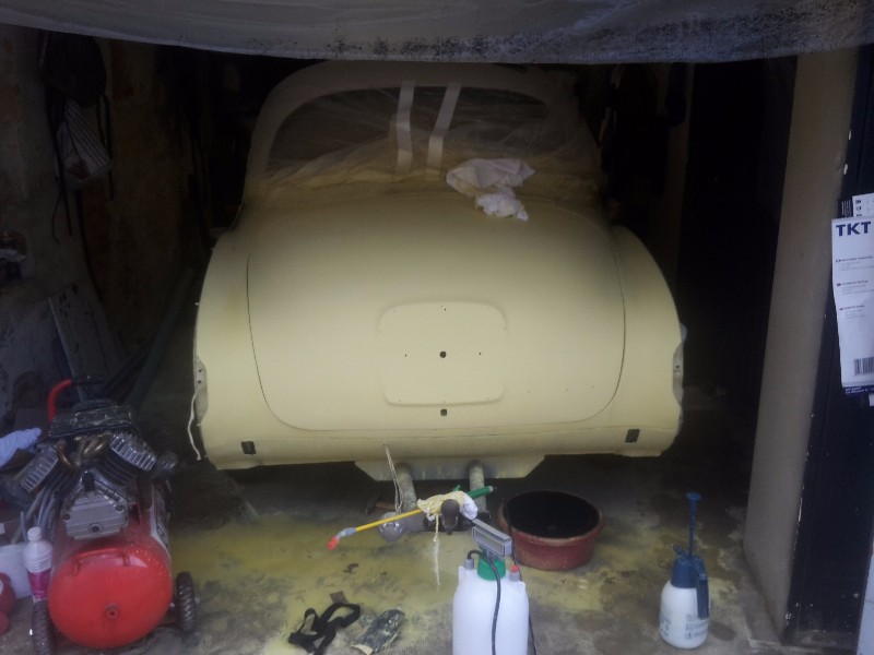

C'est ce que j'ai fais. Avec les belles températures, ça séché bien l'aprés midi. Je viens de finir les ailes avant.
Prête à la peinture.
Demain, debout à 6h30 et j'attaque à 7h30.
