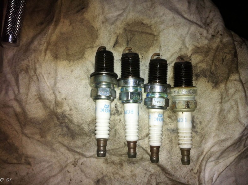

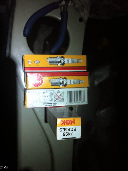

Aujourd'hui journée entretien.
J'ai commencé la journée avec en plan le remplacement des bougies moteur froid,
Image. Ils ont l'air plutôt bien, Le 4eme est un peu noir ...
avec de nouvelles NGK
+ graisse graphité.
Donc j'ai tout changé proprement et en démarrant le moteur tournait sur 2 pattes ... je me suis pris la tête regarde tous les raccords des fils HT sachant qu'ils sont à changer, rien ... ensuite j'ai remis les anciens me disant que ca peut venir que de là ... rien.... perplexe je me suis dit j'ai du renverser deux fils. ... et notamment ceux avec une longueur similaire ceux du milieux. Je renverse l'ordre je démarre et bingo ... ça tourne bien.
Du coup avec le temps que j'ai passé, j'ai laissé la vidange pour le soir ... J'ai mis du motul 10W40 et ça à l'air de tourner bien. L'ancien huile n'état pas horrible, ça m'ai l'air en bonne santé ce TU.

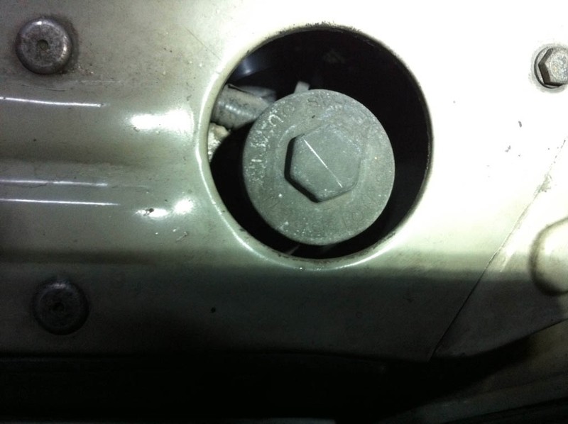

Cela fait depuis le changement du kit de distribution qu'on avait fait la vidange du LDR et "temporairement" on avait mis de la flotte. Ceci n'est bien évidement pas bon car il y a le risque d'oxydation et en plus avec les temperatures qui commencent à descendre rapidement ... je vous laisse imaginer ... :whoa:
Il y a quelques semaines j'ai trouvé un beau matin le vase d'expansion vide ... il y avait toujours de la flotte dans le moteur, radiateur, tuyaux ... mais cela faisait un moment que je n'avais pas vérifié le niveau que j'ai refait fait aussitôt en attendant de m'en occuper sérieusement.
Hier je recherche des fuites et voici ce que je trouve :oops:
Image.
Et oui ce fameux joint torique du bouchon de radiateur était un peu aplati ... ceci dit la fuite n'était pas importante. J'ai donc fait la vidange, le rinçage du circuit, lavé le vase d'expansion (on ne voyait plus rien à travers), et la purge comme introduit ici et souligné par Chtit.
La vis de vidange block était une 18 dans mon cas et après l'avoir déposé et une fois que le LDR était sorti du bouchon du radiateur il n'y avait plus qui sortait de là.
bouchon radiateur pour le remplissage à ras
vase dégueulasse.
Pour le joint du bouchon du radiateur, j'ai fouillé dans ma boite à joints de plomberie et j'ai trouvé un joint torique similaire mais moins épais, du coup j'en ai mis deux, un après l'autre et j'ai serré jusqu'à entendre le click, (faut pas serrer fort comme dit JP) et ca a l'air de marcher super bien.
J'ai aussi profité de remplacer le support du vase d'expansion (j'ai trouvé un en état neuf à la casse), désolé pas de photo d'après :oops:
Après la purge j'ai démarré le moteur et laissé tourner jusqu'à ce que le ventilo se mette en marche et s'arrête tout seul. Donc voila tout va bien.
Par contre comme donpipo j'ai trouvé de la peinture bleue dans le LDR suite au remplacement de la pompe SKF voir ici ...

Re: [Edi] La green de 90
Tu as pris beaucoup de risque en voulant vidanger le bloc. :?
Ce n'est pas à faire. :wink:
Il faut bien chercher pour trouver la fuite car ça m'étonnerait que ce soit celle du bouchon de vidange du radiateur qui ait vidé ton vase d'expansion. :?

Edi
Messages : 412
Enregistré le : ven. 1 avr. 2011 13:03
Message par Edi »
JPB a écrit :Tu as pris beaucoup de risque en voulant vidanger le bloc. :?
Avec la petite, ce n'est vraiment pas le moment de tomber en panne sur le bord de la route. :(
Pour la vidange bloc, ce c'est ce que la RTA disait de faire et aussi la fiche pratique que j'ai cité ... Quels sont les risques de faire ceci ?
OK je regarderais de plus près pour chercher une autre fuite éventuelle.
Le risque c'est que, comme personne ne la dévisse (mécano itou), il y a de fortes chances de foirer le filetage du bloc lors de son démontage. :?

Edi
