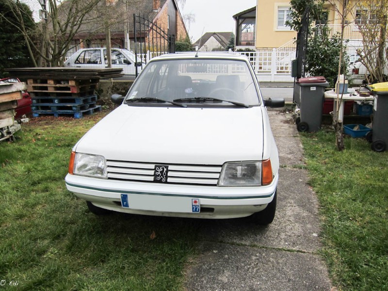

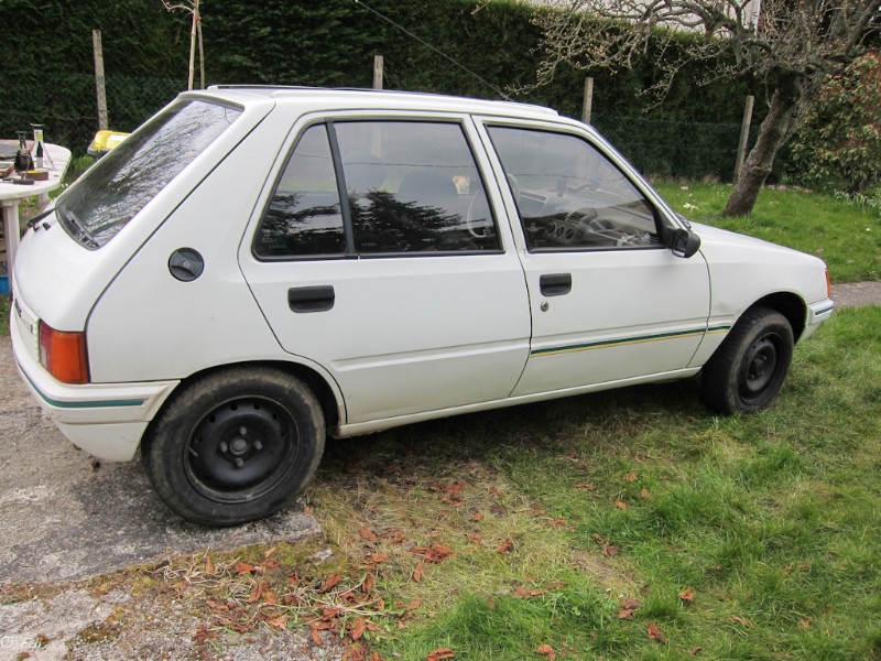

Je vous presente ma "nouvelle" 205 qui a la chance d'être une série limité (green de 1990). Elle est une 5 portes avec 174000 km sur le compteur.
Grace à l'aide d'un ami j'ai pu la trouver et l'acheter il y a deux semaines de cela. L'état général est bon mais il reste quand même pas mal de choses à régler avant qu'elle roule correctement et en toute sécurité. Le reste c'est des bricoles.
A l'achat l'état des pneus était catastrophique. A moitié gonflés les pneus avant étaient complètement bouffés (le gauche un peu plus) et les pneus arrière avec des hernies et des petits trous par ci par là (pas loin d'une crevaison possible donc). En consequence le volant était très dur et la voiture tirait à gauche. Aujourd'hui j'ai changé les pneus (des pirelli p4 tout neufs) et là elle ne tire plus à gauche et le volant c'est un plaisir à tourner ;) ... Donc l'état des pneus est très important.
Ensuite en cote et sans toucher la pédale de frein la voiture ne reculait pas et après un court essai les disques avant étaient brulants. Les tambours en arrière ils étaient en temperature normale. Après investigation les plaquettes étaient complètement usés et même le témoin d'usure n'était plus là. L'espace excessif entre les plaquettes et le disque faisait qu'elle ne bougeaient plus librement... Après changement de plaquettes tout est rentré dans l'ordre. L'état des étriers était bon ainsi que des disques.
Je l'ai acheté avec un CT expiré (plus de 6 mois) pensant que la contrevisite (moins de 6 mois) faisait office de date limite ce qui ne fut pas le cas (je le dis car ça peut aider d'autres personnes). Un autre point tant qu'on est dans la partie administrative, vérifier bien que le numéro de série sur le chassis est le même que sur la CG. Dans celle-ci il y avait une inversion de deux chiffres (faute de la prefecture), mais qui est un casse-tête à régler.

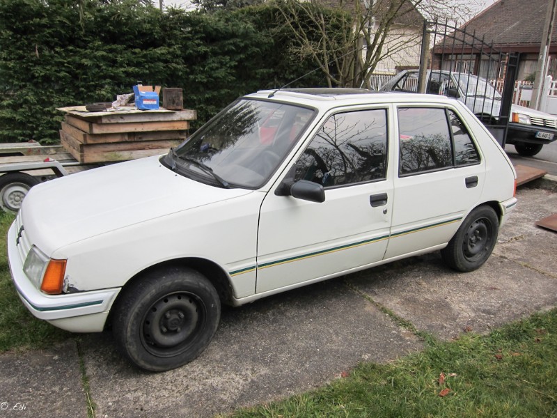

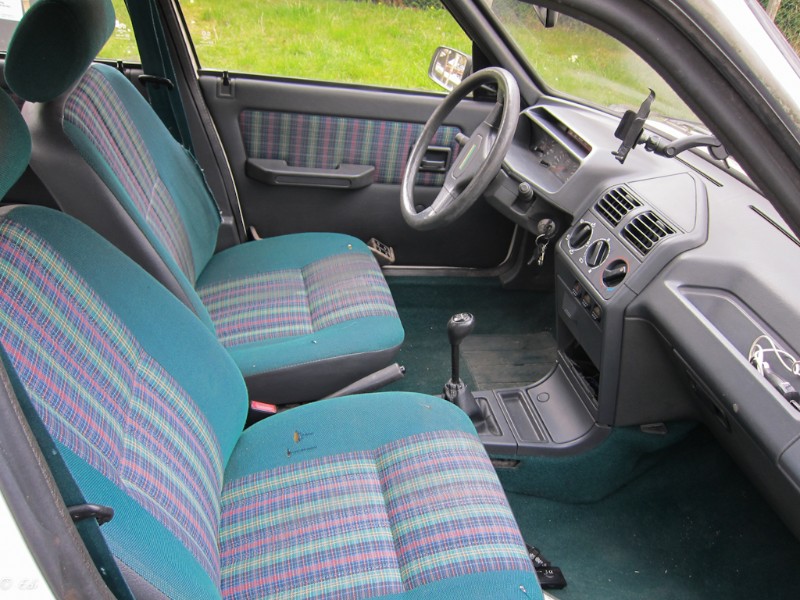

Voici quelques photos maintenant
Le phare gauche a perdu sa brillance, il faut le changer

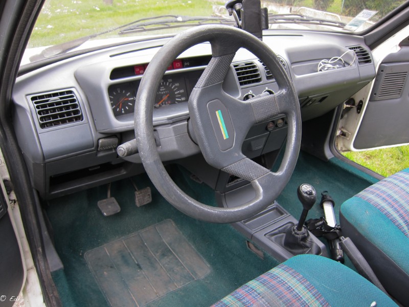

Le siège conducteur est un peu déchiré coté porte, il faut que je trouve une solution pour le régler.
Les photos du moteur pour la prochaine fois.

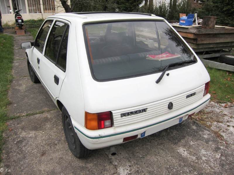

l'endroit me dit quelque chose :lol:
bon sinon elle présente bien ta green comparé a celle du propriétaire du jardin :gene:

Si tu as besoin de pièces, il y a celle de JP juste à côté ::d
Edi
Messages : 412
Inscription : ven. 1 avr. 2011 13:03
Re: [Edi] La green de 90
Message par Edi »
Oui en effet j'ai fait cette proposition à JP mais il en a rien voulu entendre :shock:

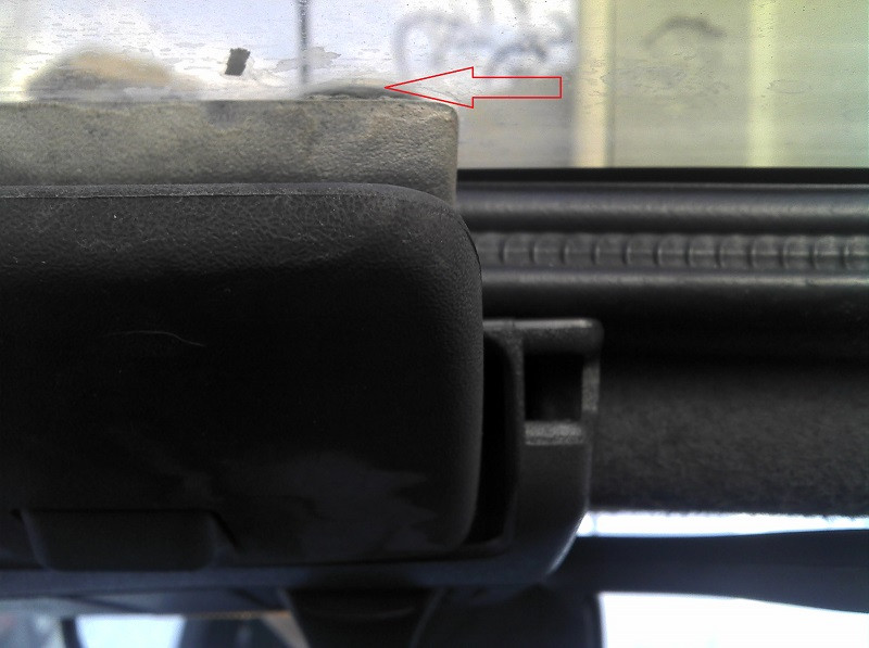

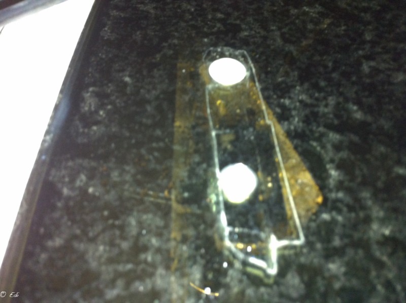

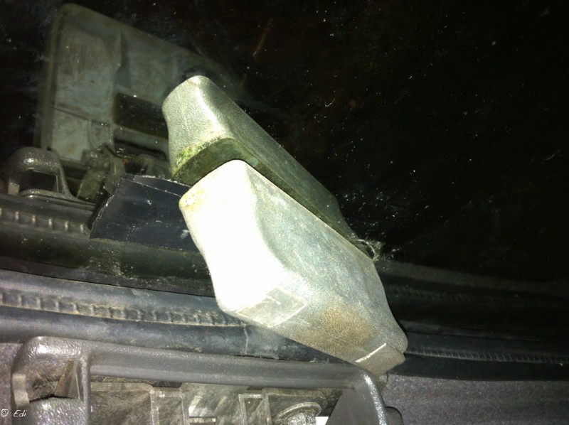

romain5708 a écrit :Pour l'écrou manquant fait une photo :wink: , j'ai peut être une adresse pour toi :).
Sinon elle présente bien, quelques petites bosses mais dans l'ensemble elle est bien chouette :D .
Salut Romain,
voici deux photos pas très bien de l'écrou
C'est que celui du haut qui est un vrai écrou, celui du bas c'est juste un bouche trou.
Donc si tu as une idée ou je peux trouver cet écrou ca ferait bien plaisir de le rendre fonctionnel le toit

J'avais une fuite à cette endroit sur ma green à l'achat. Les boulons en plastiques sont NFP chez peugeot ça :
Les vis ainsi que le joint papier sont toujours vendu.
Pour les boulon plastique tu va pouvoir le trouver en casse sur une version équipée du TOP.

Dans un premier temps, va voir si tu en a à la casse proche de chez toi. Si tu n'en trouve pas je dois avoir un ou deux boulon plastique. Si tu n'en trouve pas j'irais voir à la casse vers chez moi pour t'en trouver une paire.

Voila pour te dire que j'ai fait une grande casse ce matin à coté d'Athis Mons (une des plus grandes en idf) et il n'y a vraiment rien. En plus les gens masacrent les pauvres 205. Bref je n'ai pas pu trouver de boulon. Sur une rénault espace ou il y avait un troit ouvrant j'ai pu récuperer un block en métal avec deux écrous mais la distance entre les écrous est un peu plus large donc ca ne va pas. Sinon j'ai essayé de dévisser l''écrou existant mais il ne vient pas. As-tu une astuce.

Ce n'est pas à cela que je pensais, malheureusement :( . Mais, il me semble que l'ensemble est le même que pour les vis de maintient de custode.
Je regarde demain et je te redis quoi. Si je peux le confirmer, cela te permettra d'élargir ton champs de recherche :wink: .
C'est un ensemble écrou borgne+vis cruciforme (enfin c'est ce que j'ai sur choupette :gene: )
