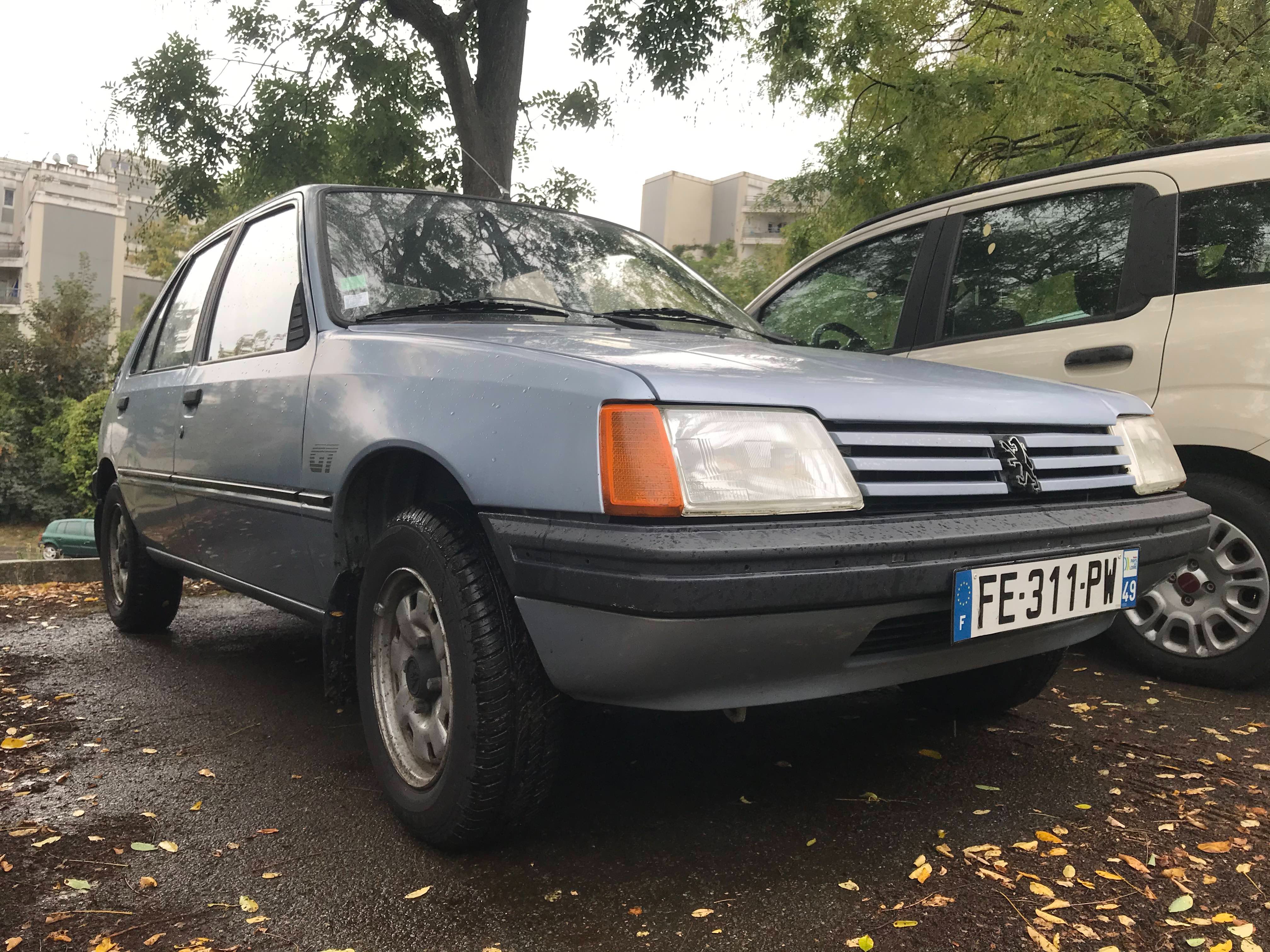

Voici donc ma 205 GT.
130.000km ; deuxième main. Il me semble que le moteur est le TU bi-corps...? Je ne connais pas bien encore.

Hello, de quelle année est t elle ? je ne vois que la photo de face mais elle présente assez bien =)
205 GR de 1985 - 140350kms
Re: La petite 205GT de Chpom
Bonjour et bienvenue :hello:

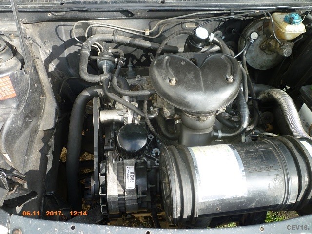

:voyons: D'après le rétroviseur conducteur , le coloris et les jantes sport de 13 pouces, ça serait plutôt une phase 1 à moteur XY8 d'origine 104..
Ce moteur se reconnait dès l'ouverture du capot, grâce à la coiffe des carburateurs en forme de coeur :
Jusqu'en Juin 1987, moteur XY8 , distribution à chaîne, 2 carburateurs simple corps développant 80 cv DIN.
Le graissage est commun avec la boîte de vitesses et fonctionne uniquement au SP 98 avec ou sans additif, selon le millésime.

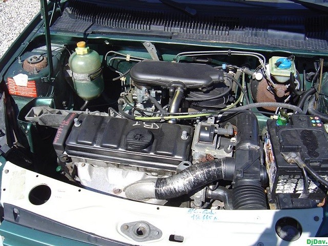

Il est remplacé à partir du 1e Juillet 1987 ( millésime 88) par le moteur TU3S, ayant 1 carburateur double-corps et une distribution par courroie, développant 85 cv DIN.
Il fonctionne avec du SP 98 ou avec du SP 95 après réglage de l'allumeur.
Moteur TU3S, d'une version roland-Garros.

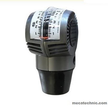

C'est donc un millésime 87, comme la mienne, avec des carburateurs Weber 35 IBSH 20/21 nécessitant parfois le réglage de la synchronisation. :bien:
Cela se fait bien avec un synchronisateur toutefois :
http://vimeo.com/5205683
Le modèle de la vidéo est vendu par le site mécatechnic, pour une trentaine d'euros.
https://www.mecatechnic.com
Il existe également un modèle à aiguille valant une cinquantaine d'euros.
Naturellement, il en existe d'autres beaucoup plus sophistiqués et coûteux, ces 2 la sont déjà très bien et facile à utiliser.

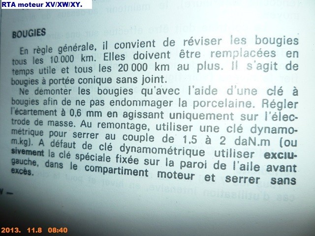

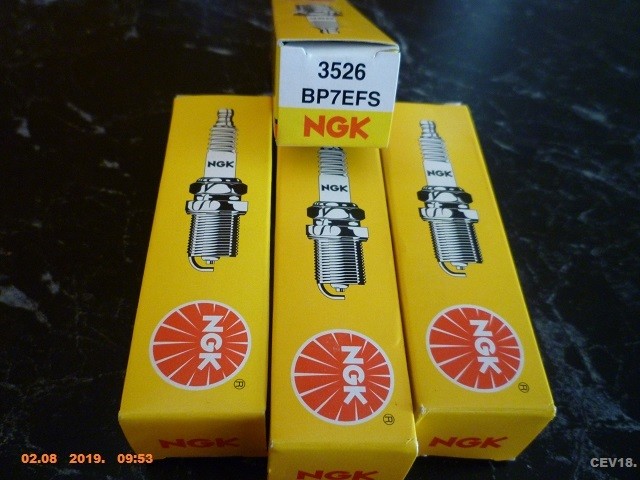

Concernant le remplacement des bougies :
Sur la mienne, j'ai remplacé les Bosch d'origine par des NGK et j'en suis très satisfait.
Sur l'XY8 c'est cette référence la :
Lors du remplacement, j'utilise une clé à cliquet au démontage et la clé Peugeot d'origine, au remontage. :wink:

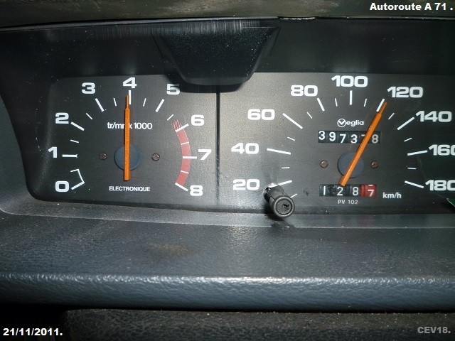

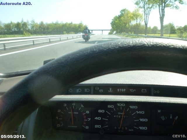

Avec la mienne, un plein de 50 litres permet de parcourir 630 km au moins et 700 km au plus.
Sinon, c'est une boîte courte et à 90 km/h compteur on est déjà à 3000 trs/mn.
Sur autoroute le meilleurs régime étant 3500 trs/mn (110 compteur) et 4000 trs/mn (120 compteur) , à 4500 trs/mn (130 compteur) ça devient vite insupportable.
Curieusement, à 5000 trs/mn (150 compteur) ça redevient supportable. :suspect:

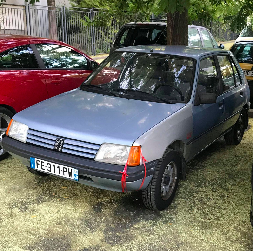

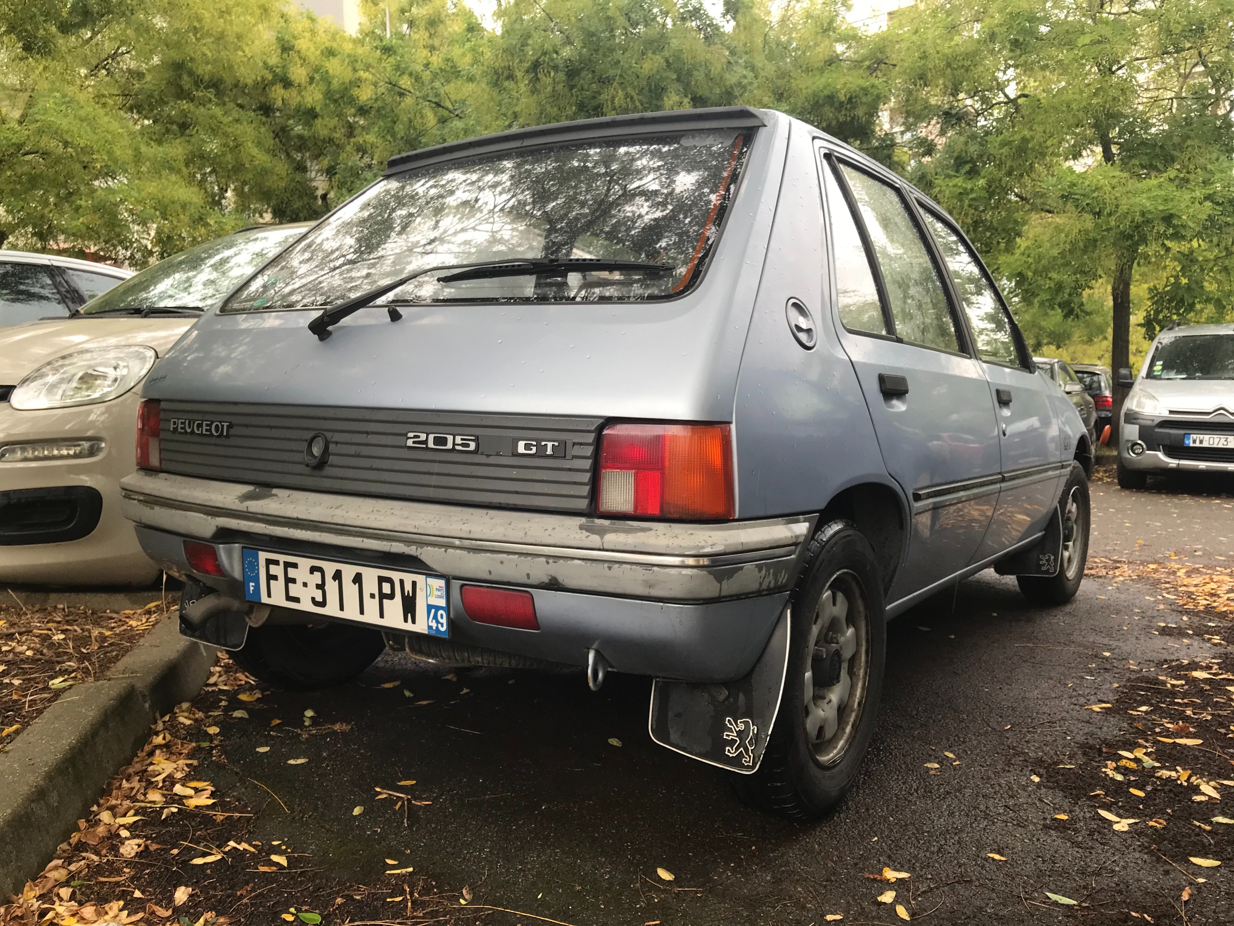

Voici quelques photos en plus pour que vous voyez la bête :
PS : comment faire pour intégrer les photos direct au texte ? le truc [ img] semble pas marcher.
EDIT : c'est bon, merci tinou !
